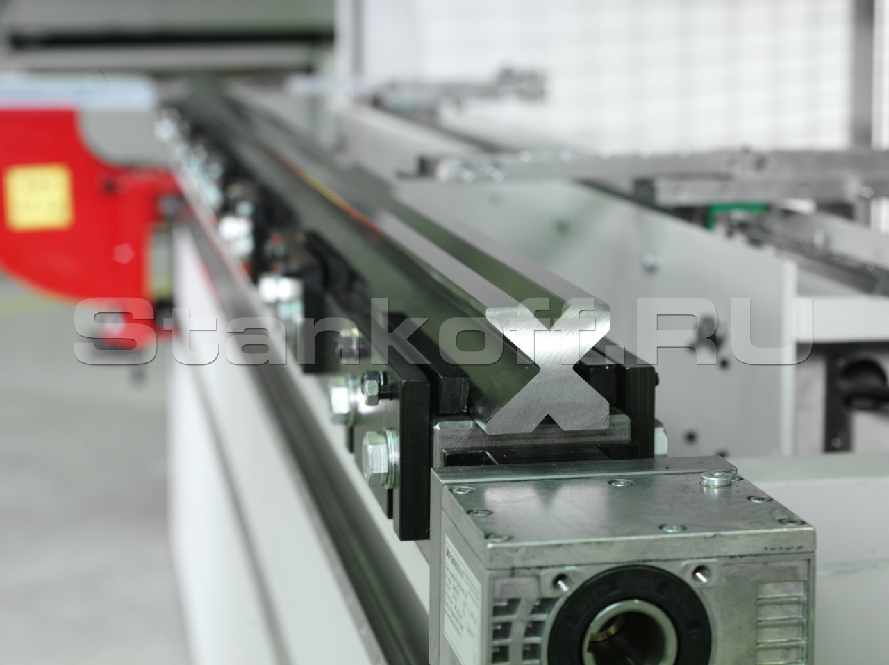

Задние упоры
Задние упоры

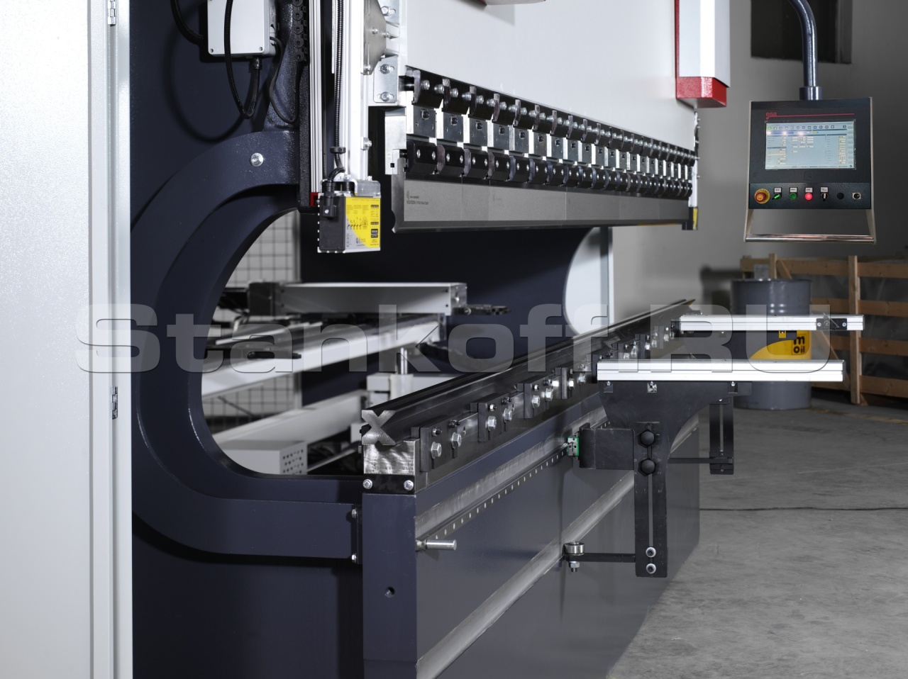

X –ось в стандарте на линейных направляющих.
Автоматические оси, управляемые ЧПУ- Х (ось). Ручное управление: R, Z.

  • Передняя поддержка на линейных направляющих;
  • Задний упор: моторизированный с шарико-винтовой парой;
  • Балка заднего упора имеет два упора, регулируемых вручную по горизонтали и высоте;

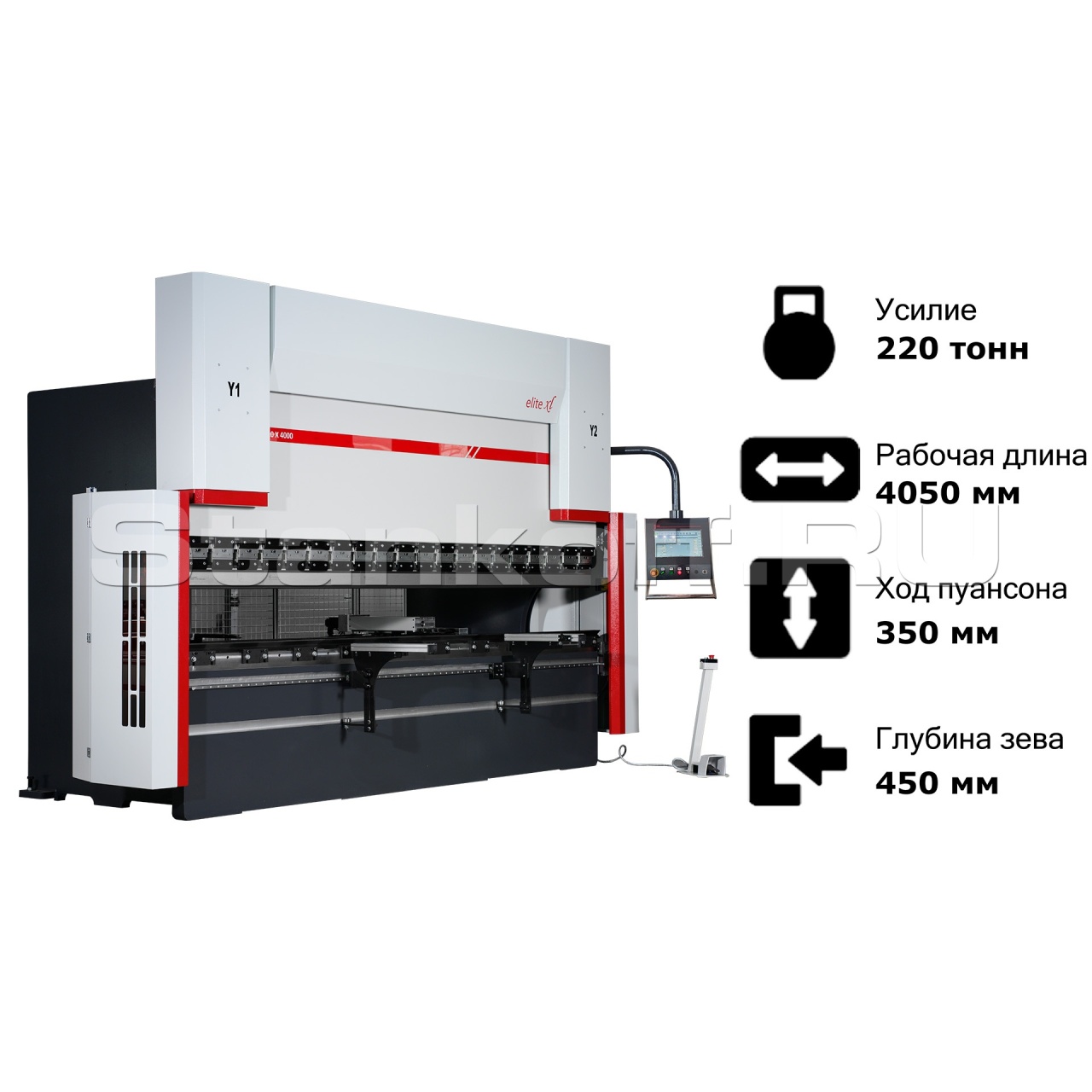

Ширина рабочего стола, мм 4050
Усилие, Т 220
Скорость подвода, мм/с 140
Точность позиционирования заднего упора, мм ±0,1
Рабочая скорость, мм/с 10
Скорость возврата, мм/с 130
Ход пуансона, мм 350
Просвет, мм 600
Глубина подачи листа, зёв, мм 450
Расстояние между стойками, мм 3555
Длина, мм 4800
Ширина, мм 2590
Высота, мм 3050
Высота стола, мм 920
Мощность гл. двигателя, кВт 22
Объем масляного бака, л 400
Вес, кг 14250
