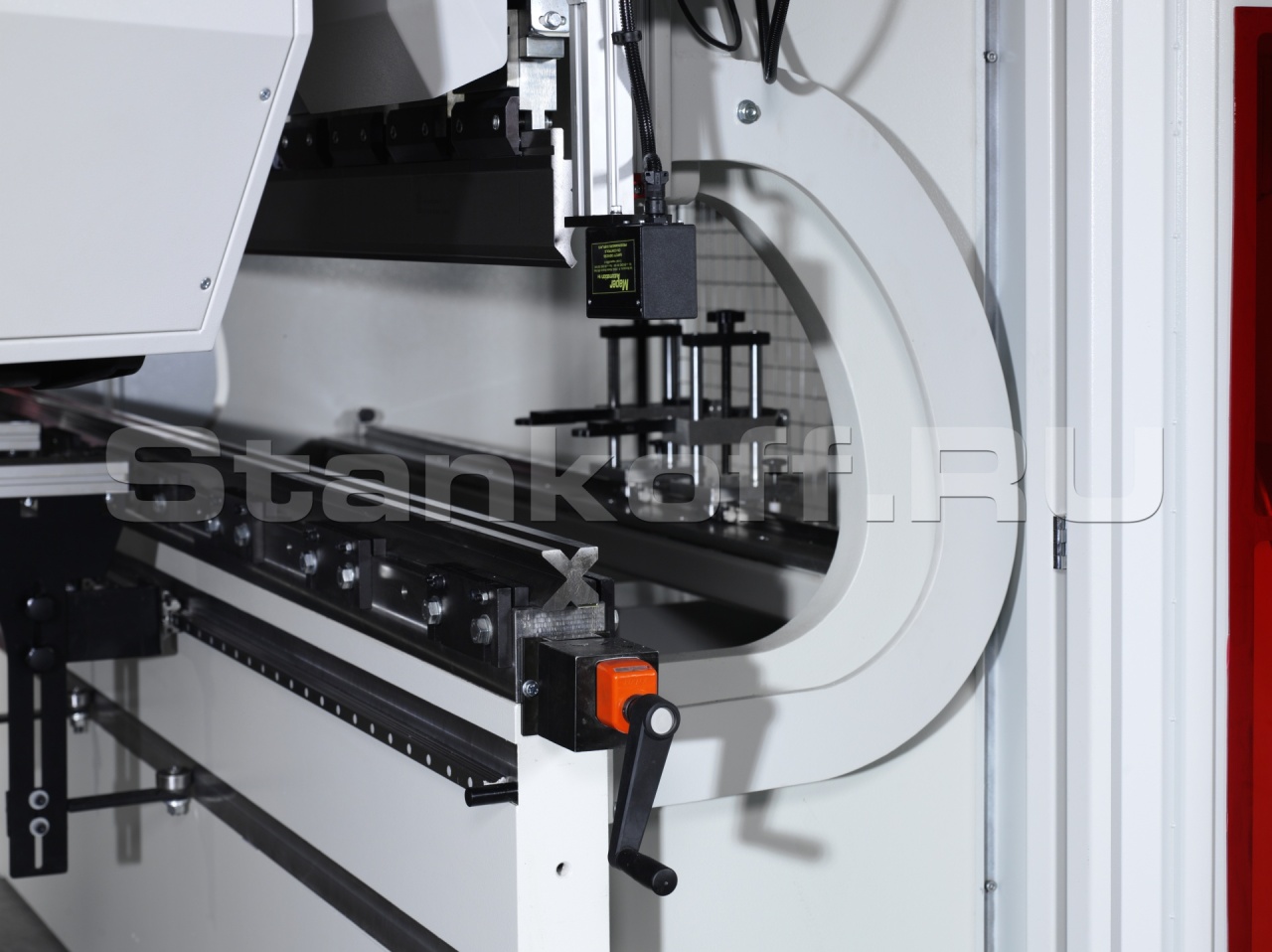

Ручная компенсация прогиба
Ручная система компенсации прогиба упрощает гибку путем калибровки в каждой части сгибаемой детали для получения ровного гиба. Регулировка происходит при помощи специальной ручки.
Задние упоры
Задние упоры
X –ось в стандарте на линейных направляющих.
Автоматические оси, управляемые ЧПУ- Х (ось). Ручное управление: R, Z.

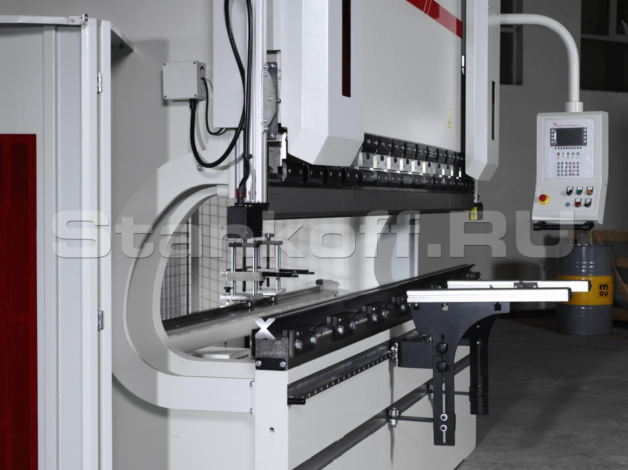

Система ЧПУ ESA S 640
Устройство ЧПУ «ESA 640 2D» позволяет легко настроить выполнение сложнейших гибов. Имеется возможность пространственной эмуляции гибки с многозадачным определением ошибок, выбором инструмента и просчетом положения заготовки. В результате предлагается несколько вариантов для выбора оптимальной последовательности гибки. Программирование простое, логичное и наглядное – оператор получает постоянную обратную связь. Интерфейс полностью русифицирован.
Особенности:
  • Современный и стильный дизайн;
  • 15-дюймовый сенсорный дисплей, Touch screen;
  • Тип программирования в 2D;
  • Визуализация в 2D;
  • Создание гибочного профиля от руки;
  • Управление - до 18 осей;
  • Автоматический расчет раскроя и линий гиба;
  • Автоматическое вычисление последовательности изгибов и обнаружение ошибок;
  • Настраиваемый пользовательский интерфейс;
  • Автоматическая и ручная коррекция гиба;
  • Высокая производительность, благодаря интуитивному и быстрому управлению;
  • Библиотека стандартных пуансонов и матриц;
  • Возможность симуляции работы, обнаружение ошибок, мультизадачность;
  • Автоматическая коническая гибка;
  • Возможность синхронизации с внешними базами данных;
  • Управление безопасностью оборудования, согласно норм ЕС.

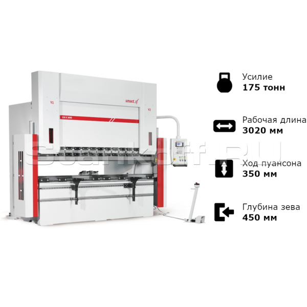

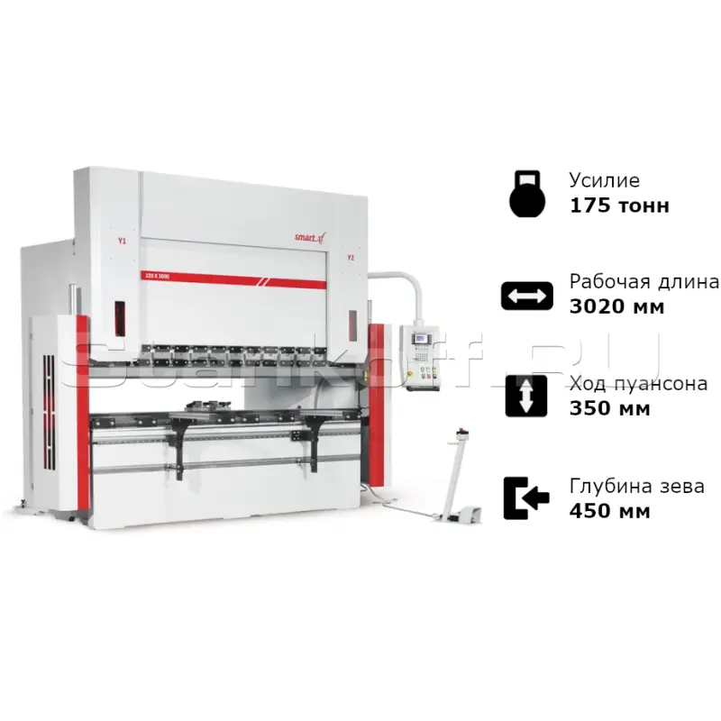

Ширина рабочего стола, мм 3020
Усилие, Т 175
Точность позиционирования заднего упора, мм ±0,1
Скорость подвода, мм/с 150
Рабочая скорость, мм/с 10
Скорость возврата, мм/с 130
Ход пуансона, мм 350
Просвет, мм 600
Глубина подачи листа, зёв, мм 450
Расстояние между стойками, мм 2555
Длина, мм 2585
Ширина, мм 3800
Высота, мм 3050
Высота стола, мм 920
Мощность гл. двигателя, кВт 22
Объем масляного бака, л 300
Вес, кг 11000
