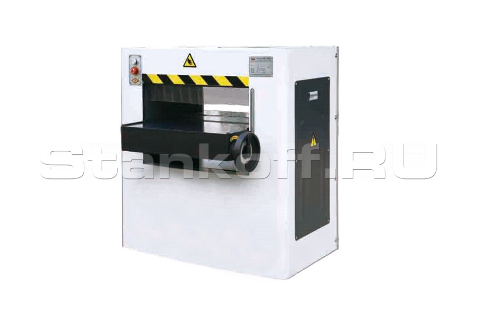

Рейсмусовый станок H400
Предназначен для продольного одностороннего строгания в размер по толщине плоских заготовок из древесины.
Область применения
Предприятия и цеха по производству столярно-строительных изделий, клееных щитов, производству мебели и другие деревообрабатывающие производства.
Схема обработки
Отличительные особенности
  • Секционный подающий вал позволяет одновременно подавать заготовки разной толщины;
  • Рабочий стол станка оснащен двумя гладкими роликами, которые исключают застраивание заготовки при обработке;
  • Массивная станина обеспечивает высокую жесткость конструкции;
  • Мощные двигатели позволяют снимать большую толщину материала (до 5 мм) за один проход;
  • Настройка стола на размер обработки осуществляется с помощью маховика по миллиметровой шкале;
  • Оснащен когтевой защитой, предотвращающей выброс заготовки.
Особенности
Секционный вал
Секционный вал
Подающий вал выполнен секционным, что позволяет одновременно подавать в станок заготовки, имеющие разную толщину. За счет этого производительность увеличивается в несколько раз. Когтевая защита предотвращает обратный выброс заготовки.
Ролики на столе
Ролики на столе
В рабочем столе расположены 2 холостых ролика, обеспечивающие лучшее прохождение заготовки, в следствии замены трения скольжения на трение качения.
Привод подающих вальцов
Осуществляется посредством цепной и шестеренчатой передачи. Которая обеспечивает плавную передачу крутящего момента без значительных потерь мощности, а также удобство обслуживания и эксплуатации. Легкий доступ обеспечивает технологический лючок.
Подъем / опускание стола
Осуществляется вручную с помощью удобного маховика. Отображение размера по линейке с миллиметровой шкалой.
Защитные шторки
Защитные шторки
Предотвращают разброс стружки от станка.
Аспирация
Аспирация
Аспирационный патрубок диаметром 150 мм для удаления стружки.
Максимальная ширина обработки, мм 400
Максимальная высота обработки, мм 200
Минимальная длина заготовки, мм 220
Диаметр ножевого вала, мм 105
Максимальный съем за один проход, мм 5
Количество ножей, шт 4
Скорость вращения вала, об/мин 5500
Скорость подачи, м/мин 7/12
Мощность основного двигателя, кВт 5,5
Аспирационное отверстие, мм 150
Масса, кг 405
Габаритные размеры, мм 893 х 894 х 1143
