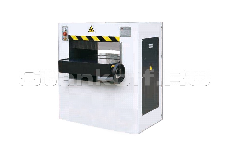

Рейсмусовый станок H630
Предназначен для продольного одностороннего строгания в размер по толщине плоских заготовок из древесины.

Отличительные особенности
  • Секционный подающий вал позволяет одновременно подавать заготовки разной толщины;
  • Рабочий стол станка оснащен двумя гладкими роликами, которые исключают застраивание заготовки при обработке;
  • Массивная станина обеспечивает высокую жесткость конструкции;
  • Мощные двигатели позволяют снимать большую толщину материала (до 5 мм) за один проход;
  • Настройка стола на размер обработки осуществляется с помощью маховика по миллиметровой шкале;
  • Оснащен когтевой защитой, предотвращающей выброс заготовки.
