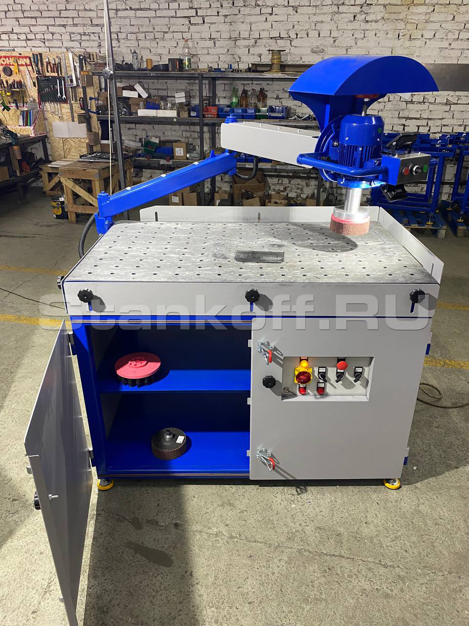

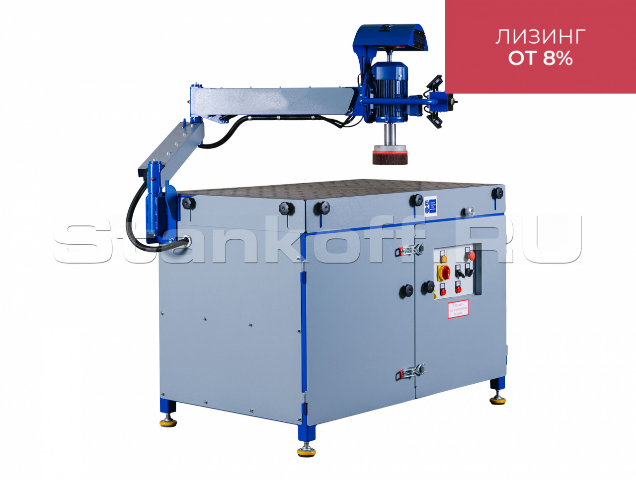

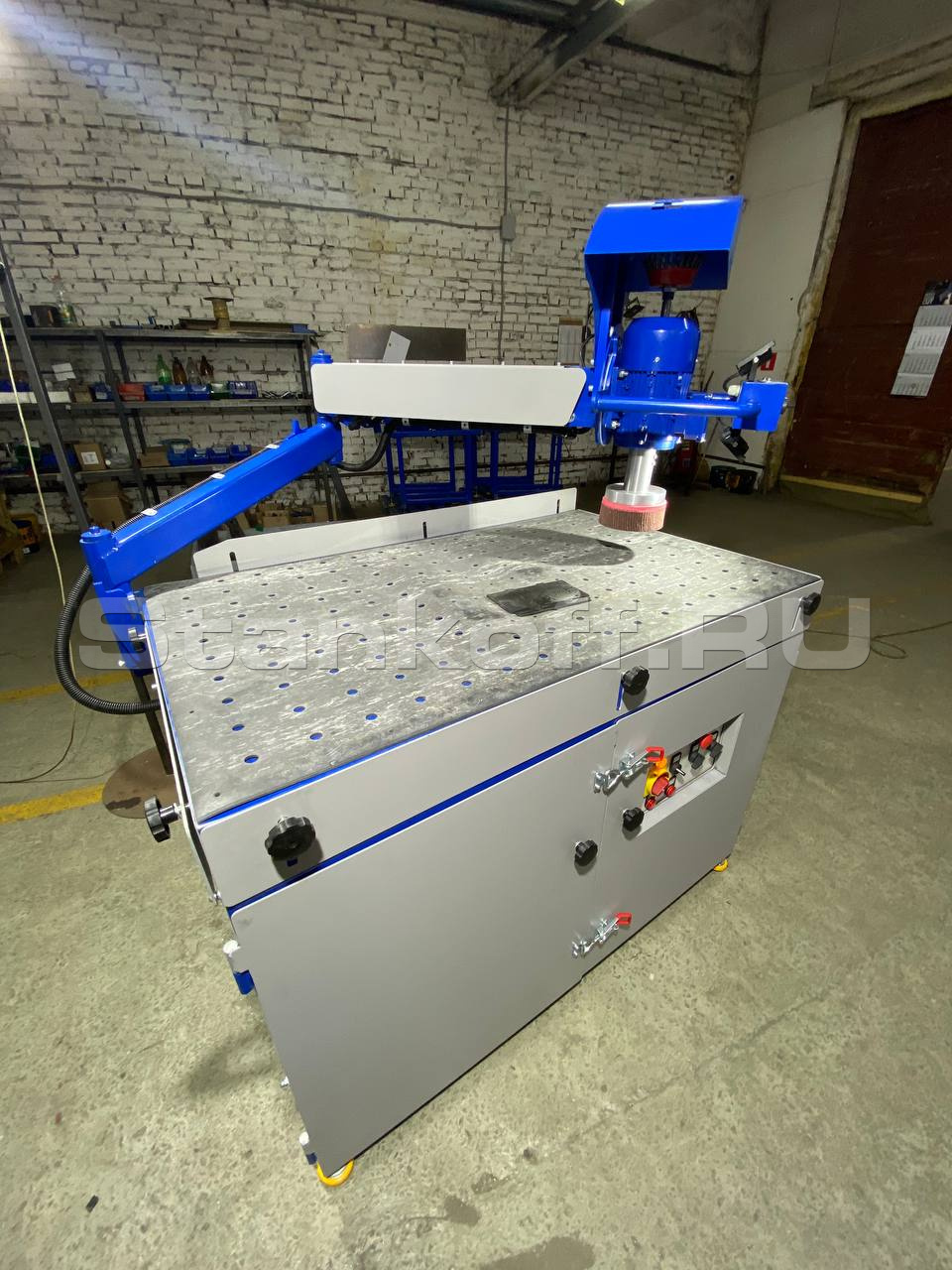

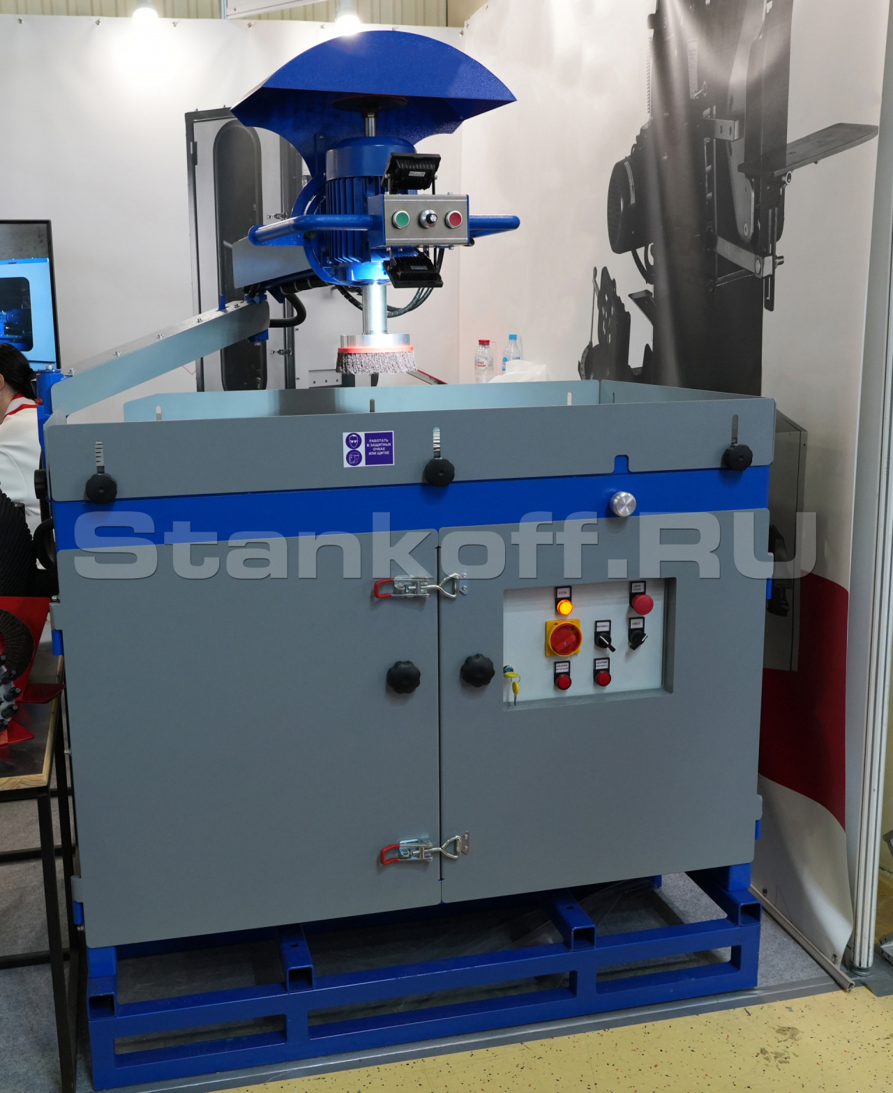

Шлифовальный станок для снятия грата и удаления заусенцев с плоских заготовок после лазерной резки ЛШР-1300

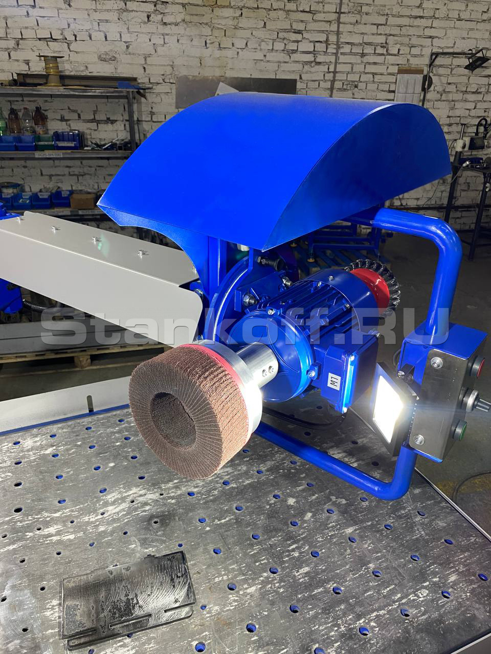

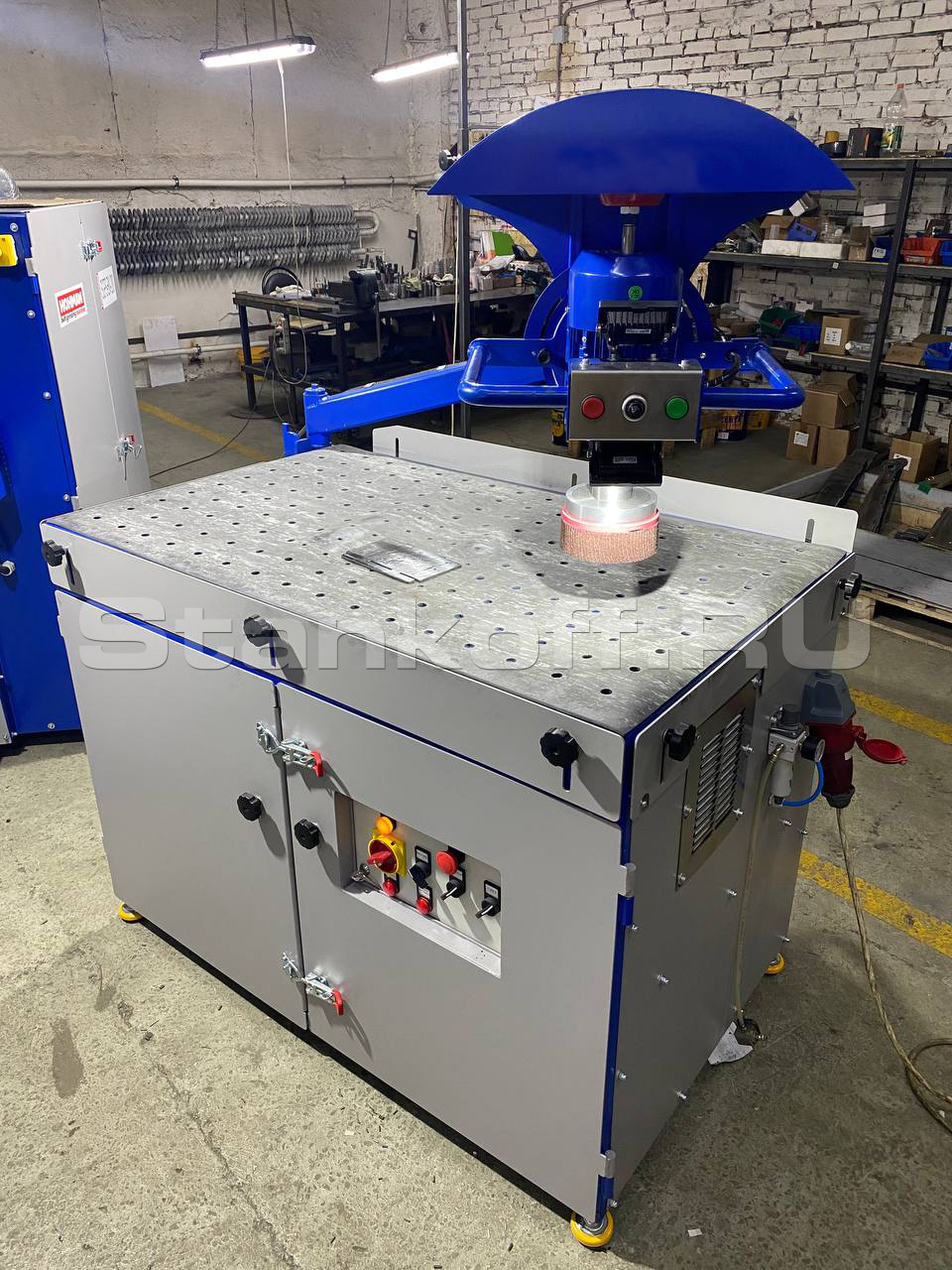

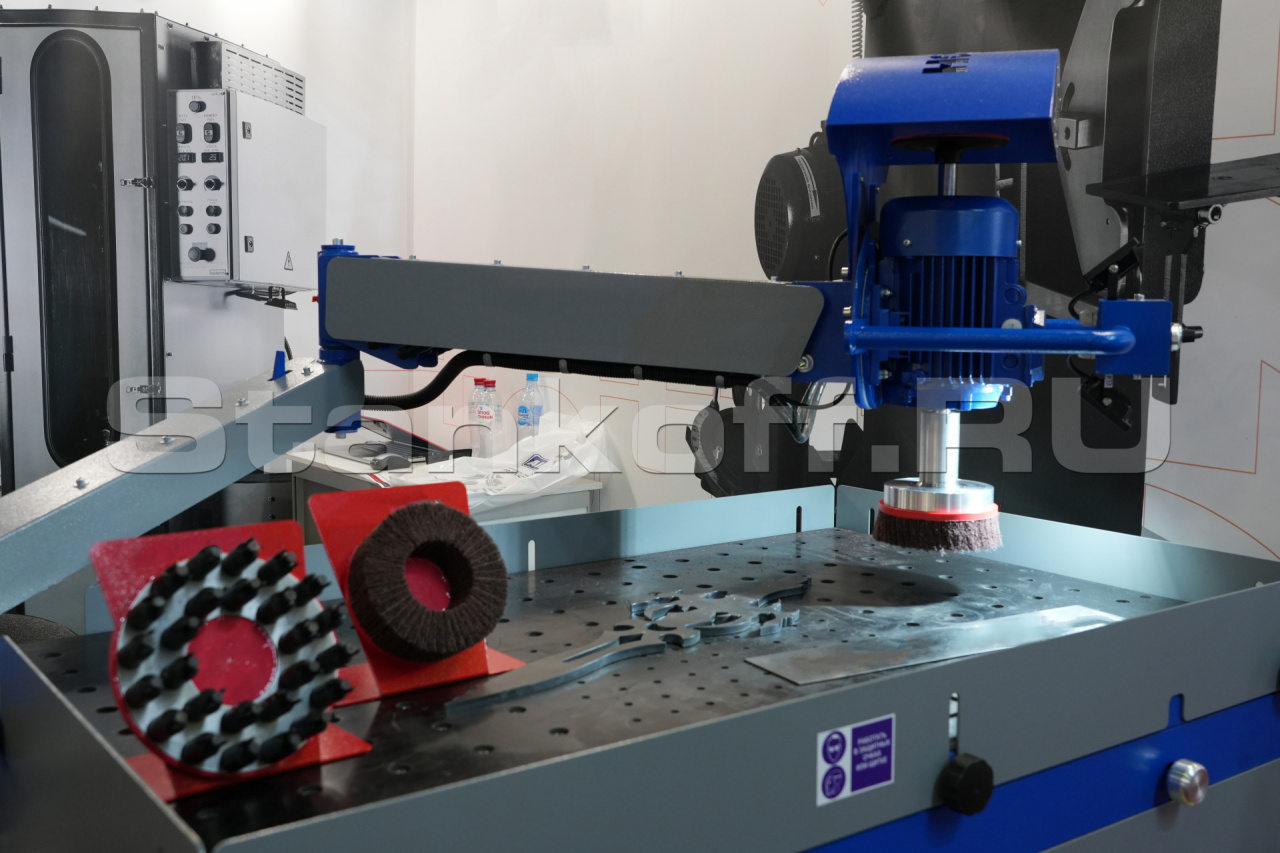

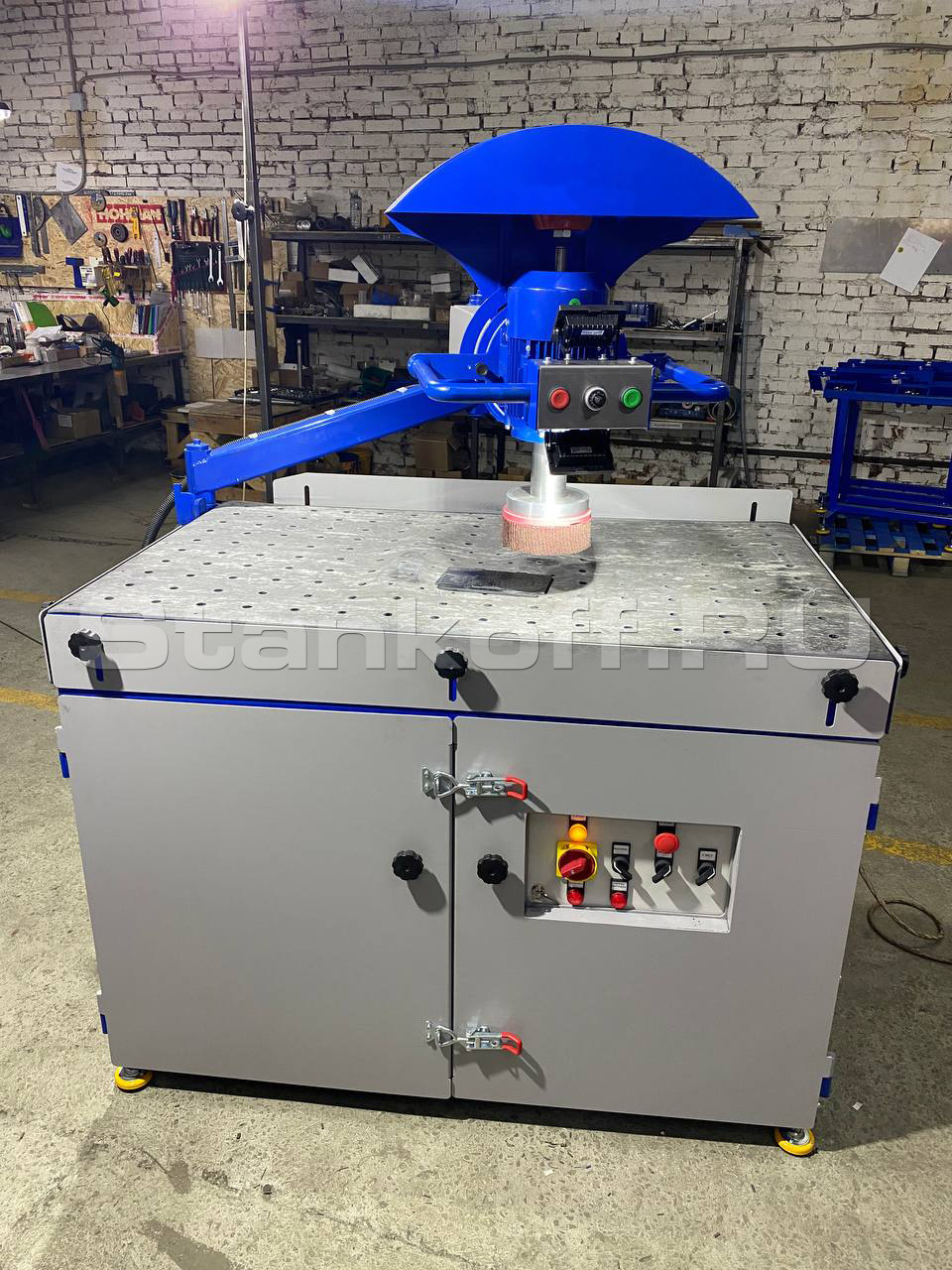

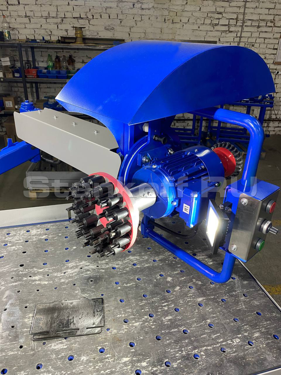

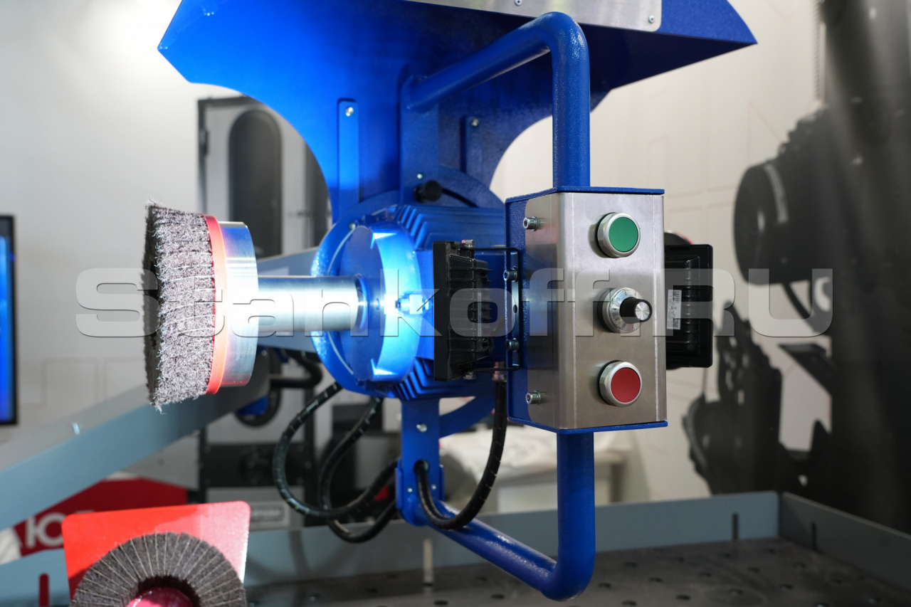

Ручная шлифовальная машина, для удаления заусенцев после лазерной резки или с перфорированных деталей. Головка имеет диск для снятия заусенцев и лепестковый круг и может поворачиваться на 180˚. Переход от предварительного шлифования к скруглению края может быть достигнут за считанные секунды. Крышка стола с высоким коэффициентом трения предотвращает перемещение детали в процессе шлифования. Для очень мелких деталей или деталей из легкого сплава на столе предусмотрен вакуумный участок. Преимущества: скорость обработки деталей возрастает в 3-4 раза по сравнению с ручной слесарной обработкой.
Особенности конструкции

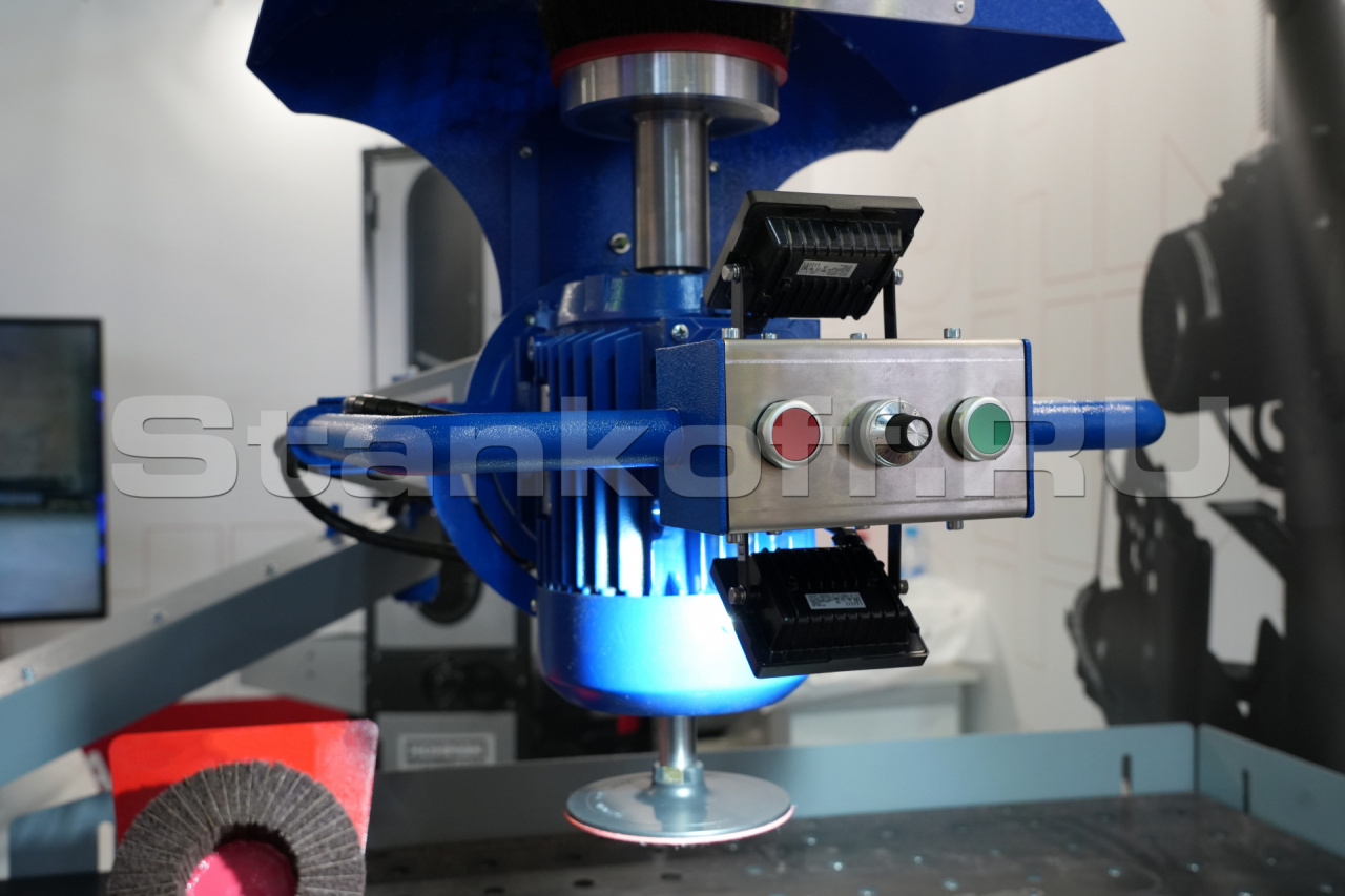

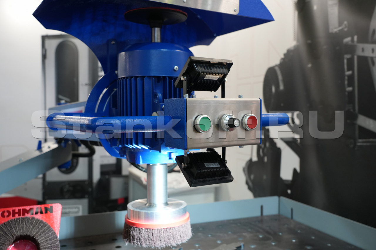

  • Простое управление осуществляется с помощью кнопок, со световым индикатором вкл/выкл;
  • Скорость регулируется с помощью частотного преобразователя (управление вынесено на рабочий модуль для удобства оператора);
  • Подвижный кронштейн с двумя положениями и с компенсацией веса;
  • Рабочая поверхность с высоким коэффициентом трения — удерживает заготовку на своем месте, предотвращая перемещение деталей во время обработки;
  • Отверстия отсоса пыли в рабочем столе;
  • Для очень мелких деталей или деталей из легкого сплава на столе предусмотрен вакуумный участок;
  • Регулируемые по высоте боковые щитки для индивидуальной защиты и для обработки больших деталей на всю площадь рабочей зоны стола.
Дополнительные опции
Рабочий инструмент Шлифовальный диск
Размер стола, мм 1300х800
Размер вакуумного участка, мм 250х400
Максимальная высота заготовки, мм 200
Минимальные размеры заготовки, мм 10х10
Минимальная высота заготовки, мм 0,5
Мощность привода шлифовального узла, кВт 2,2
Максимальная частота вращения вала шлифмодуля, об/мин 3000
Максимальная частота вращения при обработке молоточным шлифовальным инструментом, об/мин 1000
Мощность привода аспирационной вытяжки, кВт 2,2
Общая потребляемая мощность, кВт 4,8
