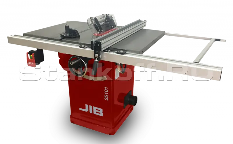

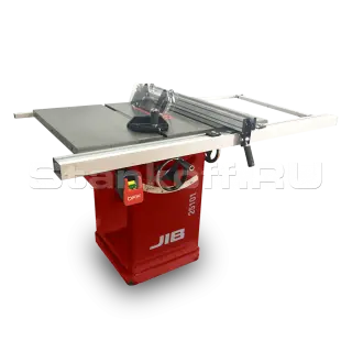

Круглопильный станок с подвижным столом JIB MJ10-1600
Казань · Россия

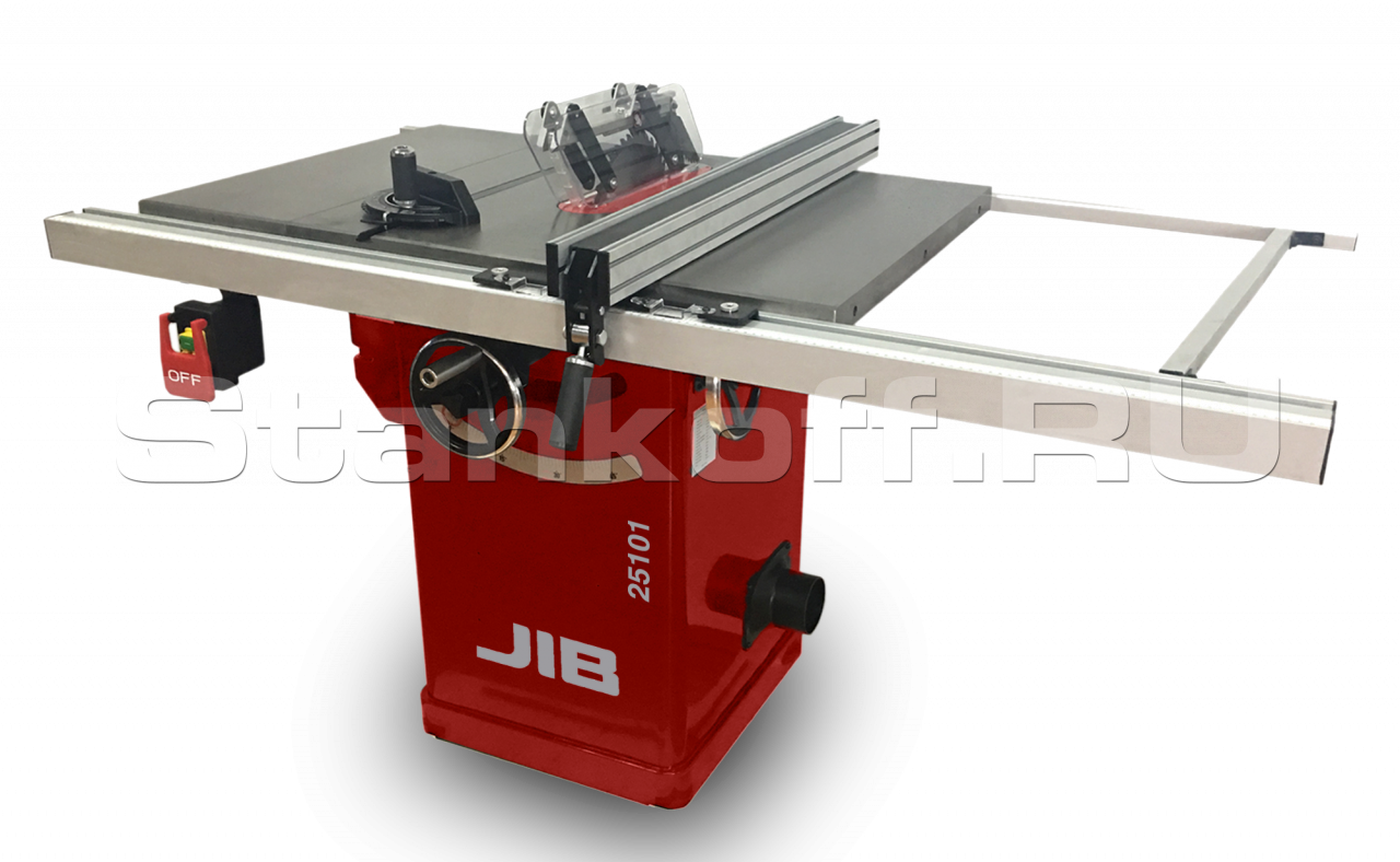

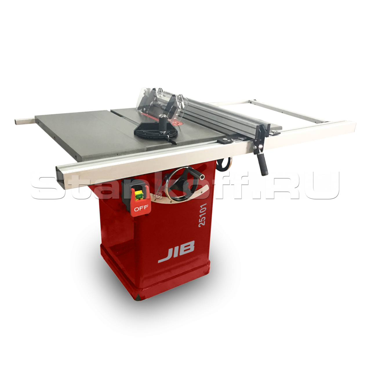

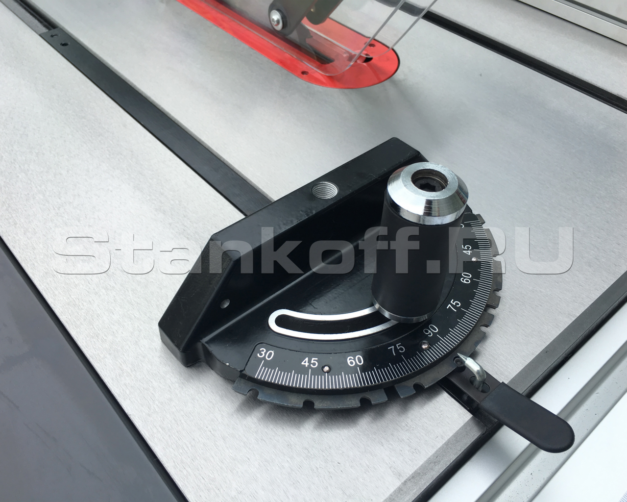

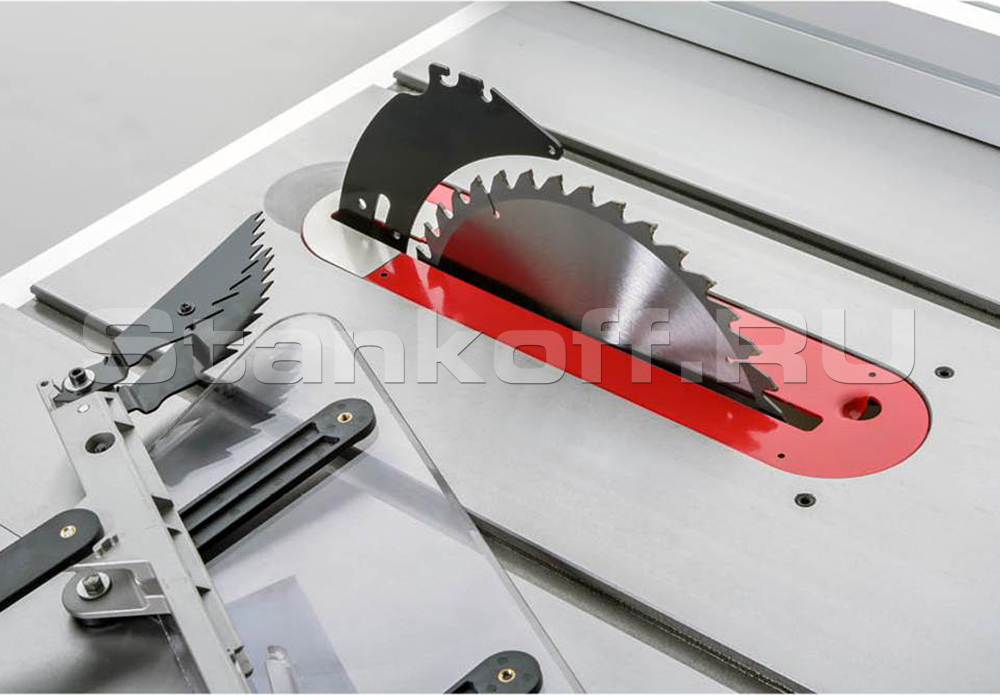

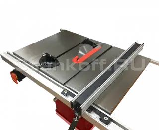

Пила наклоняется от параллельного упора (левый наклон) при продольном резании со скосом для предотвращения вырыва на внешнем угле углового соединения. Большой чугунный стол с чугунными расширителями для обеспечения максимальной опоры материала. Подвижный угловой упор для использования в Т-образном пазу с регулируемыми углами на 45° и 90°. Асинхронный двигатель выходной мощностью 2,25 кВт обеспечивает обработку труднообрабатываемых заготовок. Корпусная конструкция обеспечивает высокую жесткость.
