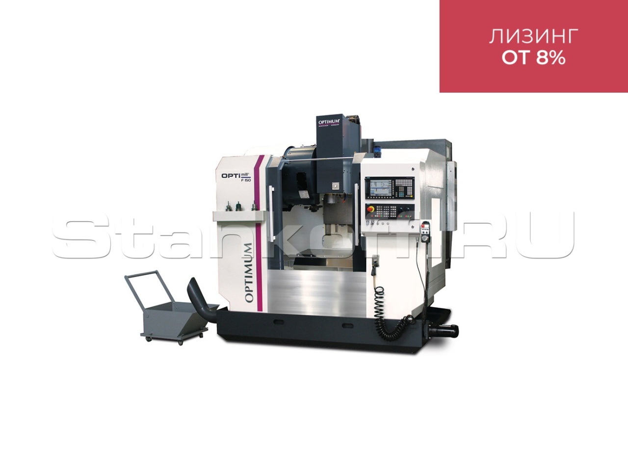

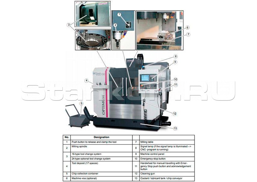

Фрезерный станок с ЧПУ OPTImill F 150
  • Жесткая тяжелая конструкция
  • Высокая производительность
  • Высокоскоростной привод шпинделя с ременной передачей

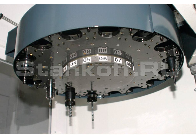

  • Инструментальный магазин карусельного типа
  • Профильные линейные направляющие наиболее универсальные для задач, требующих плавность хода и высокие характеристики по грузоподъемности на всех осях
  • Сервоприводы смонтированы непосредственно на шариково-винтовых парах по всем трем осям
  • Ребристая поверхность, жесткое основание станка, изготовленное из качественного литья
  • Усиленный крупногабаритный стол с прецизионной шлифованной поверхностью
  • Конвейер для стружки шнекового типа
  • Светильник рабочей зоны
  • Разъем RJ45, порт USB и разъем питания 230V
  • Система охлаждения с 210 литровым баком для смазочно-охлаждающей жидкости и системой промывки стружки

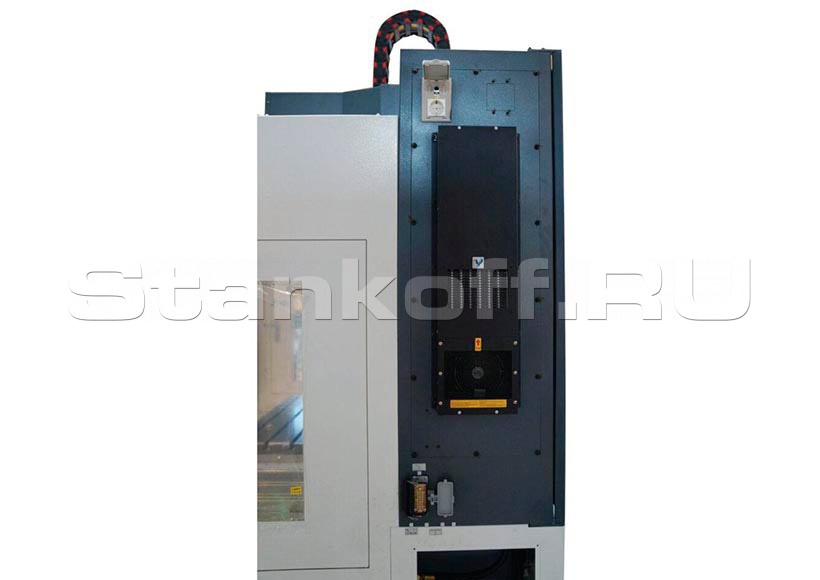

  • Закрытый электрошкаф со встроенным теплообменником обеспечивает оптимальную температуру и предотвращает попадание частиц грязи

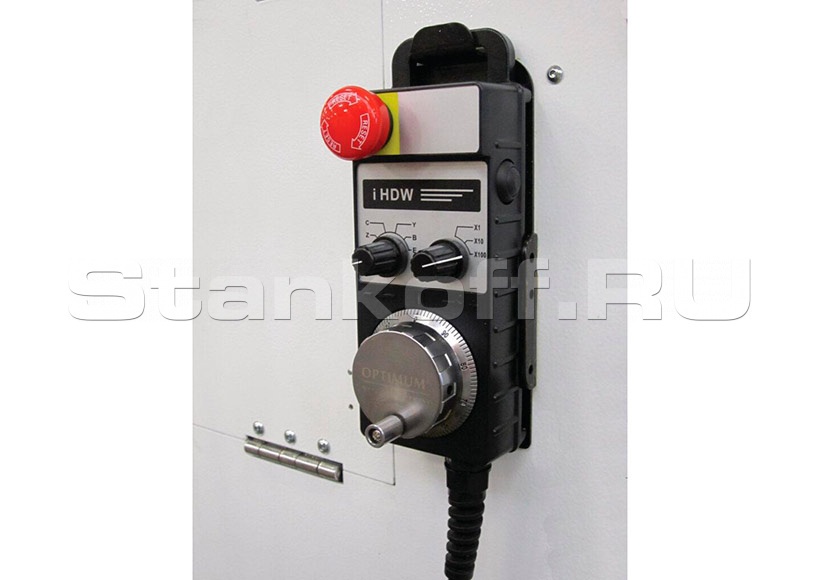

  • Портативный электронный маховик
  • Телескопические защитные кожухи на всех трех осях
  • Два года гарантии на комплектующие SIEMENS

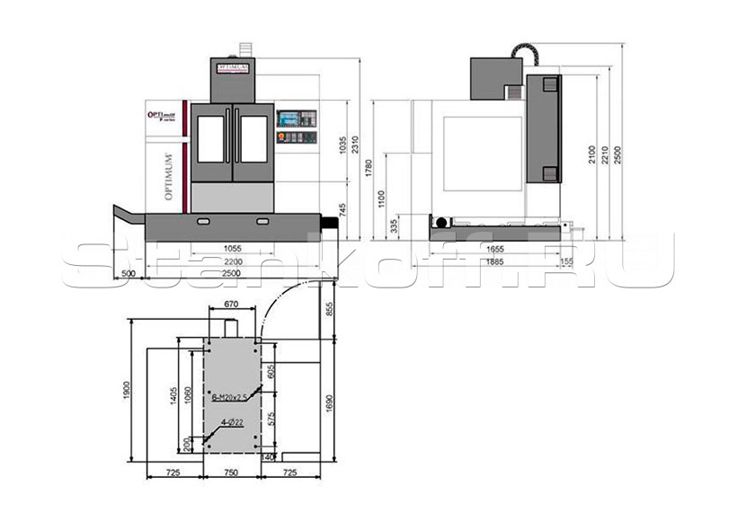

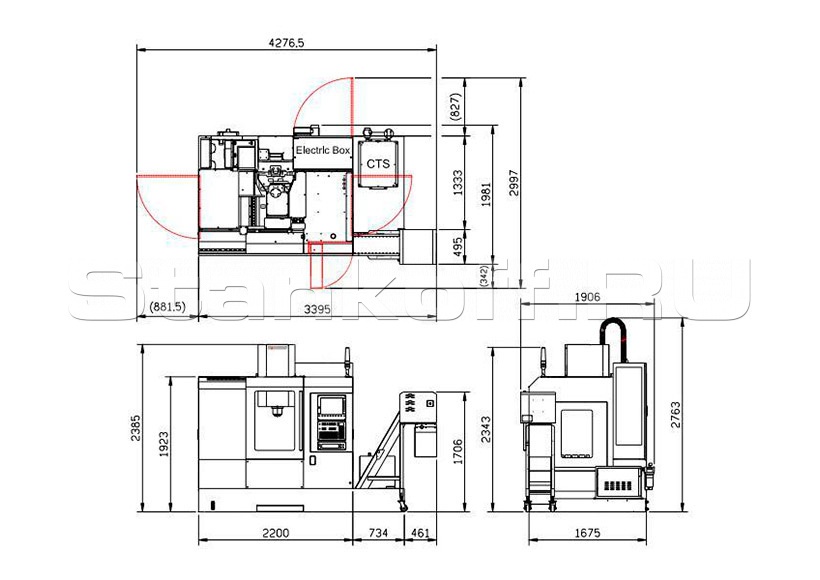

Габариты (Д*Ш*В) 3000x1950x2310 мм
