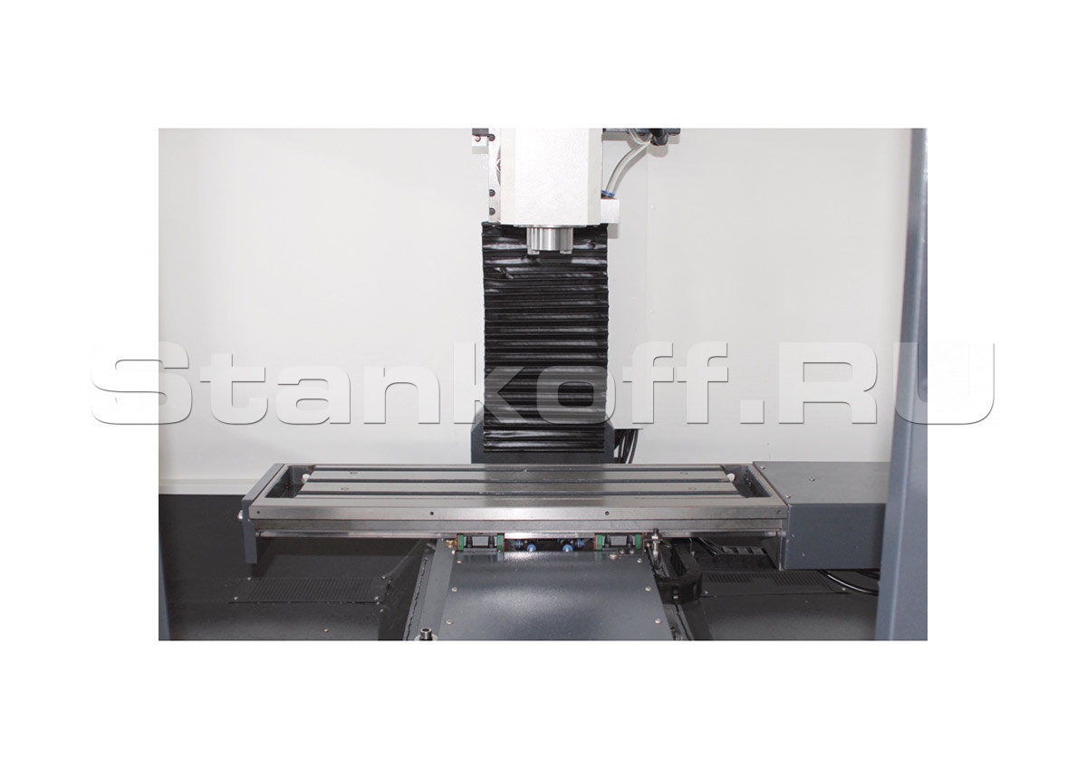

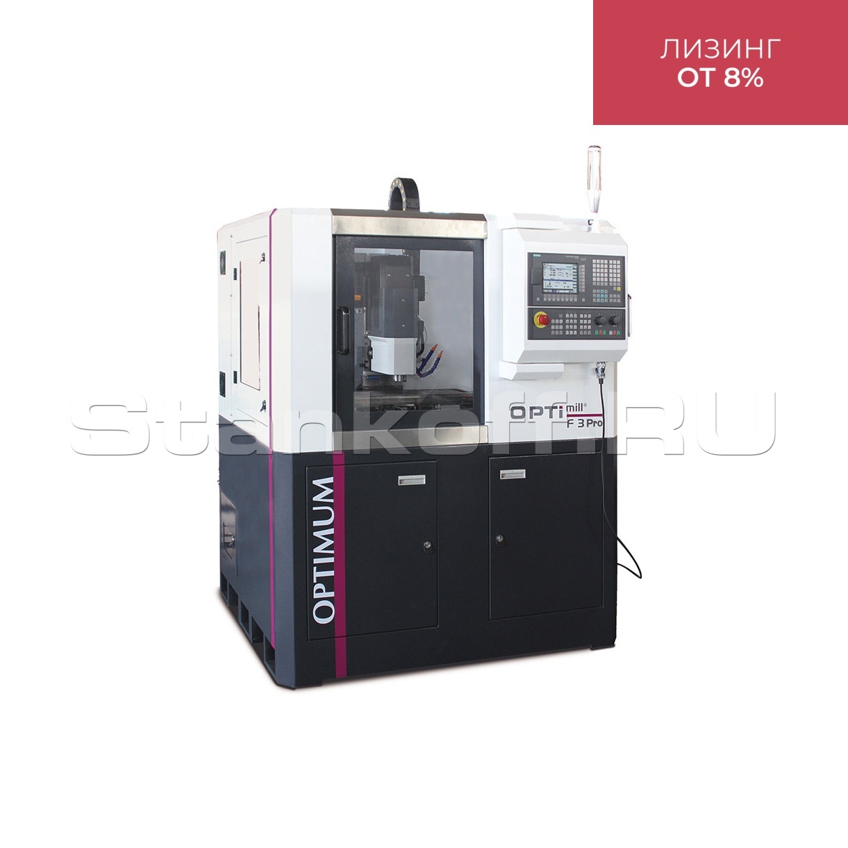

Фрезерный станок с ЧПУ OPTImill F 3Pro

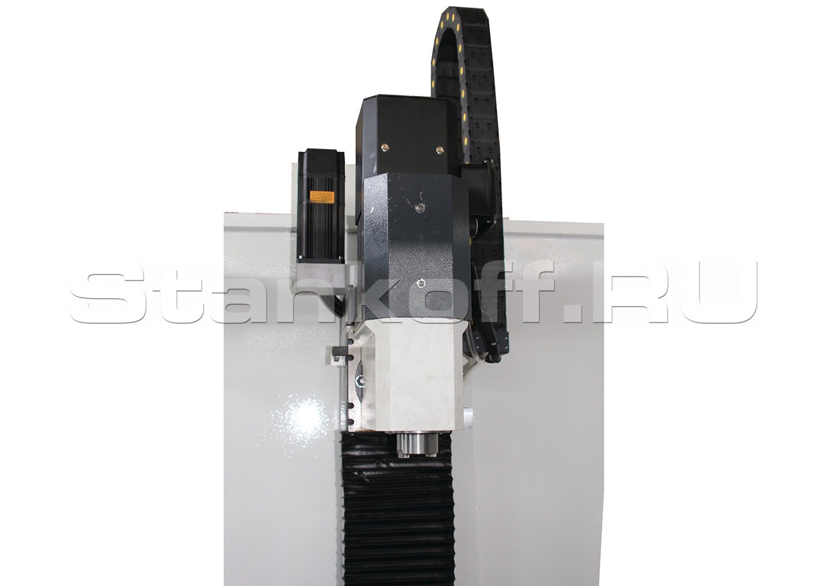

  • Профильные линейные направляющие на всех осях
  • Все оси имеют шарико-винтовые пары
  • Сервоприводы на осях X,Y,Z.

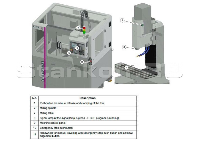

  • Смена инструмента производится нажатием кнопки (электропневматическое зажимное устройство инструмента)
  • Система охлаждения
  • Автоматическая централизованная смазка
  • Поворотная панель управления
Напряжение 380 В
Мощность привода шпинделя 1 кВт
Конус шпинделя ВТ30
Крутящий момент шпинделя 9.5 Нм
Точность позиционирования ± 0,02 мм
Точность повторяемости ± 0,01 мм
Размер стола 620х180 мм
Частота вращения шпинделя 50-4000 об/мин
Кол-во T-образных пазов на столе 3
Расстояние между Т-образными пазами на столе 50 мм
Размер Т-образных пазов стола 12 мм
Максимальная нагрузка на стол 30 кг
Количество осей 3
Автоматическое перемещение по оси X 355 мм
Автоматическое перемещение по оси Y 190 мм
Автоматическое перемещение по оси Z 245 мм
Скорость подачи по оси X 6000 мм/мин
Скорость подачи по оси Y 8000 мм/мин
Скорость подачи по оси Z 10000 мм/мин
Объем бака СОЖ 30 л
Мощность насосов промывки стружки 0.095 кВт

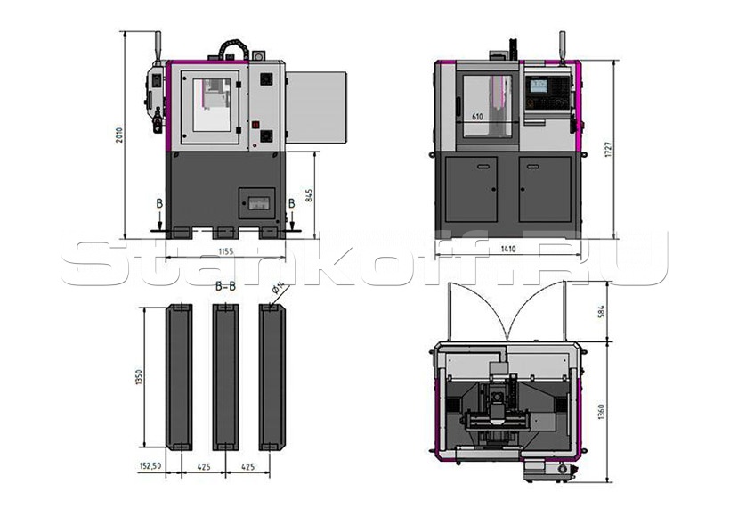

Вес 1000 кг
Габариты (Д*Ш*В) 1410x1372x2007 мм
