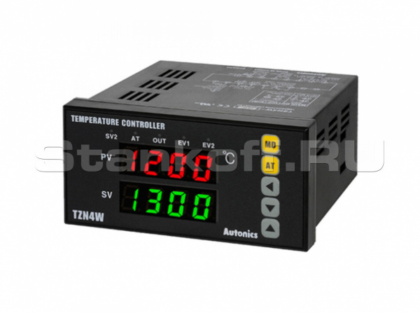

Температурный контроллер TZN-4W-14 R
Рекомендуем предложения
Два режима работы ПИД-регулятор с автоматической настройкой: режим с высокой скоростью нарастания переходной характеристики ПИД-регулятора, обеспечивающий быстрое достижение уровня уставки, и режим с медленной скоростью нарастания переходной характеристики для минимизации перерегулирования при некотором увеличении времени нарастания.
Малая погрешность индикации: ±0,3% (от полной шкалы для каждого входа).
Два режима автоматической настройки.
Многофункциональный вход (13 вариантов выбора типа входа): Датчик температуры, аналоговый вход (по напряжению или по току).
Дополнительный выход с программируемыми функциями: включая сигнализацию аварии контура регулирования (LBA), сигнализацию обрыва датчика (SBA), 7 функций выхода сигнализации и 4 режима аварийного выхода, а также токовый выход-повторитель регулируемой переменной (4-20 мА) и порт передачи данных RS485.
Индикация десятичной точки для аналогового входа.
