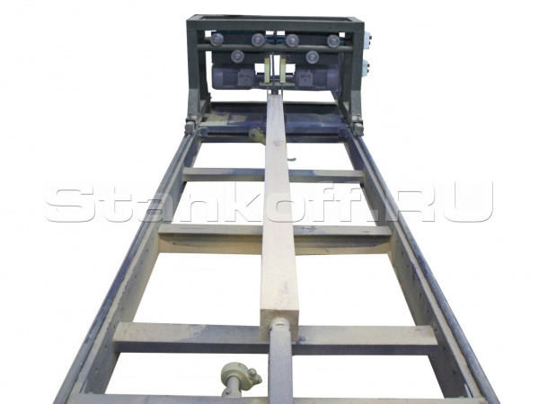

Брусовальный станок для тонкомера СБ-70 применяется для переработки тонкомера и различных немерных остатков деревопереработки на деловой пиломатериал с целью повышения эфективности производства. брусовальный станок для тонкомера может применятся на средних и малых деревообрабатывающих предприятиях для получения пиломатериалов, в том числе бруска, бруса, обрезной и необрезной доски из тонкомерного пиловочника и других крупных отходах деревообрабатывающего производства.
Станок состоит из четырех основных узлов: пильной каретки с двумя пильными дисками, поворотного центра, прижимного закрепляющего центра и станины на которой устанавливаются все узлы, а также приспособлениями для установки и зажима бревна. Брусующий станок может быть дополнительно оснащен блоком плавнорегулируемой электромеханической подачи каретки с подачей от 0 до 9 м/мин.
Брусовальный станок для тонкомера при транспортировке помещается в разобранном виде в а/м "Газель". Для монтажа специальной квалификации не требуется.
Брусовальный станок для тонкомера - это один из станков для лесной промышленности. Брусовальный станок для тонкомера используется на лесопилках и пилорамах. Брусовальный станок для тонкомера производит брус и брусок для строительных нужд. Материал, полученный на брусующем станке применяется в самых различных отраслях - строительство, мебель, тара и многое другое. Все это использует в своих конструкциях различные виды бруса и бруска. И именно станок брусующий производит весь этот материал.
Поскольку выпускаемый материал имеет квадратное или прямоугольное сечение, брусовальный станок для тонкомера должен иметь ряд конструкционных особенностей. Они вытекают из поставленных ему задач, а именно: материал должен распиливаться с минимальными возможными потерями, материал не должен вибрировать в процессе распила, так как это неизбежно приведет к браку, конструкция должна быть такова, чтобы обеспечивать максимальную производительность с максимальным КПД. Если эти условия соблюдаться не будут, брусовальный станок для тонкомера будет неудобен в производстве, а его использование - нецелесообразно. Увеличится количество брака, уменьшится КПД и производительность, будут постоянные сбои и, как следствие, поломки самого оборудования.
Основой брусовального станка для тонкомера является рама, по которой идет заготовка и распиловочный механизм, состоящий обычно из пар дисковых пил, выставленных на заданное расстояние друг от друга. При распиле, заготовка проходит через эту систему, и на выходе получается готовый брус. Если все рассчитано правильно и изготовлено в соответствии с техпроцессом, брусовальный станок для тонкомера будет обеспечивать правильную работу с достаточно высокими показателями.

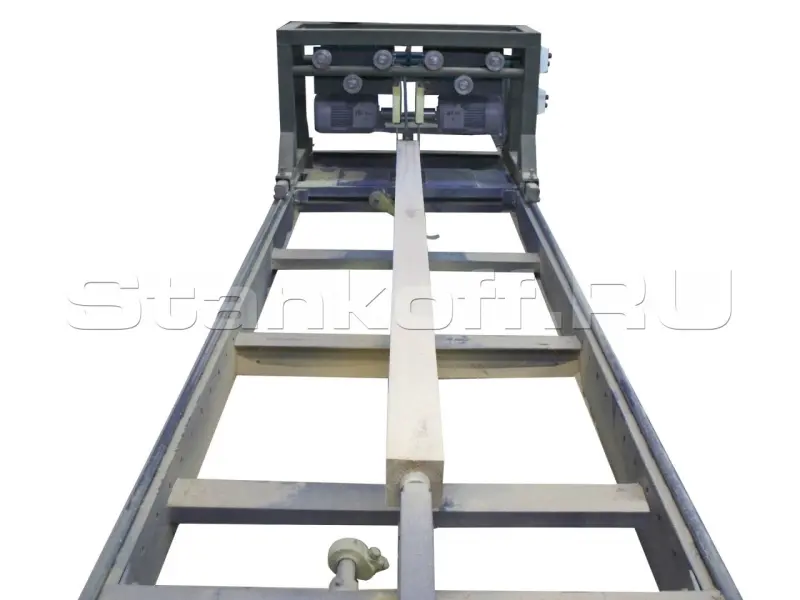

| Длина распиливаемого бревна, м | 1,0-3,0 |
| Количество пил, шт | 2 |
| Минимальный размер получаемого бруса, мм | 70х70 |
| Максимальный размер получаемого бруса, мм | 180х300 |
| Скорость вращения дисков, об/мин | 3000 |
| Диаметр пильных дисков, мм | 500 |
| Расстояние между пильными дисками, мм | 60-300 |
| Установленная мощность, кВт | 15 |
| Производительность (в смену), м³ | 5-10 |
| Габаритные размеры, м | 6,0х1,3х1,2 |
| Масса, кг | 1000 |
| Количество обслуживающих, чел | 1 |
