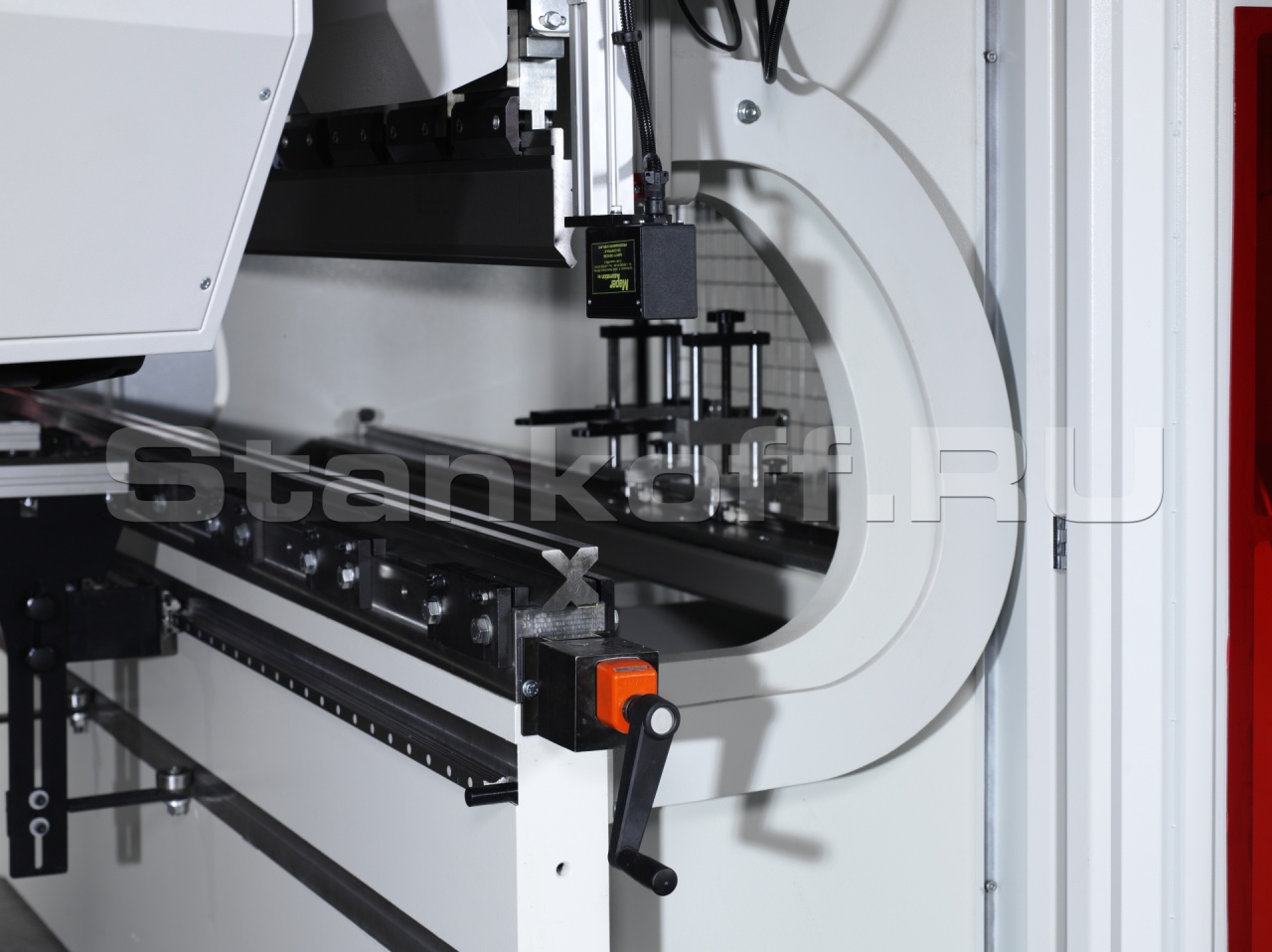

Ручная компенсация прогиба
Ручная система компенсации прогиба упрощает гибку путем калибровки в каждой части сгибаемой детали для получения ровного гиба. Регулировка происходит при помощи специальной ручки.

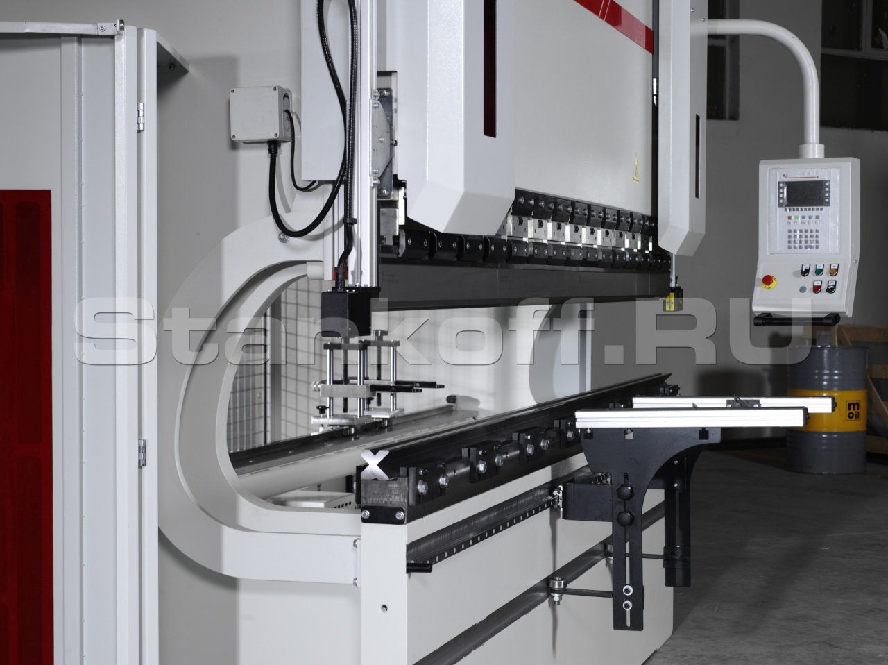

Задние упоры
Задние упоры
X –ось в стандарте на линейных направляющих. Автоматические оси, управляемые ЧПУ- Х (ось). Ручное управление: R, Z.

  • Передняя поддержка на линейных направляющих;
  • Задний упор: моторизированный с шарико-винтовой парой; - Ход по оси X – 750 мм; Скорость 450мм/сек;
  • Балка заднего упора имеет два упора, регулируемых вручную по горизонтали и высоте;

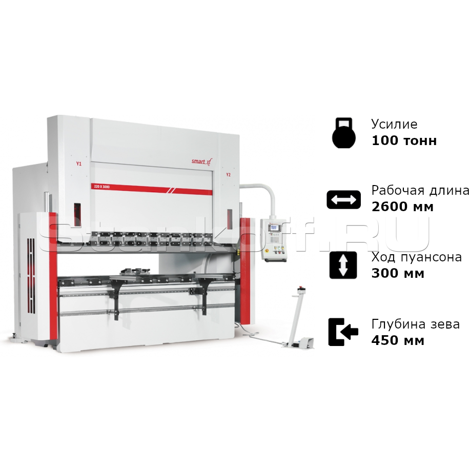

Ширина рабочего стола, мм 2600
Усилие, Т 100
Скорость подвода, мм/с 160
Рабочая скорость, мм/с 10
Скорость возврата, мм/с 150
Ход пуансона, мм 300
Просвет, мм 530
Глубина подачи листа, зёв, мм 450
Точность позиционирования заднего упора, мм ±0,1
Расстояние между стойками, мм 2150
Длина, мм 3200
Ширина, мм 2100
Высота, мм 2500
Высота стола, мм 900
Мощность гл. двигателя, кВт 11
Объем масляного бака, л 190
Вес, кг 8000
