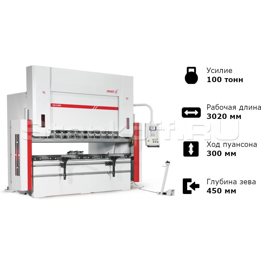

Гидравлический гибочный пресс с ЧПУ SX 30100 4 axis
Гидравлический листогибочный пресс является настоящей инновацией для металлообрабатывающих предприятий малого и среднего звена. SX это синхронизированный листогибочный пресс с 2D ЧПУ, который предполагает легкость в использовании, быстрое и простое программирование, легкость в запуске станка, автоматическое вычисление угла гиба, усилия и позиционирования задней оси. Эти функции обеспечивают оборудованию большую популярность среди пользователей станков.

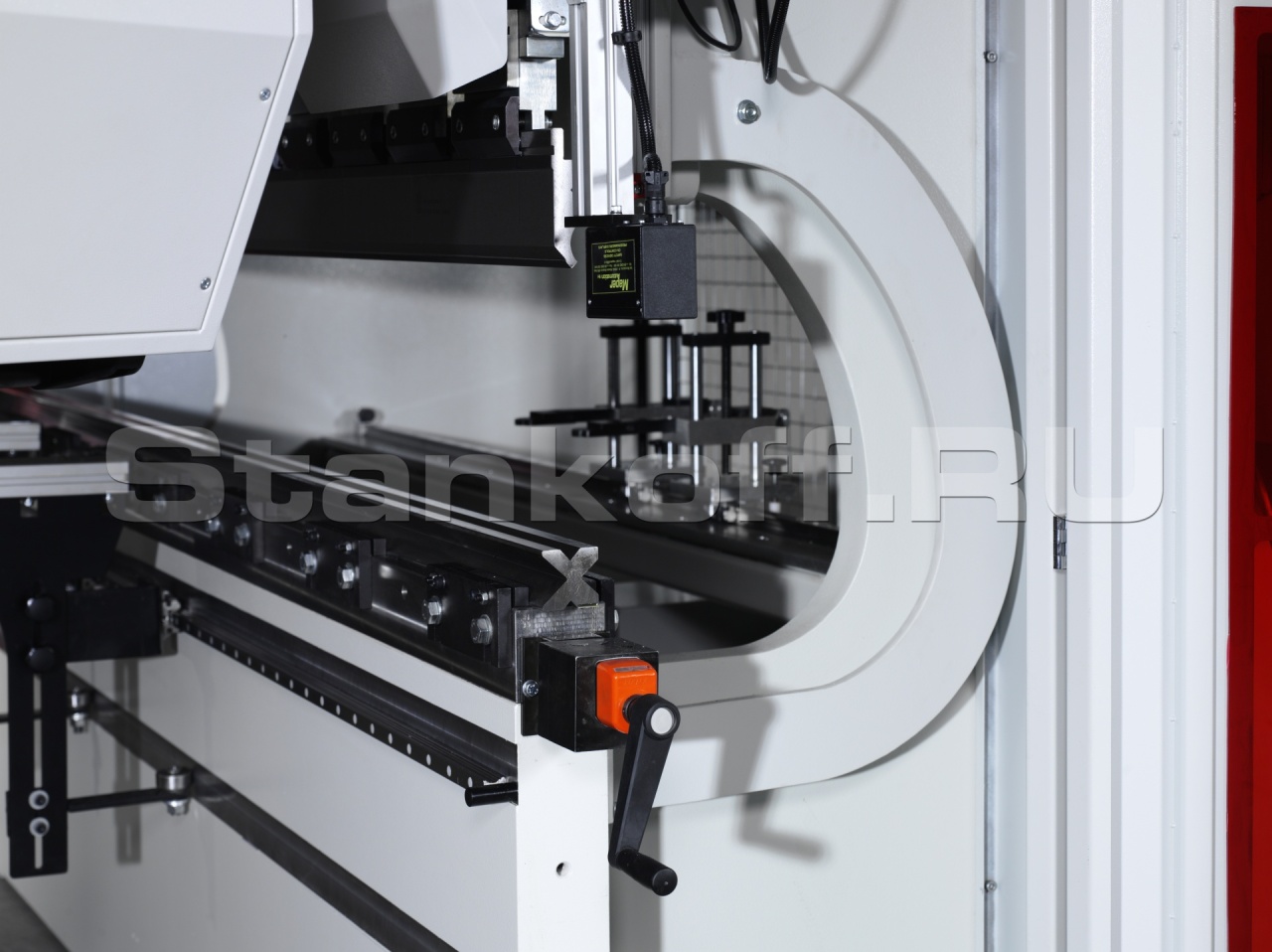

Ручная компенсация прогиба
Ручная система компенсации прогиба упрощает гибку путем калибровки в каждой части сгибаемой детали для получения ровного гиба. Регулировка происходит при помощи специальной ручки.
Задние упоры
Задние упоры
X –ось в стандарте на линейных направляющих. Автоматические Оси, управляемые ЧПУ- Х(ось). Ручное управление: R, Z.

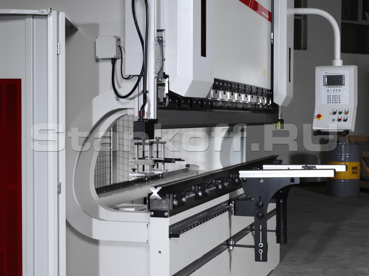

Система ЧПУ ESA S 640
Устройство ЧПУ «ESA 640 2D» позволяет легко настроить выполнение сложнейших гибов. Имеется возможность пространственной эмуляции гибки с многозадачным определением ошибок, выбором инструмента и просчетом положения заготовки. В результате предлагается несколько вариантов для выбора оптимальной последовательности гибки. Программирование простое, логичное и наглядное – оператор получает постоянную обратную связь. Интерфейс полностью русифицирован.

  • Контроллер ЧПУ – ESA S 640 2D;
  • Зажим инструмента по типу «ЕВРО» (Promecam-Amada);
  • Передняя поддержка на линейных направляющих;
  • Задний упор: моторизированный с шарико-винтовой парой - Ход по оси X – 450 мм, скорость 1000мм/сек;
  • Балка заднего упора имеет два упора, регулируемых вручную по горизонтали и высоте;
  • Глубина подачи листа, зёв – 400 мм;

Ширина рабочего стола, мм 3020
Усилие, Т 100
Точность позиционирования заднего упора, мм ±0,1
Скорость подвода, мм/с 160
Рабочая скорость, мм/с 10
Скорость возврата, мм/с 150
Ход пуансона, мм 300
Просвет, мм 530
Глубина подачи листа, зёв, мм 450
Расстояние между стойками, мм 2555
Длина, мм 2455
Ширина, мм 3740
Высота, мм 2500
Высота стола, мм 900
Мощность гл. двигателя, кВт 11
Объем масляного бака, л 190
Вес, кг 8000
