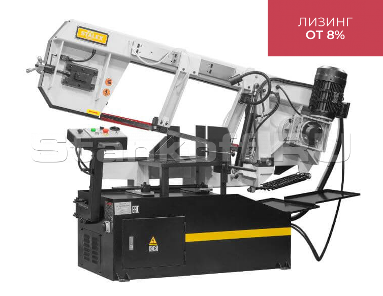

Stalex BS-2114ТН с гидроподъёмом рамы, оборудован дросселируемым гидравлическим цилиндром, обеспечивающим скорость опускания пильной рамы в зависимости от профиля заготовки, с оптимальными режимами распила, подъём рамы производится гидравлической системой (автоматически) после опускания пилы в крайнюю нижнюю точку и отключения. Разработан для резки черных металлов и других материалов с полым или профильным сечением, конструкция позволяет делать макс. распилы полых заготовок (труб) диаметром до 400мм, и профиля до 550х360мм, с поворотом рамы в одну сторону 0 …+45° …+60°.
В рабочей зоне резания полотно точно ведется двумя направляющими головками с твёрдосплавными пластинами. Станок имеет неподвижные тиски и поворотный механизм рамы, для пиления под углом необходимо изменить положение рамы относительно неподвижных тисков. Высота полотна 34мм позволяет пилить c высокой точностью и параллельностью полые и профильные заготовки под различными углами.
Данная модель находит широкое применение благодаря максимальной загрузки станка (макс. ёмкость), что позволяет применять станок в мелкосерийном производстве. Система СОЖ в стандартной комплектации, регулировка скорости осуществляется переключателем на пульте станка.
Особенности станка
- Возможность поворота в одну сторону - 0° …+45° …+60°
- Подвижные направляющие с твердосплавными пластинками
- Скорость вращения пилы - 48, 70 м/мин
- Ручное натяжение ленты
- Гидравлическая система опускания рамы + автоматическое отключение в нижней точке реза
- Подъём рамы производится гидравлической системой (автоматически)
- Помпа для подачи СОЖ и регулировочные краны для регулировки напора СОЖ
- Концевые выключатели при открытии крышек + регулируемый мерный упор для заготовок
- Концевой выключатель маховика натяжения полотна
- Пила ленточная квалитет М42 в комплектации (для запуска и начало работы)
- Скользящие тиски с эффективным и быстрым зажатием заготовки
