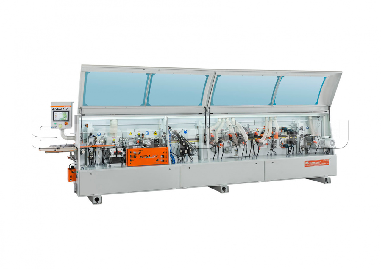

Автоматический кромкооблицовочный станок ATALAY 7
Автоматический кромкооблицовочный станок ATALAY 7 основан на использовании клея. В процессе работы он плавится при воздействии высокой температуры, а при остывании быстро затвердевает. Такой подход требует самой жёсткой регулировки температурного режима и силы прижима склеиваемых элементов за счёт заданного усилия.
Стандартная комплектация
  • Блок предварительного фрезерования (прифуговка);
  • Приклеивающий блок; - Узел чистовой обрезки торцов;
  • Фрезерный агрегат для снятия верхних/нижних свесов;
  • Узел обкатки углов;
  • Блок распыления чистящего средства;
  • Радиусная цикля;
  • Полировальный агрегат.
Толщина кромочного материала, мм 0,4-5
Высота обработки, мм 8–50
Рабочая скорость, м/мин 13
Суммарная электрическая мощность, кВт 8,5
Узел предварительного фрезерования, кВт (об/мин) 2x1,1 (12000)
Мощность торцевой резки, кВт (об/мин) 2x0,37 (2000)
Мощность фрезерного агрегата снятия с весов, кВт (об/мин) 2x0,55 (18000)
Мощность узла обработки углов, кВт (об/мин) 3x0,55 (18000)
Полировальная мощность, кВт (об/мин) 2x0,18 (3000)
Напряжение, В/Гц 380/50
Размеры станка (ДхШхВ), мм 4920х760х1650
Вес, кг 1350
