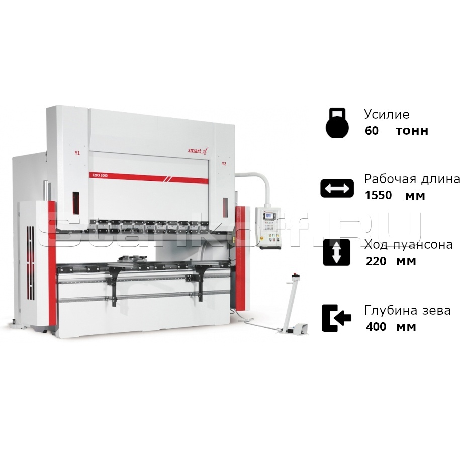

Гидравлический гибочный пресс с ЧПУ SX 1560 4 axis
Гидравлический листогибочный пресс является настоящей инновацией для металлообрабатывающих предприятий малого и среднего звена.SX это синхронизированный листогибочный пресс с 2D ЧПУ, который предполагает легкость в использовании, быстрое и простое программирование, легкость в запуске станка, автоматическое вычисление угла гиба, усилия и позиционирования задней оси. Эти функции обеспечивают оборудованию большую популярность среди пользователей станков.
Особенности
Станина
Станина
Жесткая сварная станина из высококачественной стали, изготовленная с применением новейших технологий снятия внутренних напряжений в сварных конструкциях.

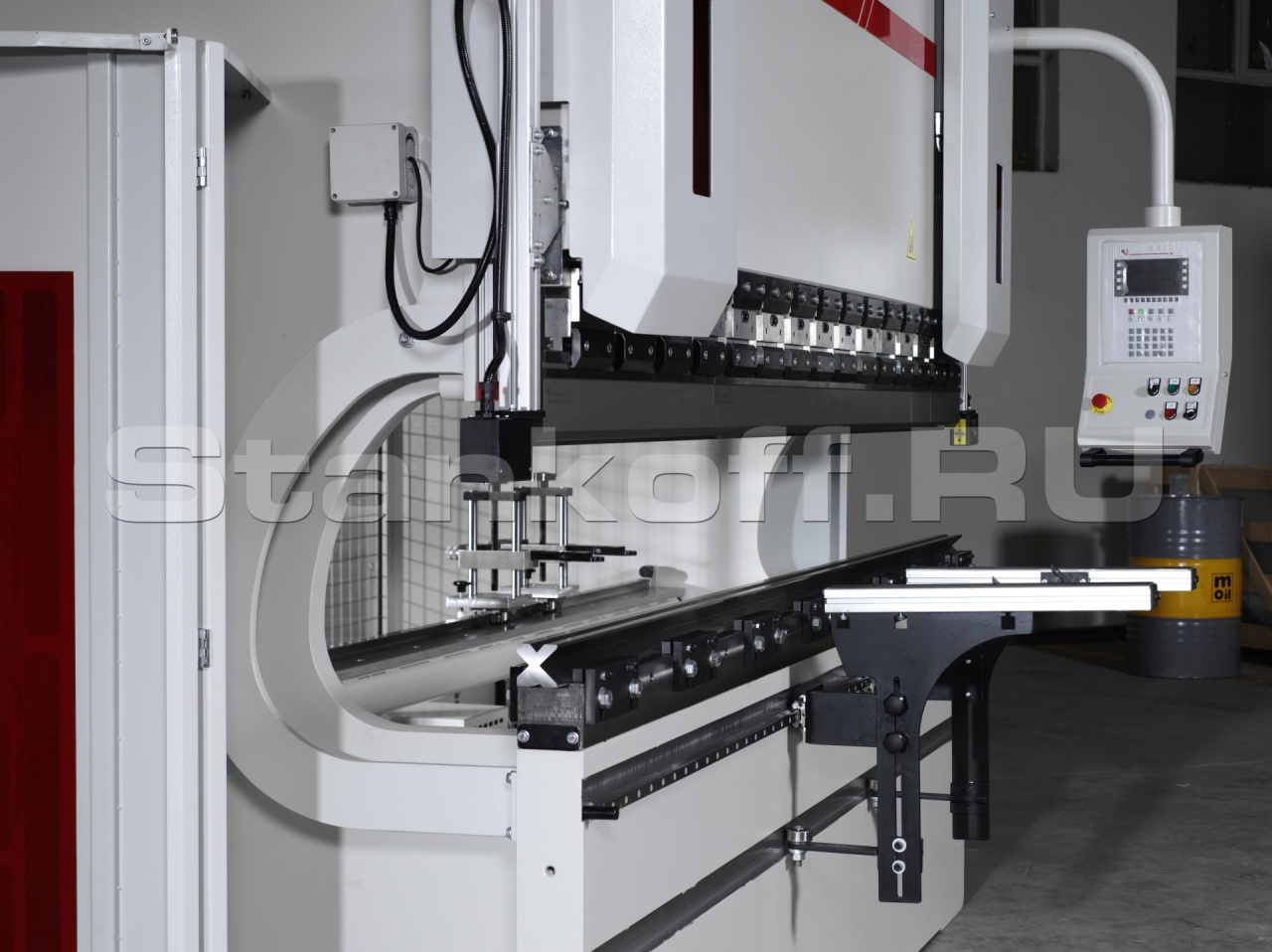

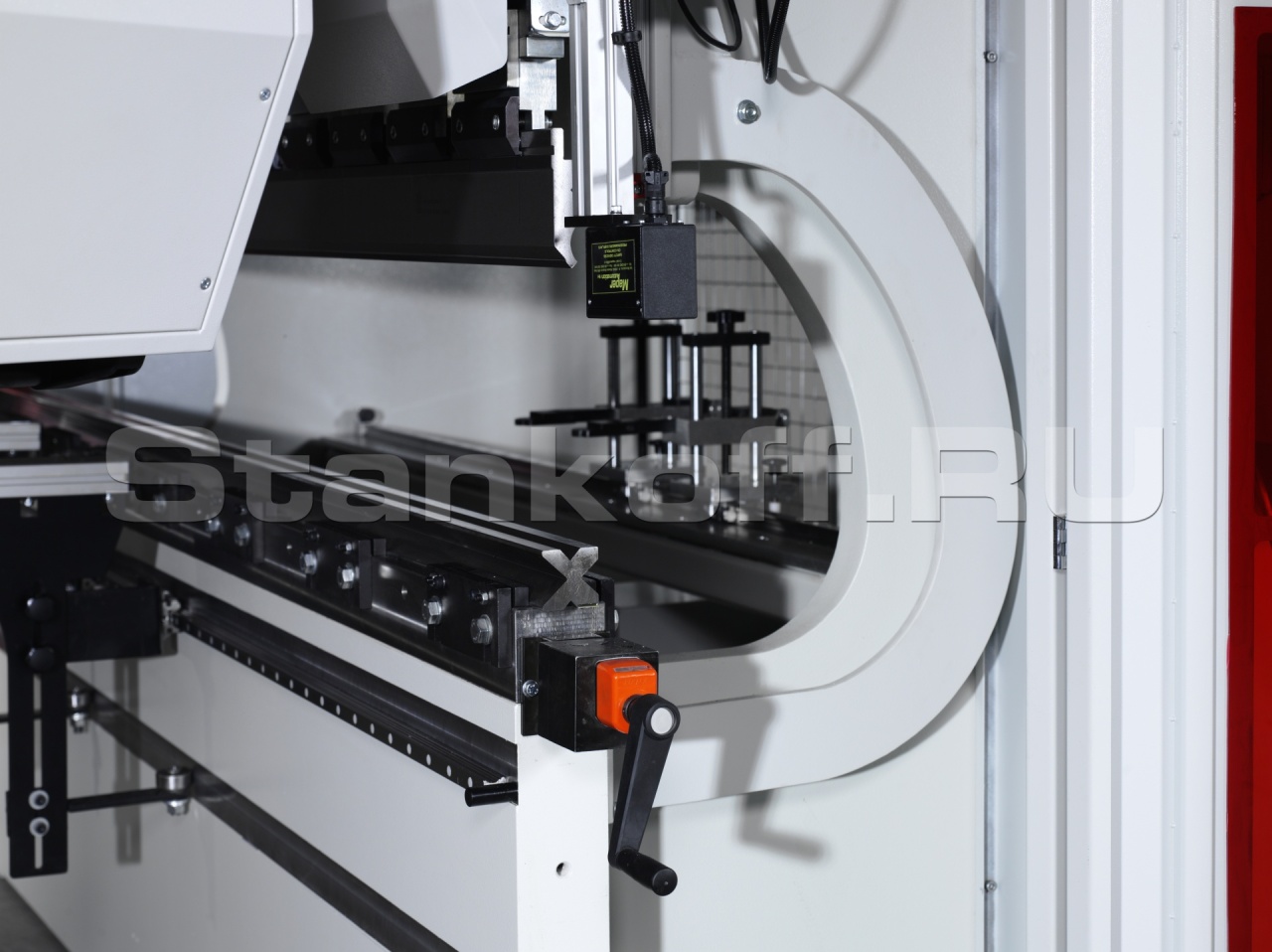

Задние упоры
Задние упоры
X –ось в стандарте на линейных направляющих.
Автоматические оси, управляемые ЧПУ- Х (ось). Ручное управление: R, Z.
Крепления инструмента
Европейское крепление Amada Promecan.
Система ЧПУ ESA S 640
Устройство ЧПУ «ESA 640 2D» позволяет легко настроить выполнение сложнейших гибов. Имеется возможность пространственной эмуляции гибки с многозадачным определением ошибок, выбором инструмента и просчетом положения заготовки. В результате предлагается несколько вариантов для выбора оптимальной последовательности гибки. Программирование простое, логичное и наглядное – оператор получает постоянную обратную связь. Интерфейс полностью русифицирован.
Особенности:
  • Современный и стильный дизайн;
  • 15-дюймовый сенсорный дисплей, Touch screen;
  • Тип программирования в 2D;
  • Визуализация в 2D;
  • Создание гибочного профиля от руки;
  • Управление - до 18 осей;
  • Автоматический расчет раскроя и линий гиба;
  • Автоматическое вычисление последовательности изгибов и обнаружение ошибок;
  • Настраиваемый пользовательский интерфейс;
  • Автоматическая и ручная коррекция гиба;
  • Высокая производительность, благодаря интуитивному и быстрому управлению;
  • Библиотека стандартных пуансонов и матриц;
  • Возможность симуляции работы, обнаружение ошибок, мультизадачность;
  • Автоматическая коническая гибка;
  • Возможность синхронизации с внешними базами данных;
  • Управление безопасностью оборудования, согласно норм ЕС.

Стандартная комплектация
  • Жесткая сварная станина, из высококачественной стали изготовленная с применением новейших технологий снятия внутренних напряжений в сварных конструкциях;
  • Верхняя жесткая подвижная траверса;
  • Позиционирование пуансона до 0,01 мм;
  • Позиционирование заднего упора до 0,1 мм;
  • Программируемая скорость пуансона и величина отхода балки после гиба;
  • Гидравлическая система Hawe (Производство Германия);
  • Автоматические управляемые оси – Y1, Y2, X (Оси R- Z – ручное управление);
  • Контроллер ЧПУ – ESA S 640 2D;
  • Зажим инструмента по типу «ЕВРО» (Promecam-Amada);
  • Передняя поддержка на линейных направляющих;
  • Задний упор: моторизированный с шарико-винтовой парой - Ход по оси X – 480 мм, скорость 1000мм/сек;
  • Балка заднего упора имеет два упора, регулируемых вручную по горизонтали и высоте;
  • Глубина подачи листа, зёв – 400 мм;
  • Высококачественная электронная система SIEMENS (Производство Германия);
  • Электродвигатель «WAT» (Турция);
  • Педаль управления;
  • Руководство по эксплуатации (на русском языке).
Ширина рабочего стола, мм 1550
Точность позиционирования заднего упора, мм ±0,1
Усилие, Т 60
Скорость подвода, мм/с 180
Рабочая скорость, мм/с 10
Скорость возврата, мм/с 160
Ход пуансона, мм 220
Просвет, мм 410
Глубина подачи листа, зёв, мм 400
Расстояние между стойками, мм 1250
Длина, мм 2438
Ширина, мм 2200
Высота, мм 2400
Высота стола, мм 900
Мощность гл. двигателя, кВт 7,5
Объем масляного бака, л 100
Вес, кг 4200
