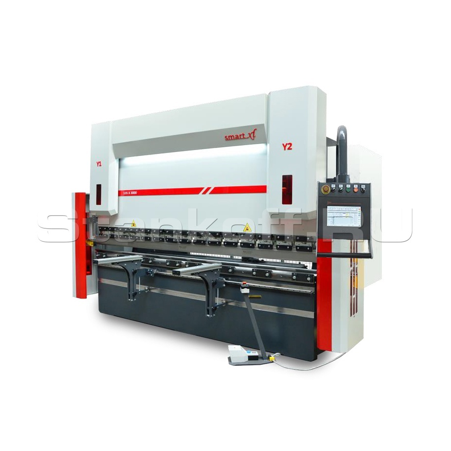

Гидравлический листогибочный пресс является настоящей инновацией для металлообрабатывающих предприятий малого и среднего звена. SX это синхронизированный листогибочный пресс с 2D ЧПУ, который предполагает легкость в использовании, быстрое и простое программирование, легкость в запуске станка, автоматическое вычисление угла гиба, усилия и позиционирования задней оси. Эти функции обеспечивают оборудованию большую популярность среди пользователей станков.

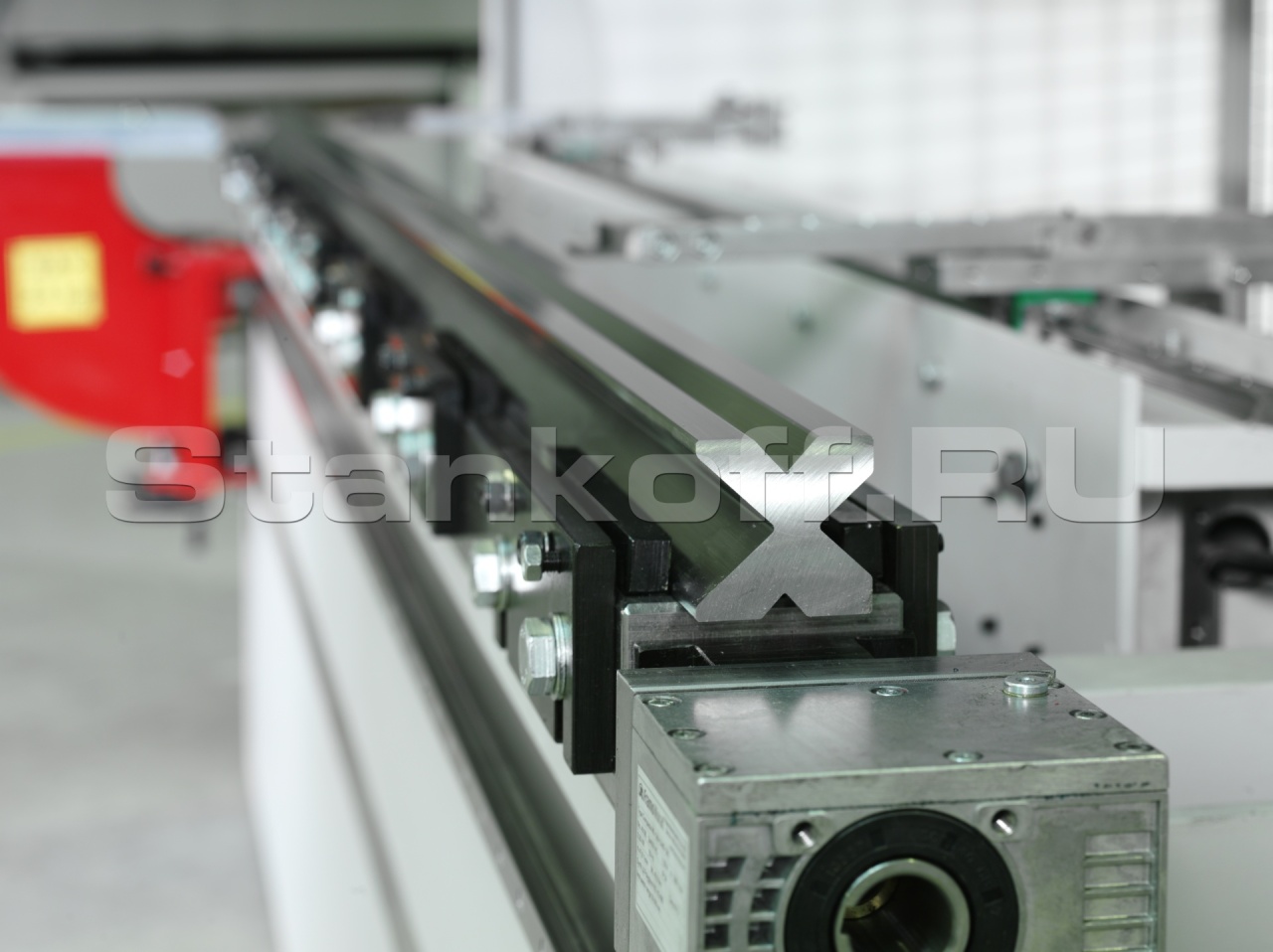

Моторизированная система компенсации прогиба
Автоматическая система компенсации прогиба упрощает гибку путем калибровки в каждой части сгибаемой детали для получения ровного гиба. Регулировка происходит автоматически при помощи системы ЧПУ.

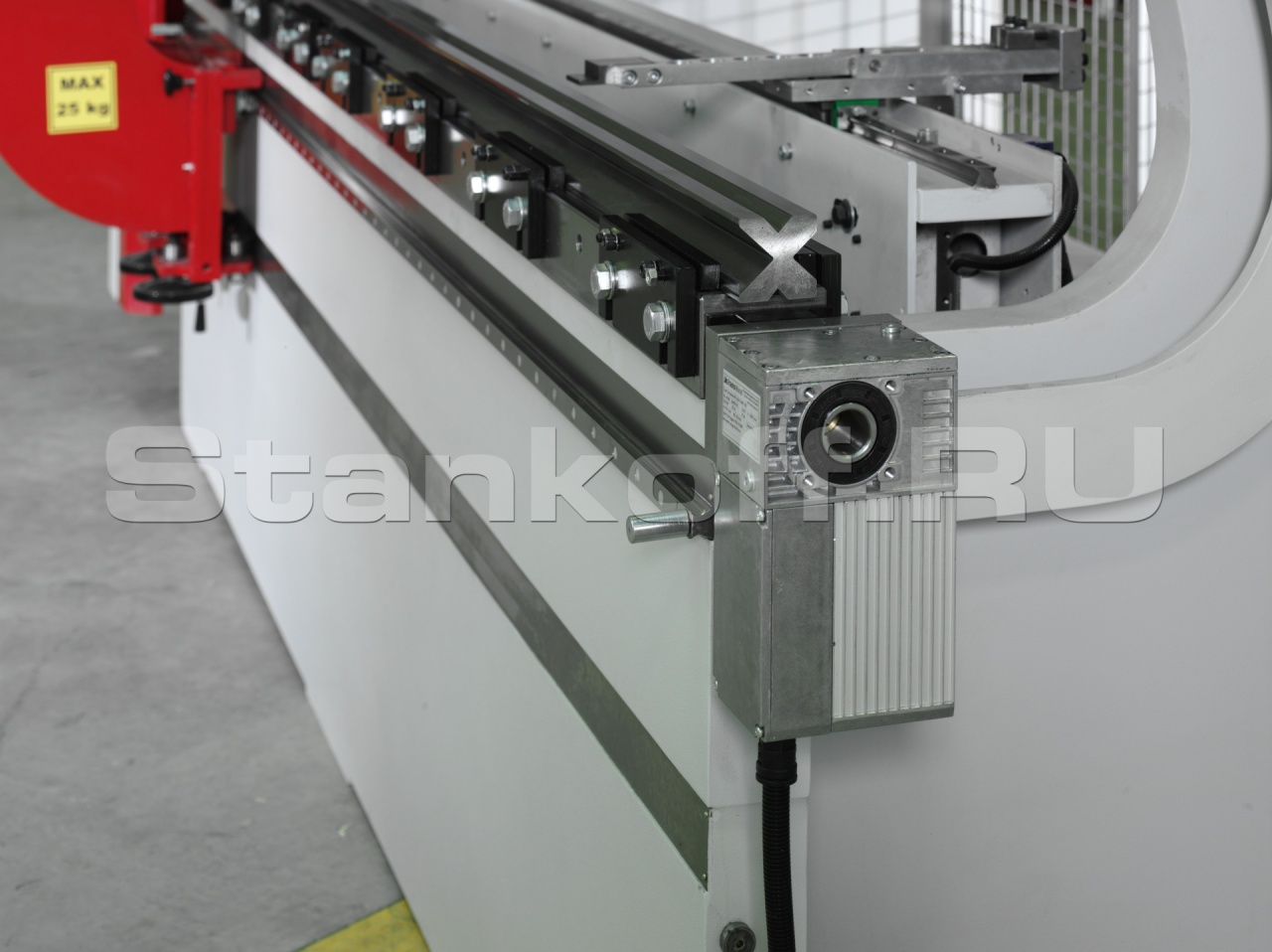

Задние упоры
Задние упоры
X –ось в стандарте на линейных направляющих.
Автоматические оси, управляемые ЧПУ- Х (ось). Ручное управление: R, Z.

  • Жесткая сварная станина, из высококачественной стали изготовленная с применением новейших технологий снятия внутренних напряжений в сварных конструкциях;
  • Верхняя жесткая подвижная траверса
  • Позиционирование пуансона до 0,01 мм;
  • Позиционирование заднего упора до 0,1 мм;
  • Программируемая скорость пуансона и величина отхода балки после гиба;
  • Гидравлическая система Hawe Hoeirberger (Производство Германия);
  • Автоматические управляемые оси – Y1, Y2, X (Оси R и Z – ручное управление);
  • Автоматическая система компенсации прогиба стола;
  • Контроллер ЧПУ – ESA S 640 2D;
  • Зажим инструмента по типу «ЕВРО» (Promecam-Amada);
  • Передняя поддержка на линейных направляющих;
  • Задний упор: моторизированный с шарико-винтовой парой;
  • Балка заднего упора имеет два упора, регулируемых вручную по горизонтали и высоте;
  • Глубина подачи листа, зёв – 450 мм;
  • Лазерная защита пальцев рук – DSP или MSD;
  • Высококачественная электронная система SIEMENS (Производство Германия)
  • Электродвигатель «GAMAK Motors» (Турция);
  • Педаль управления;
  • Руководство по эксплуатации (на русском языке).
