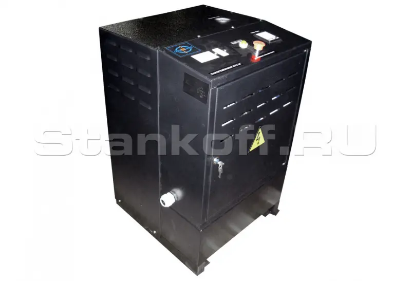

Электрический парогенератор с плавной регулировкой мощности ПЭЭ-250Р/1
Электрический парогенератор с плавной регулировкой мощности ПЭЭ-250Р/1 предназначен для выработки объёмного, насыщенного водяного пара с температурой от 130 до 160 °С. Плавная регулировка мощности парогенератора позволяет использовать его в широком диапазоне различных функций. Пластичная регулировка мощности парогенераторов позволяет использовать парогенераторы в наиболее широком диапазоне различных функций.
Парогенератор электродный трехфазный также называется непрерывным парогенератором. Он славится тем, что может автоматически настраивать необходимую ему температуру, подачу, напряжение и так далее. Также данный вид парогенератора имеет наиболее большую за показателями характеристику нагревания воды в котле, с помощью чего вы можете использовать всю мощность электросети устройства.

| Модель парогенератора | Электрический |
| Паропроизводительность, кг/час | 200 |
| Рабочее давление, МПа (кгс/см2) | 1 |
| Потребляемая мощность, кВт | 25 - 185 |
| Тип котла | Стандартный котел(черный металл) |
| Номинальное напряжение питающей сети трехфазного переменного тока частотой 50 Гц, В | 380 |
| Время разогрева до рабочего давления при максимальной паропроизводительности, мин, не более | 6 |
| Объем котла, л, не более | 25 |
| Габаритные размеры ДхШхВ, мм | 560х565х880 |
| Масса сухая, кг, не более | 85 |
