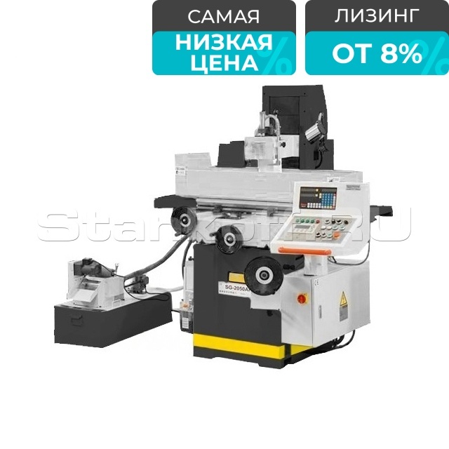

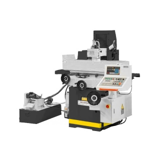

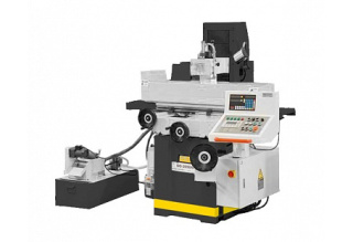

Полуавтоматический плоскошлифовальный станок SG-2050
Станок предназначен для чистовой обработки в ручном и автоматическом режиме методом шлифования черных металлов, а также материалов, поддающихся абразивной обработке.
Преимущества
  • Усиленная станина изготовлена из высококачественного чугуна, отшлифована и отшабрена;
  • Шпиндель опирается на точные подшипники, установленные с предварительным натягом;
  • Автоматический подъем шпинделя;
  • Выносной пульт управления с PLC Siemens;
  • Электронный маховик ручного перемещения;
  • Электрокомпоненты Siemens;
  • Изготовлен по стандартам CE.
Стандартная комплектация
  • Электромагнитный стол;
  • Шлифовальный круг;
  • Балансировочный стенд с оправкой;
  • Система СОЖ с магнитным сепаратором;
  • УЦИ по 2-м осям;
  • Лампа местного освящения;
  • Защитный экран и ограждение стола;
  • Регулировка опоры;
  • Приспособление для параллельной правки, алмазный карандаш;
  • Инструмент для обслуживания.
Размер стола, мм 200х500
Т-образный паз, мм 1/14
Макс. длина продольного шлифования, мм 560
Макс. длина поперечного шлифования, мм 240
Макс. расстояние ось шпинделя-стол, мм 450
Размер электромагнитного стола, мм 200х460
Максимальная нагрузка на стол, кг 180
Скорость продольного перемещения стола, плавно, м/мин 7-25
Автоматическое перемещение стола, мм/цикл 0,1-8
Вертикальное перемещение шпинделя
Автоподача вертикальная, мм 0,005/0,01/0,02/0,03/0,04/0,05
Ускоренное вертикальное перемещение, мм/мин 480
Вертикальное перемещение шпинделя за оборот маховика, мм/об 2
Цена деления нониуса вертикального перемещения, мм 0,005
Поперечное перемещение стола
Скорость поперечного перемещения стола, мм/цикл 0,5-8
Поперечный ход стола за оборот маховика, мм/об 4
Ускоренное поперечное перемещение стола, м/мин 990
Цена деления нониуса поперечного переем., мм 0,02
Шпиндель
Частота вращения шпинделя, об/мин 2850
Диаметр шлифовального круга, мм 200
Ширина шлифовального круга, мм 20
Отверстие шлифовального круга, мм 31,75
Мощность
Мощность шпинделя, кВт 2,2
Общая номинальная мощность, кВт 3,0
Двигатель СОЖ, кВт 0,125
Объем бака СОЖ, л 50
Объем бака гидросистемы, л 70
Мощность двигателя гидравлики, кВт 0,75
Двигатель вертикальной подачи, кВт 0,5
Габаритные размеры (ДхШхВ), мм 2160х1650х1840
Масса нетто/брутто, кг 1640/1800
