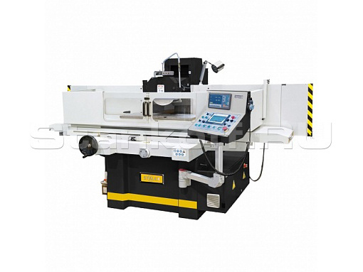

Полуавтоматический плоскошлифовальный станок SG-40100
Станок предназначен для чистовой обработки в ручном и автоматическом режиме методом шлифования черных металлов, а также материалов, поддающихся абразивной обработке.
Преимущества
  • Усиленная станина изготовлена из высококачественного чугуна, отшлифована и отшабрена;
  • Шпиндель опирается на точные подшипники, установленные с предварительным натягом;
  • Автоматический подъем шпинделя;
  • Выносной пульт управления с PLC Siemens;
  • Электронный маховик ручного перемещения;
  • Электрокомпоненты Siemens;
  • Изготовлен по стандартам CE.
Стандартная комплектация
  • Электромагнитный стол;
  • Шлифовальный круг;
  • Балансировочный стенд с оправкой;
  • Система СОЖ с магнитным сепаратором;
  • УЦИ по 2-м осям;
  • Лампа местного освящения;
  • Защитный экран и ограждение стола;
  • Регулировка опоры;
  • Приспособление для параллельной правки, алмазный карандаш;
  • Инструмент для обслуживания.
Размер стола 405х1020 мм
Т-образный паз 3/14 мм
Макс. длина продольного шлифования 1130 мм
Макс. длина поперечного шлифования 450 мм
Макс. расстояние ось шпинделя-стол 580 мм
Размер электромагнитного стола 400х1000 мм
Максимальная нагрузка на стол 600 кг
Скорость продольного перемещения стола, плавно 7-25 м/мин
Вертикальное перемещение шпинделя
Автоподача вертикальная 0,005/0,01/0,02/0,03/0,04/0,05 мм
Ускоренное вертикальное перемещение 480 мм/мин
Цена деления нониуса вертикального перемещения 0,005 мм/об
Вертикальное перемещение за оборот маховика 2 мм/об
Поперечное перемещение стола
Поперечный ход стола за оборот маховика 5 мм/об
Цена деления нониуса поперечного перемещения 0,02 мм
Автоматическое перемещение стола 0,5-8 мм/цикл
Ускоренное перемещение стола 990 м/мин
Шпиндель
Частота вращения шпинделя 1450 об/мин
Диаметр шлифовального круга 350 мм
Ширина шлифовального круга 40 мм
Отверстие шлифовального круга 127 мм
Мощность
Мощность шпинделя 4,0 кВт
Общая номинальная мощность 9,0 кВт
Двигатель СОЖ 0,125 кВт
Объем бака СОЖ 100 л
Объем бака гидравлики 85 л
Мощность двигателя гидравлики 2,2 кВт
Мощность двигателя вертикального перемещения 0,5 кВт
Двигатель поперечной подачи 0,04 кВт
Габаритные размеры (ДхШхВ), мм 3100х2200х1900 мм
Масса нетто/брутто 3700/4050 кг
