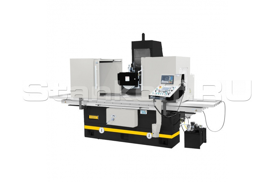

Полуавтоматический плоскошлифовальный станок SG-50160
Станок предназначен для чистовой обработки в ручном и автоматическом режиме методом шлифования черных металлов, а также материалов, поддающихся абразивной обработке.
Преимущества
  • Усиленная станина изготовлена из высококачественного чугуна, отшлифована и отшабрена;
  • Шпиндель опирается на точные подшипники, установленные с предварительным натягом;
  • Автоматический подъем шпинделя;
  • Выносной пульт управления с PLC Siemens;
  • Электронный маховик ручного перемещения;
  • Электрокомпоненты Siemens;
  • Изготовлен по стандартам CE.
Стандартная комплектация
  • Электромагнитный стол;
  • Шлифовальный круг;
  • Балансировочный стенд с оправкой;
  • Система СОЖ с магнитным сепаратором;
  • УЦИ по 2-м осям;
  • Лампа местного освящения;
  • Защитный экран и ограждение стола;
  • Регулировка опоры;
  • Приспособление для параллельной правки, алмазный карандаш;
  • Инструмент для обслуживания.
Размер стола, мм 500х1600
Т-образный паз, мм 3/18
Электромагнитные плиты(р-р/кол-во) 500х800/2
Макс. длина продольного шлифования, мм 1700
Макс. длина поперечного шлифования, мм 560
Макс. расстояние ось шпинделя-стол, мм 600
Максимальная нагрузка на стол, кг 900
Скорость продольного перемещения стола, плавно, мм/мин 5-25
Вертикальное перемещение шпинделя
Автоподача вертикальная, мм 0,005/0,01/0,015/0,02/0,03/0,04
Ускоренное вертикальное перемещение, мм/мин 50-500
Цена деления нониуса вертикального перемещения, мм/об 0,005
Поперечное перемещение стола
Поперечный ход стола за оборот маховика, мм 5
Цена деления нониуса поперечного перемещения, мм 0,02
Автоматическое поперечное перемещение стола, мм/цикл 0,5-30
Ускоренное поперечное перемещение стола, м/мин 50-600
Шпиндель
Частота вращения шпинделя, об/мин 1450
Диаметр шлифовального круга, мм 350
Ширина шлифовального круга, мм 50
Отверстие шлифовального круга, мм 127
Мощность
Мощность шпинделя, кВт 7,5
Общая номинальная мощность, кВт 13,2
Двигатель вертикального перемещения, кВт 0,5
Мощность двигателя гидравлики, кВт 3,0
Габаритные размеры (ДхШхВ), мм 5640х2250х2500
Масса нетто/брутто, кг 6000/6350
