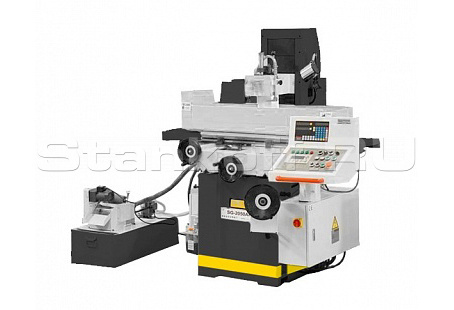

Полуавтоматический плоскошлифовальный станок SG-2550
Станок предназначен для чистовой обработки в ручном и автоматическом режиме методом шлифования черных металлов, а также материалов, поддающихся абразивной обработке.
Преимущества
  • Усиленная станина изготовлена из высококачественного чугуна, отшлифована и отшабрена;
  • Шпиндель опирается на точные подшипники, установленные с предварительным натягом;
  • Автоматический подъем шпинделя;
  • Выносной пульт управления с PLC Siemens;
  • Электронный маховик ручного перемещения;
  • Электрокомпоненты Siemens;
  • Изготовлен по стандартам CE.
Стандартная комплектация
  • Электромагнитный стол;
  • Шлифовальный круг;
  • Балансировочный стенд с оправкой;
  • Система СОЖ с магнитным сепаратором;
  • УЦИ по 2-м осям;
  • Лампа местного освящения;
  • Защитный экран и ограждение стола;
  • Регулировка опоры;
  • Приспособление для параллельной правки, алмазный карандаш;
  • Инструмент для обслуживания.
Размер стола 250х510 мм
Макс. длина продольного шлифования 560 мм
Макс. длина поперечного шлифования 275 мм
Макс. расстояние ось шпинделя-стол 450 мм
Размер электромагнитного стола 250х500 мм
Максимальная нагрузка на стол 180 кг
Скорость продольного перемещения стола, плавно 7-25 м/мин
Вертикальное перемещение шпинделя
Автоподача вертикальная 0,005/0,01/0,02/0,03/0,04/0,05 мм
Ускоренное вертикальное перемещение 480 мм/мин
Вертикальное перемещение шпинделя за оборот маховика 2 мм/об
Цена деления нониуса вертикального перемещения 0,005 мм/об
Поперечное перемещение стола
Поперечный ход стола за оборот маховика 4 мм/об
Цена деления нониуса поперечного переем. 0,02 мм
Ускоренное поперечное перемещение стола 990 м/мин
Автоматическое поперечное перемещение стола 0,5-8 мм/цикл
Шпиндель
Частота вращения шпинделя 2850 об/мин
Диаметр шлифовального круга 200 мм
Ширина шлифовального круга 20 мм
Отверстие шлифовального круга 31,75 мм
Мощность
Мощность шпинделя 2,2 кВт
Общая номинальная мощность 3,75 кВт
Двигатель СОЖ 0,125 кВт
Объем бака СОЖ 50 л
Объем бака гидросистемы 70 л
Мощность двигателя гидравлики 0,75 кВт
Двигатель поперечной подачи 0,04 кВт
Двигатель вертикальной подачи 0,5 кВт
Занимаемая площадь (ДхВ), мм 1900х2050х1840 мм
Габариты упаковки, мм 2000х2100х1950
Масса нетто/брутто 1750/2050 кг
