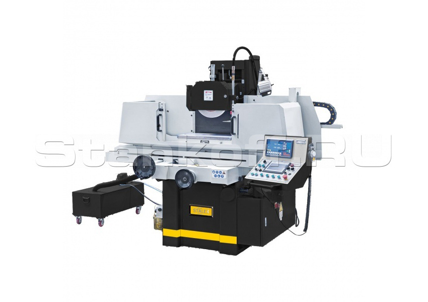

Полуавтоматический плоскошлифовальный станок SG-3063
Станок предназначен для чистовой обработки в ручном и автоматическом режиме методом шлифования черных металлов, а также материалов, поддающихся абразивной обработке.
Преимущества
  • Усиленная станина изготовлена из высококачественного чугуна, отшлифована и отшабрена;
  • Шпиндель опирается на точные подшипники, установленные с предварительным натягом;
  • Автоматический подъем шпинделя;
  • Выносной пульт управления с PLC Siemens;
  • Электронный маховик ручного перемещения;
  • Электрокомпоненты Siemens;
  • Изготовлен по стандартам CE.
Стандартная комплектация
  • Электромагнитный стол;
  • Шлифовальный круг;
  • Балансировочный стенд с оправкой;
  • Система СОЖ с магнитным сепаратором;
  • УЦИ по 2-м осям;
  • Лампа местного освящения;
  • Защитный экран и ограждение стола;
  • Регулировка опоры;
  • Приспособление для параллельной правки, алмазный карандаш;
  • Инструмент для обслуживания.
Размер стола, мм 305х635
Т-образный паз, мм 3/14
Макс. длина продольного шлифования, мм 765
Макс. длина поперечного шлифования, мм 340
Макс. расстояние ось шпинделя-стол, мм 580
Размер электромагнитного стола, мм 300х600
Максимальная нагрузка на стол, кг 270
Скорость продольного перемещения стола, плавно, м/мин 7-25
Вертикальное перемещение шпинделя
Автоподача вертикальная, мм 0,005/0,01/0,02/0,03/0,04/0,05
Ускоренное вертикальное перемещение, мм/мин 460
Цена деления нониуса вертикального перемещения, мм/об 0,005
Вертикальное перемещение за один оборот маховика, мм/об 2
Поперечное перемещение стола
Поперечный ход стола за оборот маховика, мм/об 5
Цена деления нониуса поперечного перемещения, мм 0,02
Автоматическое перемещение стола, мм/цикл 0,5-8
Ускоренное перемещение стола, мм/мин 990
Шпиндель
Частота вращения шпинделя, об/мин 1450
Диаметр шлифовального круга, мм 350
Ширина шлифовального круга, мм 40
Отверстие шлифовального круга, мм 127
Мощность
Мощность шпинделя, кВт 4,0
Общая номинальная мощность, кВт 9,0
Двигатель СОЖ, кВт 0,125
Объем бака СОЖ, л 100
Объем бака гидросистемы, л 85
Мощность двигателя гидравлики, кВт 2,2
Двигатель поперечной подачи, кВт 0,04
Двигатель вертикального перемещения, кВт 0,5
Габариты станка(ДхШхВ), мм 2350х2220х1910
Масса нетто/брутто, кг 2375/2850
