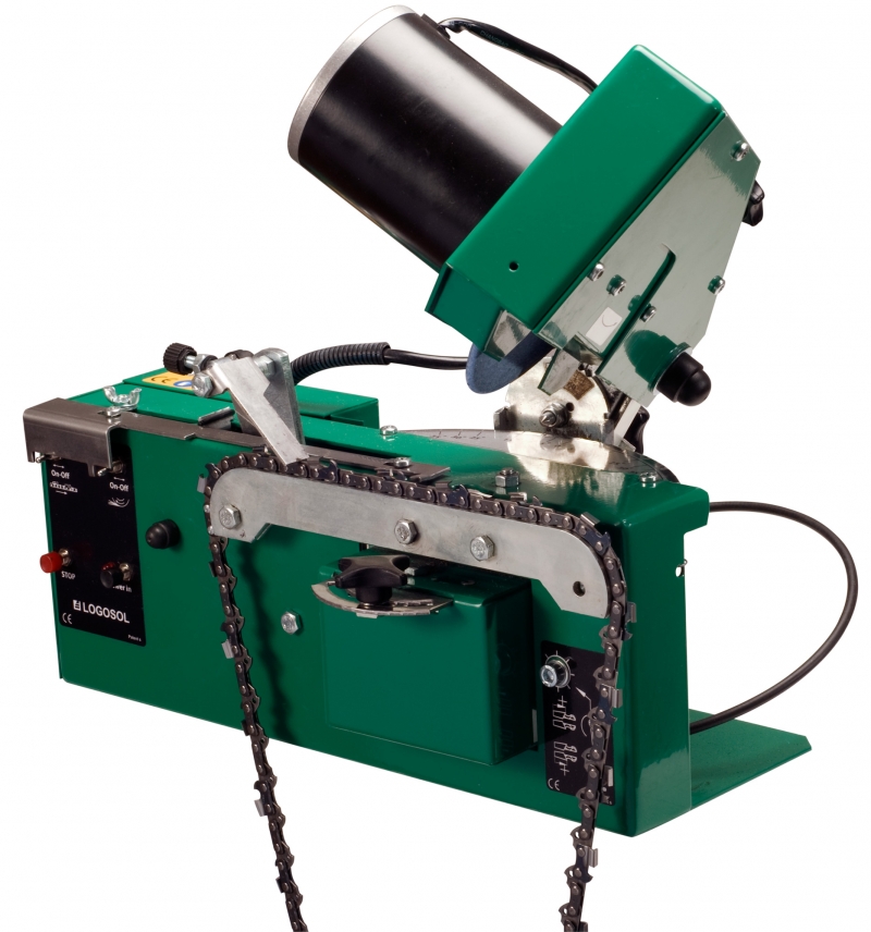

Автоматическое устройство для заточки цепей.
Одна перестановка на каждую сторону
Цепь затачивается с каждой стороны поочередно. Это значит что после заточки одной стороны Вы должны изменить угол наклона образивной головки и продвинуть цепь вперед на один зуб. Автомат точит 10 зубов в минуту. Заточка одной стороны цепи занимает 1.5 минуту. Изменение угла наклона образивной головки занимает одну минуту.
Зубья не перекаляются
Большенство наших клиентов знает что заточка должна производится регулярно, но стачивать нужна по-немножку каждый раз. Для нашего автомата это не составляет труда. Интересно что Вы можете исправить цепь поврежденную после распила гвоздя. Важно то что автомат не перекаляет зубья цепи.
Вы можете заточить цепи и в лесу
Вы пилите не всегда поблизости от источника электричества. Автомат работает от 12 V батареи т. е от автомобильного аккамулятора. Зарядки хватит на заточку нескольких сотен цепей. Обычное зарядное устройство для аккамулятора тоже подойдет. В комплектацию оборудования входит кабель с надежными зажимами.
Точите и пилите одновременно
Лучше всего что у цепи четное количество зубов т.е одинаковое количество правых и левых . Количество звеньев тогда должно делиться на четыре , например 60 звеньев. В этом случае Вы можете дать цепи пройти пару витков на каждой стороне. Каждый виток делает цепь острее пока образивный диск касается поверхности зуба. Если у цепи нечетное количество зубьев или Вы хотите чтобы заточка продолжалась один виток : Вы устанавливаете зажим который остановит процесс заточки после одного витка.
0 градусов
Одно из докозательств качества заточки — это возможность точить зуб с режущим углом в ноль градусов. Обычно это невозможно так как малейшее отклонение приводит к косому распилу. Без приведения научных докозательств мы утверждаем что такая заточка возможна. Заточка под ноль градусов дает определенные преимущества. Вы можете точить все зубья за один раз. Поверхность распила получается лучше и заточка быстрее.Кроме того что оборудование практически автоматическое , результат после заточки идеальный. Мы не проводили научных исследований но цепь получается более острая чем даже новая!
На нашем оборудовании Вы можете затачивать как 1.3 мм пико цепи так и обычные 1.6-3/8’’ и 0,325 цепи. Угол зуба и режущий угол могут регулироваться.
