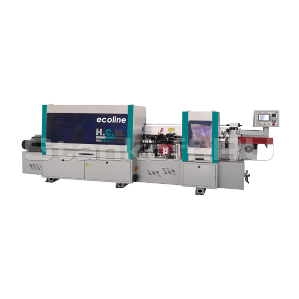

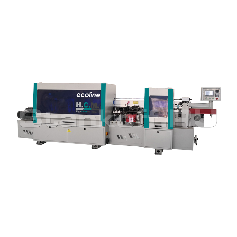

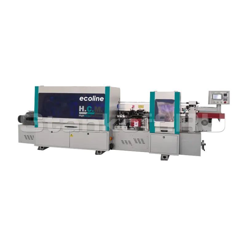

Автоматический кромкооблицовочный станок ECOLINE 365
Кромкооблицовочные станки HCM идеально подходят для применения на предприятиях по производству корпусной мебели (офисная мебель, кухонные наборы, шкафы-купе, мебель для гостиных и прихожих, дверей, а также эксклюзивной мебели, изготавливаемой по индивидуальным заказам).

Все рабочие узлы и агрегаты устанавливаются на станину, на заранее подготовленные площадки с отверстиями, прошедшими обработку на высокоточных обрабатывающих станках с ЧПУ за одну установку.
Это обеспечивает идеальную точность позиционирования узлов, относительно станины, транспортера и друг друга.

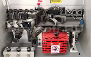

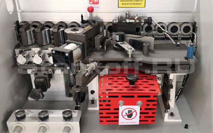

Клеенаносящий узел
Клеенаносящий узел
Узел имеет тонкую регулировку, которая позволяет выставить нанесение клея для любого типа кромочного материала. Система нагрева обеспечивается пальчиковыми тэнами, расположенными по всему периметру клеевого узла, в том числе в верхней его части, что
препятствует застыванию клея и обеспечивает стекание излишков обратно в клеевую ванну. Данная конструкция узла значительно снижает количество брака на производстве.
Узел предварительной фрезеровки
Узел предварительной фрезеровки оснащается твердосплавным инструментом со стружкоотводными канавками, направленными вверх и вниз, что обеспечивает идеальное отведение стружки в оба направления
и как следствие высокое качество обработки панелей с двухсторонней облицовкой.
Узел обрезки торцевых свесов

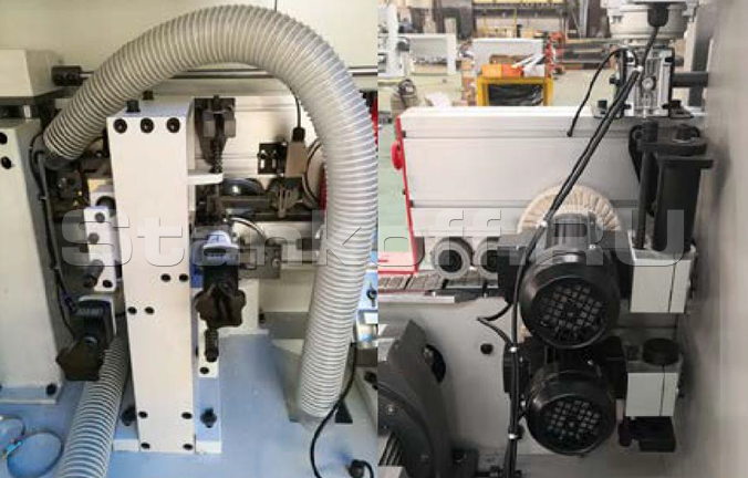

Высокочастотные двигатели торцовочного узла и линейные призматические высокоточные направляющие для перемещения двигателей обеспечивают качественную и долговечную работу станка. Узел оснащается 2-мя независимыми двигателями с дисковыми пилами.
Узел снятия свесов
Узел снятия свесов
Для промышленных высококачественных двигателей высокой мощности
Радиусная циклевка
Радиусная циклевка
Толщина кромки, мм 0,4–3
Высота кромочного материала, мм 15-65
Толщина панели, мм 10-60
Минимальная ширина заготовки, мм 60
Минимальная длина заготовки, мм 150
Минимальный размер панели, мм
300(L)*60(W)
150(L)*150(W)
Скорость подачи, м/мин 15-23
Общая мощность, кВт 8
Мощность двигателя узла прифуговки, кВт нет
Мощность двигателя узла торцевания, кВт 2х0,55
Мощность двигателя узла снятия свесов, кВт 2х0,75
Мощность двигателя полировального узла, кВт 2х0,37
Давление в пневмосистеме, мПа 0,6
Габариты станка, мм 4000*910*1540
Вес, кг 1350
