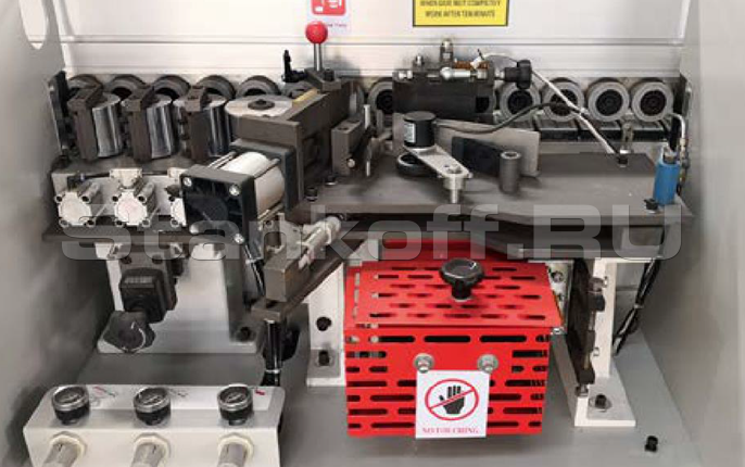

Все рабочие узлы и агрегаты устанавливаются на станину, на заранее подготовленные площадки с отверстиями, прошедшими обработку на высокоточных обрабатывающих станках с ЧПУ за одну установку.
Это обеспечивает идеальную точность позиционирования узлов, относительно станины, транспортера и друг друга.
Клеенаносящий узел
Клеенаносящий узел
Узел имеет тонкую регулировку, которая позволяет выставить нанесение клея для любого типа кромочного материала. Система нагрева обеспечивается пальчиковыми тэнами, расположенными по всему периметру клеевого узла, в том числе в верхней его части, что
препятствует застыванию клея и обеспечивает стекание излишков обратно в клеевую ванну. Данная конструкция узла значительно снижает количество брака на производстве.

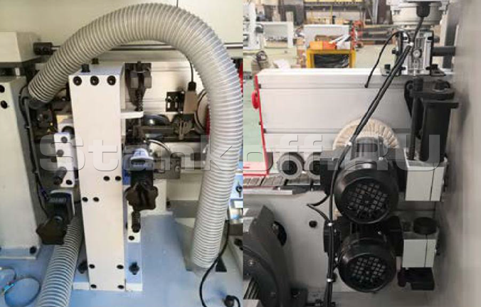

Узел предварительной фрезеровки
Узел предварительной фрезеровки оснащается твердосплавным инструментом со стружкоотводными канавками, направленными вверх и вниз, что обеспечивает идеальное отведение стружки в оба направления
и как следствие высокое качество обработки панелей с двухсторонней облицовкой.
