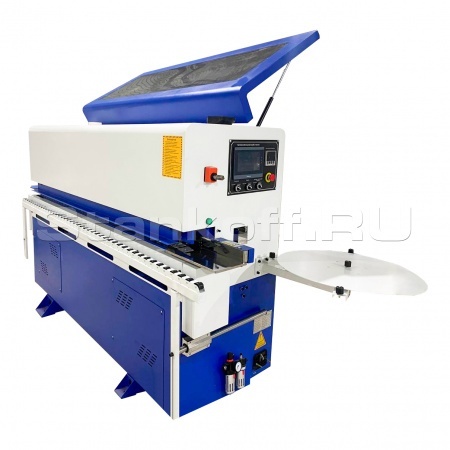

Автоматический кромкооблицовочный станок SP-300
Предназначен для облицовывания прямолинейных кромок плитных материалов рулонными кромками АБС, ПВХ и полосовым кромочным материалом.

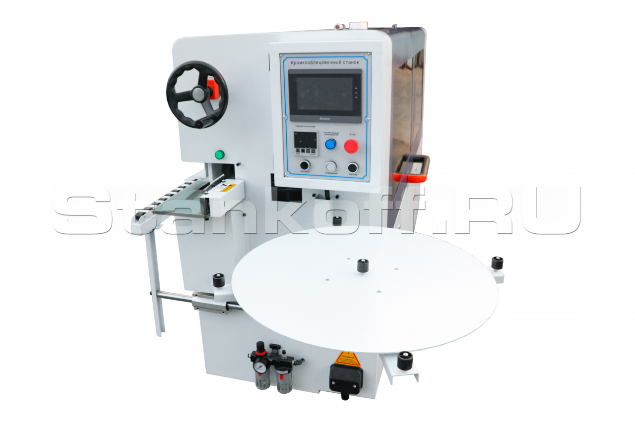

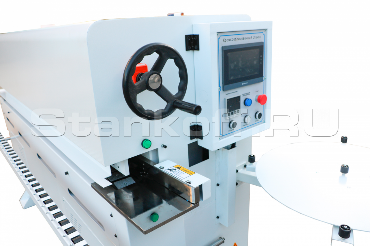

Пульт управления
Пульт управления
Информативный и интуитивно понятный в управлении пульт PLC c информированием о работе системы станка и активацией рабочих узлов и запуска транспортера.

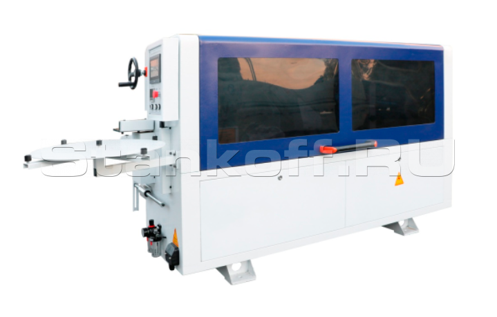

Выдвижная опора для поддержки крупногабаритных деталей
Соответствует нормам СЕ. В случае обрыва шлифовальной ленты, станок автоматически останавливается для обеспечения безопасности работы оператора.

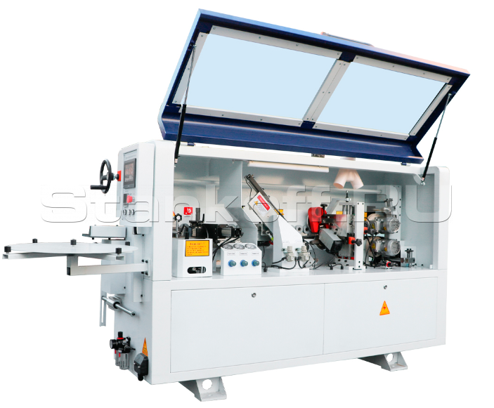

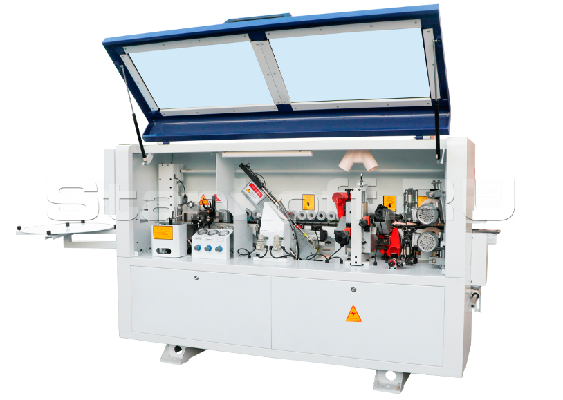

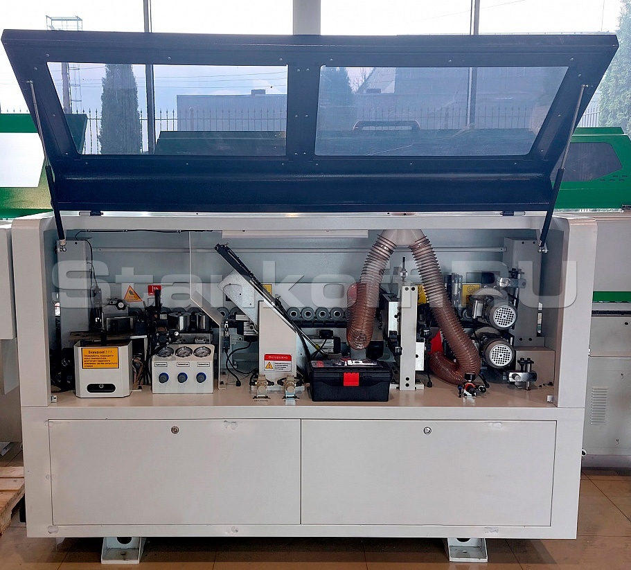

Узел подачи рулонного и полосового кромочного материала
Узел подачи кромки точно и деликатно подает кромочный материал в зону приклеивания, обеспечивая минимальный свес кромки в начале детали. Может работать с рулонным кромочным материалом толщиной от 0,4 до 3 мм и с полосовым кромочным материалом.
Торцовочный узел с двумя высокочастотными моторами
Оснащен высоко оборотистыми двигателями 12000 об/мин; совершают движение по линейным направляющим, обеспечивает точное торцевание в размер.
Верхняя прижимная траверса с роликами
Прижимная траверса изготовлена из специального профиля с установленными обрезиненными роликами и позволяет регулировать высоту подъёма от 8 до 55 мм
Блок прижимных роликов с пневматическим упралением
Прижимной блок с пневматическим управлением оснащен одним основным и одним полноценным допрессовочным роликом, давление на ролики может регулироваться в зависимости от типа используемой кромки и деталей.
Фрезерный узел с радиусными ножами
Оснащен двумя высоко оборотистыми моторами увеличенной мощности с оборотами 12000 об/мин. Узел оснащен 2 фрезами с радиусными ножами.
Узел полировки
Узел полировки
Оснащен двумя моторами полировальными кругами, имеет возможность регулировки по осям.
Контрольная лампа
Контрольная лампа
Информирует оператора о возможности подачи следующей детали, тем самым уменьшает время производственного цикла.

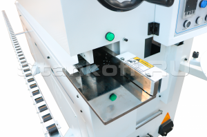

Подогреваемая впускная линейка
Подогреваемая впускная линейка помогает в работе во время «межсезонья», подогревая торец детали перед нанесением клея расплава
