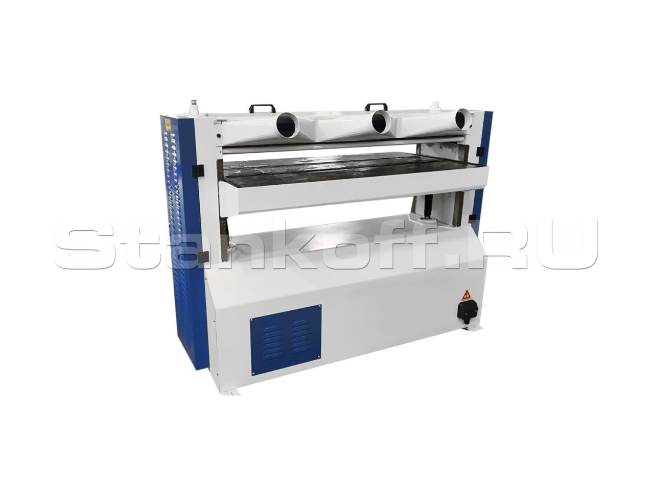

Рейсмусмовый станок FE–1300S
Ширина обработки, мм: 1300
Толщина снимаемого слоя, мм: 4
Скорость подачи, м/мин.: 7 /10
Мощность, кВт: 15
Предназначен для продольного одностороннего строгания в размер по толщине плоских заготовок из древесины. Применяется на предприятиях и в цехах по производству столярно-строительных изделий, клееных щитов, производству мебели и на других деревообрабатывающих производствах.
Отличительные особенности:
  • Рабочий стол станка оснащен двумя гладкими роликами, которые исключают застревание заготовки при обработке;
  • Настройка стола на размер обработки осуществляется с помощью маховика по миллиметровой шкале;
  • Оснащен когтевой защитой, предотвращающей выброс заготовки;
  • Станок оснащен «Шейперным» валом.
Схема обработки
Размеры обрабатываемой заготовки, мм
Ширина наибольшая, мм 1300
Толщина наименьшая, мм 10
Толщина наибольшая, мм 180
Длина не менее, мм 300
Толщина снимаемого слоя (наибольшая), мм 4
Диаметр ножевого вала, мм 108
Скорость подачи заготовки, м/мин. 7/10
Частота вращения ножевого вала, об/мин. 5100
Мощность электродвигателя привода ножевого вала и подачи, кВт 15
Габаритные размеры
Длина, мм 1600
Ширина, мм 830
Высота, мм 1130
Вес, кг 1200
