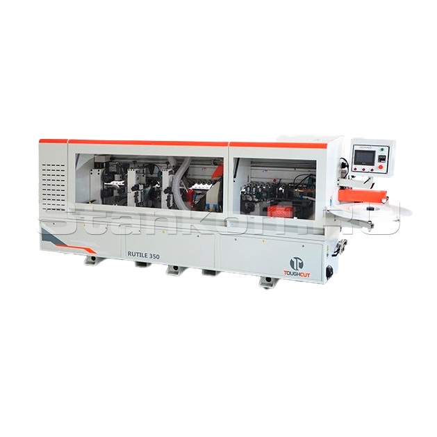

Станок предназначен, для облицовывания прямолинейных кромок мебельных деталей и заготовок в автоматическом режиме.
Нанесение клея и кромки
Снятие свесов с торцов
Снятие свесов по пласти
Радиусная цикля
Полировка
Суппорт для рулонного материала
Шток интервала подачи заготовки
Система защиты с микро включателем, защита от подачи более толстой заготовки
Пульт управления станком Touch Screen
Дополнительная поддержка для широких заготовок 800 мм
Клеевая ванна с тефлоновым покрытием
Фрезерный узел снятия свесов по пласти
Циклёвочный узел радиусная цикля
Централизованная система аспирации диам.150 мм
