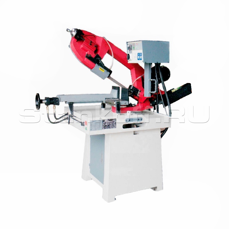

Полуавтоматический станок Stalex BSM-250GH предлагает два режима работы: ручной, когда каждая операция выполняется вручную с помощью соответствующих кнопок, и автоматический, при котором станок выполняет весь цикл резки (зажим заготовки, запуск пилы, опускание рамы, остановка пилы, подъем рамы и отжим тисков). В автоматическом режиме оператору необходимо лишь подать заготовку и нажать кнопку «Пуск».
Станок способен распиливать заготовки диаметром до 250 мм. В рабочей зоне резания полотно направляется двумя головками для точности выполнения реза. С возможностью поворота корпуса пилы в обе стороны от –45° до +60°, станок подходит для пиления под различными углами, что особенно удобно при частой смене углов резки.
Он оснащен гидравлическими тисками для быстрого зажима заготовок, что позволяет работать с заготовками шириной до 320 мм. Также в стандартной комплектации имеется система СОЖ, обеспечивающая высокую производительность станка.
Элементы станка
- Поворотный стол с возможностью поворота пилы в обе стороны: от –45° до +60°, угол регулируется вдоль шкалы;
- Литая чугунная рама обеспечивает высокую жесткость станка и эффективно гасит вибрации;
- Гидравлическая станция для автоматической бесступенчатой резки с плавной регулировкой скорости опускания рамы (подвод и рабочий ход), ёмкость бака — 22 литра;
- Зубчатый привод с закалённой и бронзовой зубчато-винтовой передачей (червяная передача с передаточным отношением 36:1);
- Станция охлаждения с подачей СОЖ расположена внутри рамы, ёмкость бака — 15,6 литра;
- Точность движения ленты обеспечивается за счёт использования твердосплавных пластин и роликовых подшипников.
Конструтивные особенности
Панель управления на стойке и пульте станка
Позволяет оператору эффективно контролировать процесс резки, обеспечивать безопасность и точность работы оборудования.
Передаточное отношение - 36:1
Передаточные отношения определяют нагрузку на двигатель, что влияет на максимальную скорость.
Маховик натяжения + датчик отключения
Маховик ручного натяжения ленты + датчик отключения станка при обрыве полотна.
Маховик тисков и гидравлические тиски
Маховик позволяет оператору плавно и точно контролировать силу зажима, обеспечивая надежную фиксацию заготовки во время обработки.
Шкаф-подставка
Необходим для физической устойчивости станка, но и для удобства работы, обеспечения безопасности и долговечности оборудования.
Гидравлическая система движения рамы пилы
Скорость опускания пилы регулируется гидроцилиндром
Для длинномерных деталей и заготовок предлагается универсальный рольганг Stalex Z 300 с регулировкой высоты, шириной роликов 300 мм и грузоподъёмностью 180 кг/м.
Также упор с ручным измерительным устройством ZO для точной и повторяемой резки заготовок на необходимую длину.

Стандартная комплектация
- Подвижная направляющая с роликовыми подшипниками натяжения полотна;
- Гидравлическая система движения рамы пилы;
Гидравлические тиски;
Скорость вращения пилы, две скорости резания - 35 / 70 м/мин;
Трёхлучевой маховик механического натяжения ленты;
Датчик контроля натяжения полотна – тензометр;
- Защита – датчик на обрыв полотна (остановка станка) / датчики при открытии кожуха рамы (остановка станка);
Мерный упор 310 мм;
Помпа для подачи СОЖ и регулировочные краны для регулировки напора СОЖ;
Шкаф-подставка для инструментов;
Пила ленточная квалитет М4.
| Вращение пилы |
от -45° до +60° |
| Привод |
зубчатый |
| Скорость резания, м/мин |
30/70 |
| Рабочая зона |
-45° |
90° |
+45° |
+60° |
| Сечение (круг), мм |
175 |
250 |
200 |
125 |
| Сечение (квадрат), мм |
150 |
245 |
190 |
125 |
| Сечение (прямоугольник), мм |
140x180 |
175x320 |
175x200 |
130х125 |
| Подготовленные пазы в основаниях тисков для пиления под углом |
45°; -30°; -15°; 0°; +15°; +30°; +45°; +60° |
| Передаточное отношение |
36:1 |
| Диаметр шкивов, мм |
300 |
| Размер полотна, мм |
27х0,9х2680 |
| Рабочая высота станка, мм |
965 |
| Зажим заготовки |
Гидравлический |
| Объём бака СОЖ, л |
15,6 |
| Объём гидравлического бака, л |
22 |
| Мощность двигателя СОЖ, кВт |
0,75 |
| Напряжение двигателя СОЖ, В |
380 |
| Мощность двигателя, кВт |
1,5/1,1 |
| Напряжение двигателя, В |
3-х фазный, 380 |
| Габаритные размеры в упаковке (ДxШxВ), мм |
1770х760х1625 |
| Масса нетто/брутто, кг |
331/394 |
