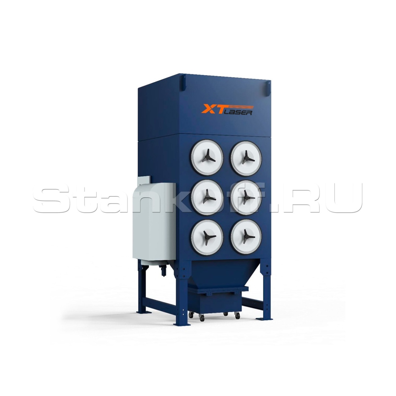

Внешний вид оборудования
1. Подъемное ушко
2. Крышка фильтрующего картриджа
3. Зольный бункер
4. Панель управления
5. Дверца
6. Входное отверстие для воздуха
7. Выходное отверстие для вентилятора
8. Входное отверстие для шнура питания
9. Входное отверстие для сжатого воздуха
