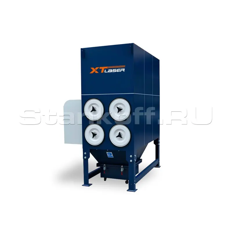

Фильтровентиляционная установка XT08
Фильтровентиляционная установка XT08 представляет собой промышленное оборудование импульсного типа с обратной промывкой. Фильтровентиляционная установка отличается большим объемом воздуха, хорошим очищающим эффектом, стабильностью и надежностью, а также небольшой занимаемой площадью. Установки используются для сбора пыли и частиц, а также для контроля загрязнения воздуха. Является частью производственного технологического оборудования, обладает высокой эффективностью фильтрации и способностью работать непрерывно. Подходит для лазерной резки, лазерной сварки и других подобных процессов.
