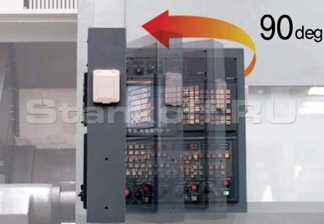

Система ЧПУ SIEMENS 808D ADVANCED;
Ручной маховичок управления;

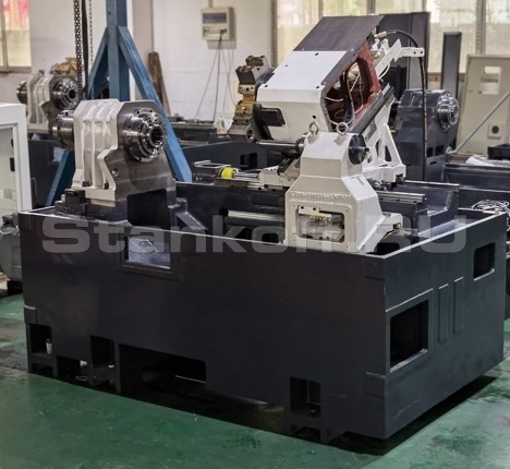

Станина чугунная с наклоном с линейными направляющими;
Шпиндель высокоточный с осью С1 с электромагнитным тормозом;
Гидравлический патрон 8" главного шпинделя;
Револьверная головка на 8 позиций;

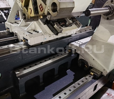

| Тип линейных направляющих | Роликовые |
| Перемещение по оси X, мм | 190+10 |
| Перемещение по оси Z, мм | 550 |

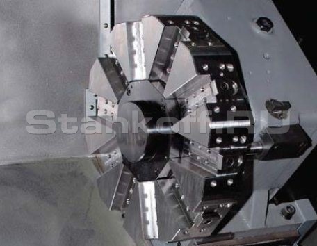

| Револьверная голова |
| Тип револьверной головы | Servo |
| Количество инструментальных позиций, шт. | 8 (опц. 12) |
| Время смены инструмента, сек | 0,28 |
| Время полного поворота головы, сек | 0,4 |
| Сечение хвостовиков инструмента, мм | 25х25, Ø 40 |
