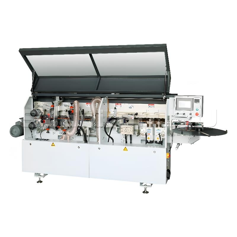

Автоматический кромкооблицовочный станок с прифуговочным узлом F600
Автоматический кромкооблицовочный станок с прифуговочным узлом F600 отличается компактными размерами и высокой стабильностью работы. Он выполняет полный цикл обработки: предварительное фрезерование, нанесение клея, торцевую обрезку, фрезеровку верхнего и нижнего свесов, циклевание и полировку. Благодаря скорости подачи 9 м/мин и качественной обработке кромок, F600 идеально подходит для мебельных мастерских, помогая улучшить внешний вид изделий и повысить их уровень качества. Станок подходит для работы с ПВХ, меламином, шпоном и другими кромочными материалами на плитных заготовках — ДСП, МДФ и пр.
