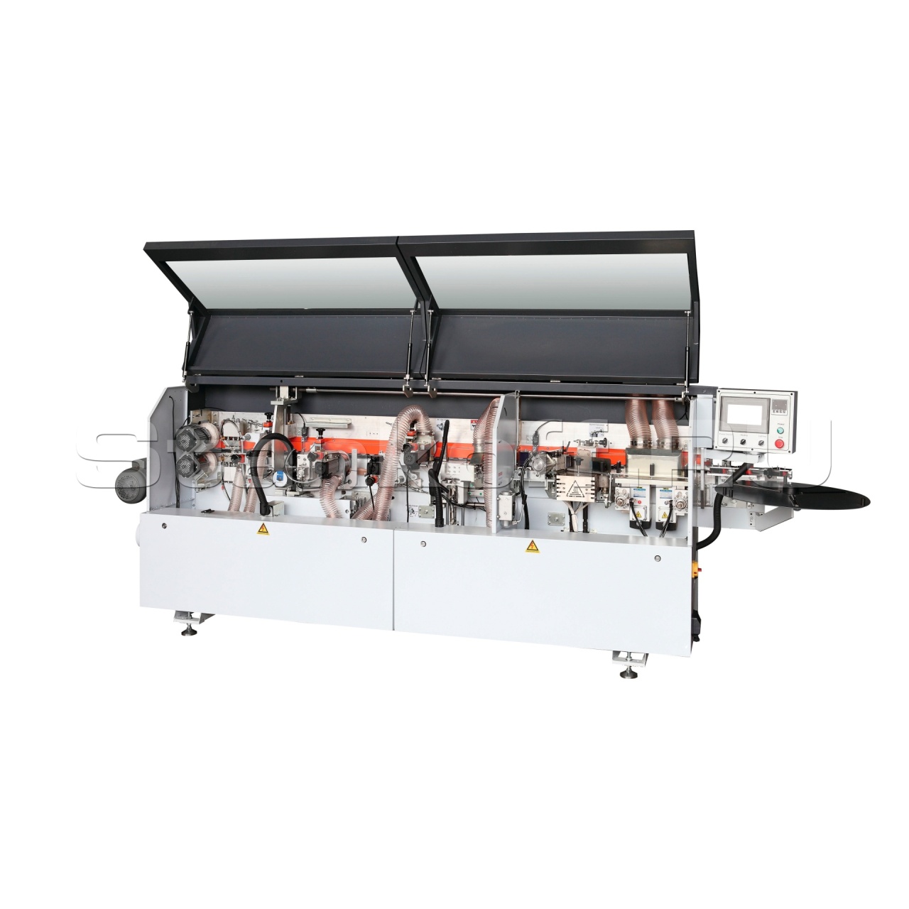

Автоматический кромкооблицовочный станок с прифуговочным узлом F800
Автоматический кромкооблицовочный станок F800 — компактное и высокоэффективное решение для оклейки деталей кромочными материалами. Станок отличается высокой степенью автоматизации, точной обработкой и стабильной работой, что делает его отличным выбором для мебельных производств. F800 предназначен для работы с ПВХ, меламином, шпоном и другими кромками на деталях из плитных материалов (ДСП, МДФ и др.). Оснащён всеми необходимыми узлами для качественной отделки: предварительное фрезерование, оклейка, торцевая обрезка, фрезеровка свесов, обработка углов с сервоприводом, радиусная цикля, цикля клеевого шва, узел нанесения очистителя и полировальный агрегат. Скорость подачи 9 м/мин и безупречное качество кромок обеспечивают отличные результаты при изготовлении мебели, повышая её эстетичность и общий уровень качества.
