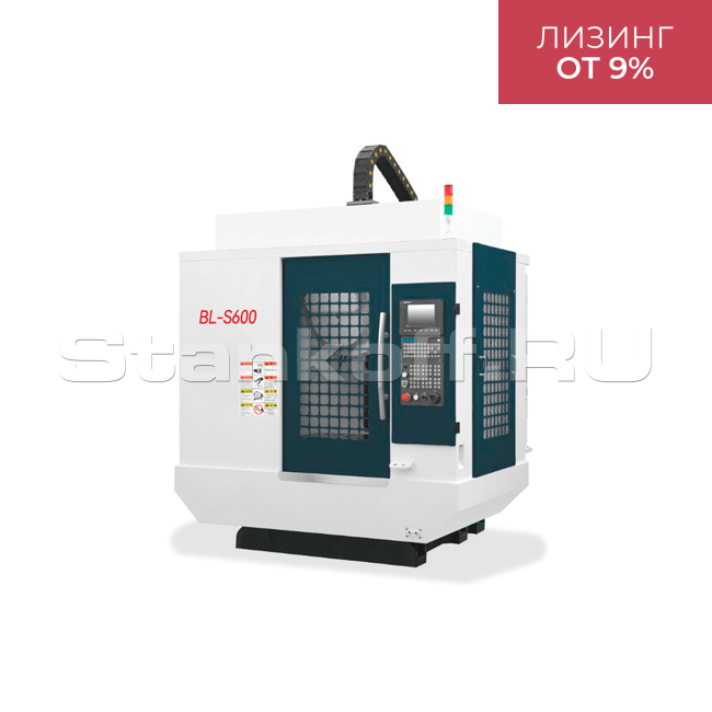

Станок подходит для обработки больших и тяжелых заготовок, гарантируя высокую точность благодаря стабильной конструкции и точному контролю за процессом.
Комплектующие
| Система ЧПУ |
FANUC (Япония) / SYNTEC (Тайвань) |
| Привода |
| ШВП |
NACHI (Япония) / FAG (Германия) |
| Направляющие |
HIWIN, PMI (Тайвань) / REXROTH (Германия) |
| Подшипники шпинделя |
NSK (Япония) / FAG (Германия) |
| Шпиндель |
KENTURN/VYU CHENG (Тайвань) |
| Инструментальный магазин |
DEX (Тайвань) |
| Система смазки |
LUBE (Япония) |
| Электрокомпоненты |
SCHNEIDER (Франция) |
| Пневмокомпоненты |
MINDMAN (Тайвань) |
| Крепёж |
YINSH (Тайвань) |
| Муфты |
NBK, MIKI PULLEY (Япония) |
Стандартная комплектация
Система ЧПУ SYNTEC 22MA;
MPG маховик;
Шпиндель 12 000 об/мин (прямой привод);
Двигатель шпинделя;
Масляное охлаждение шпинделя;
Серводвигатели SYNTEC по осям X/Y/Z;
Кондиционер электрического шкафа;
- Замок передней двери датчиком, замок боковой двери болтами;
- Полностью закрытая рабочая зона;
- Система автоматической смазки;
- Система охлаждения;
- Освещение рабочей зоны станка;
- Трехцветная индикаторная лампа;
- Пистолет для СОЖ;
- Пистолет для сжатого воздуха;
- Трансформатор 380В (3 фазы встроенный);
- Выравнивающие опоры;
- Комплект инструментов для настройки и обслуживания станка;
- Комплект технической документации.
| Система ЧПУ |
SYNTEC 22MA, FANUC 0i-MF |
| Макс. диаметр сверления, мм |
Ø 18 |
| Макс. нарезаемая резьба, мм |
М16 |
| Размер рабочего стола, мм |
700х420 |
| Количество Т-образных паз, шт |
3 |
| Ширина Т-образных паз, мм |
14 |
| Расстояние между Т-образными пазами, мм |
125 |
| Максимальная грузоподъемность стола, кг |
300 |
| Мощность шпинделя, кВт |
5,5 (опция 7,5) |
| Конус шпинделя, мм |
ВТ30 |
| Максимальная скорость вращения, об/мин |
12000 (опция 20000) |
| Тип передачи |
Прямой привод |
| Расстояние от торца шпинделя до поверхности стола, мм |
135-485 |
| Перемещение по оси X, мм |
600 |
| Перемещение по оси Y, мм |
400 |
| Перемещение по оси Z, мм |
350 |
| Рабочая подача по осям X/Y/Z, мм/мин |
5-15000 |
| Быстрые перемещения по осям X/Y/Z, м/мин |
48/48/48 |
| Точность позиционирования, мм |
±0,003 |
| Повторяемость, мм |
0,003 |
| Количество инструментов, шт. |
21 |
| Максимальный диаметр инструмента, при занятой соседней ячейкой, мм |
Ø 50 |
| Максимальный диаметр инструмента, при свободной соседней ячейкой, мм |
Ø 120 |
| Время смены инструмента, сек |
1,6 |
| Габаритные размеры станка |
| Длина, мм |
1900 |
| Ширина, мм |
2100 |
| Высота, мм |
2200 |
| Вес станка, кг |
3000 |
