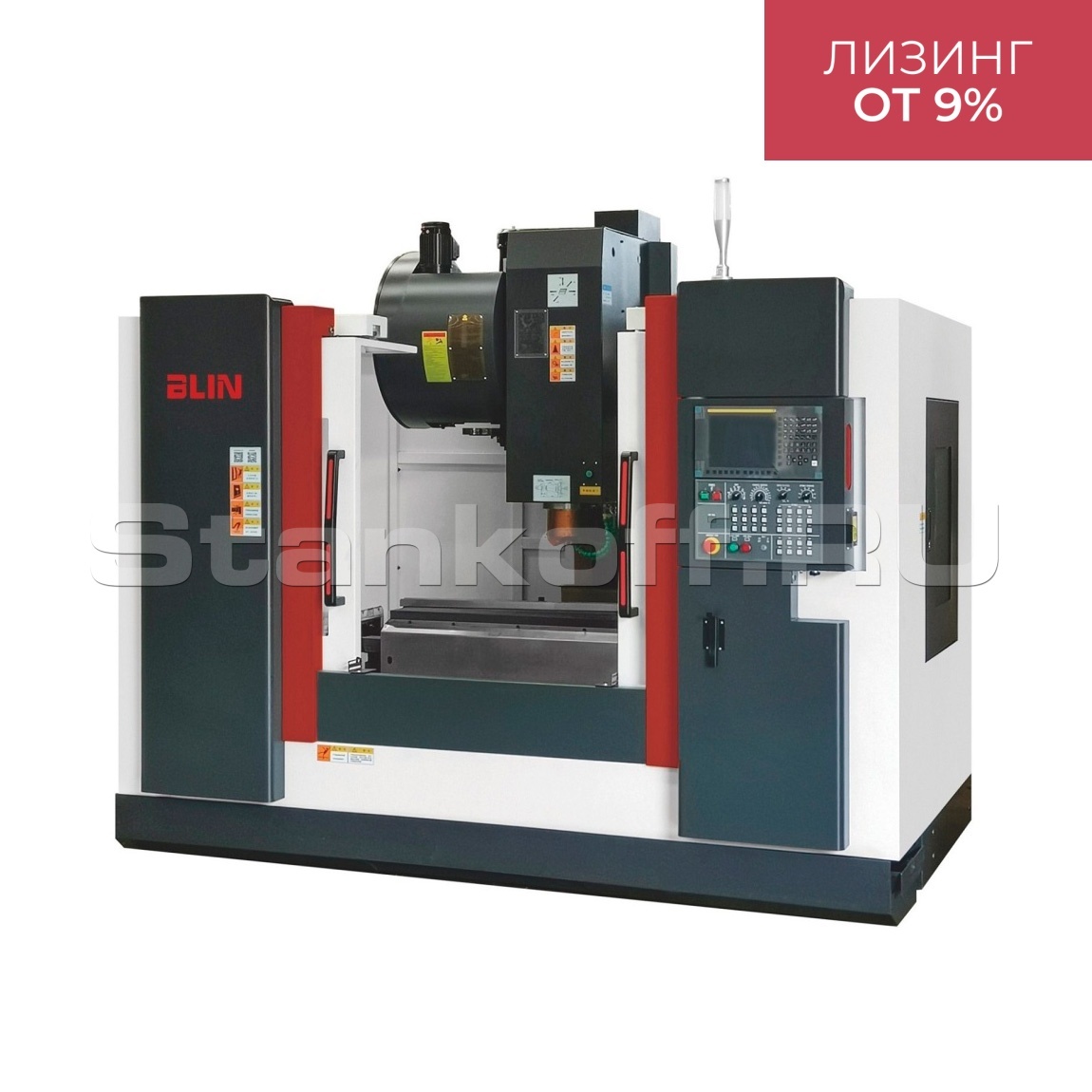

Фрезерный обрабатывающий центр NINGBO BLIN MACHINERY BL-B1060 — это высокоточное оборудование тяжелой серии, предназначенное для фрезерной обработки металлических деталей различных размеров и сложности.
