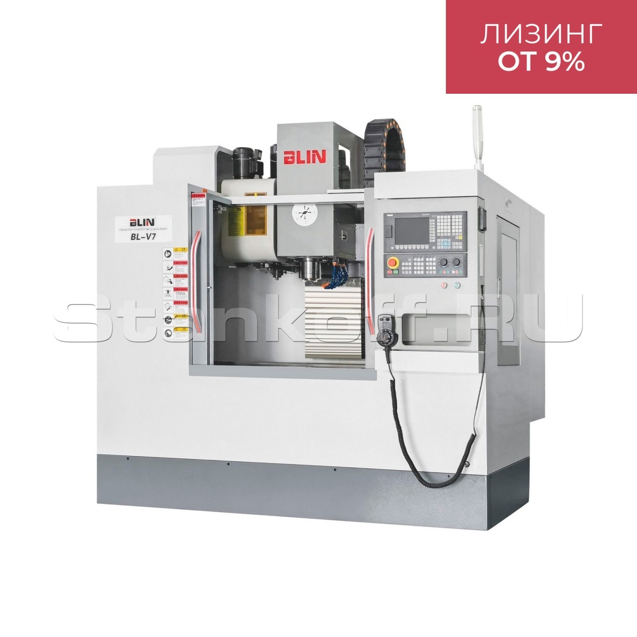

Фрезерный обрабатывающий центр NINGBO BLIN MACHINERY BL-V7 — это высокоточное вертикальное оборудование с ЧПУ, предназначенное для обработки деталей из металла. Станок широко применяется в машиностроении, аэрокосмической отрасли, производстве пресс-форм, автомобильной промышленности и других сферах, где требуется высокая точность и производительность.
Комплектующие
| Система ЧПУ |
FANUC (Япония) / SIEMENS (Германия) |
| Привода |
| ШВП |
NACHI (Япония) / FAG (Германия) |
| Направляющие |
HIWIN, PMI (Тайвань) / REXROTH (Германия) |
| Подшипники шпинделя |
NSK (Япония) / FAG (Германия) |
| Шпиндель |
KENTURN / VYU CHENG (Тайвань) |
| Инструментальный магазин |
DEX (Тайвань) |
| Система смазки |
LUBE (Япония) |
| Электрокомпоненты |
SCHNEIDER (Франция) |
| Пневмокомпоненты |
MINDMAN (Тайвань) |
| Крепёж |
YINSH (Тайвань) |
| Муфты |
NBK, MIKI PULLEY (Япония) |
Стандартная комплектация
- Система ЧПУ SIEMENS 808D
- MPG маховик
- Шпиндель 8 000 об/мин (ременной привод)
- Двигатель шпинделя 5,5 кВт
- Масляное охлаждение шпинделя
- Серводвигатели SIEMENS по осям X/Y/Z
- Автоматическая смена инструмента на 16 позиции
- Стружечный конвейер цепного типа
- Кондиционер электрического шкафа
- Замок передней двери с датчиком, замок боковой двери болтами
- Полностью закрытая рабочая зона
- Система автоматической смазки
- Система охлаждения
- Освещение рабочей зоны станка
- Трехцветная индикаторная лампа
- Пистолет для СОЖ
- Пистолет для сжатого воздуха
- Трансформатор 380В (3 фазы встроенный)
- Выравнивающие опоры
- Комплект инструментов для настройки и обслуживания станка
- Комплект технической документации
| Система ЧПУ |
SIEMENS 808D |
| Рабочий стол |
| Размер стола, мм |
900×400 |
| Т-образные пазы, шт |
3/14/100 |
| Максимальная грузоподъёмность стола, кг |
300 |
| Перемещения |
| По оси X, мм |
720 |
| По оси Y, мм |
450 |
| По оси Z, мм |
470 |
| Шпиндель |
| Расстояние от торца шпинделя до поверхности стола, мм |
120÷590 |
| Расстояние от центра шпинделя до колоны, мм |
440 |
| Конус шпинделя |
BT40 |
| Мощность шпинделя (опция), кВт |
5,5 |
| Максимальная скорость шпинделя (опция), об/мин |
Ремень – 8 000 (10 000), Прямой привод – 12 000 |
| Оси |
| Ширина линейной направляющей по осям X/Y/Z, мм |
30/30/30 |
| Быстрые перемещения по осям X/Y/Z, м/мин |
36/36/30 |
| Диаметр/шаг ШВП по осям X/Y/Z, мм |
32/16 |
| Точностные характеристики |
| Точность позиционирования, мм |
±0,005 |
| Повторяемость, мм |
±0,003 |
| Количество инструментов |
Рука – 16 |
| Максимальный вес инструмента, кг |
8 |
| Максимальная длина инструмента, мм |
200 |
| Макс. диаметр инструмента (с занятой соседней ячейкой), мм |
80 |
| Макс. диаметр инструмента (свободная соседняя ячейка), мм |
150 |
| Время смены инструмента, сек |
1,8 |
| Габаритные размеры |
| Длина, мм |
2220 |
| Ширина, мм |
2000 |
| Высота, мм |
2160 |
| Вес станка, кг |
3200 |
