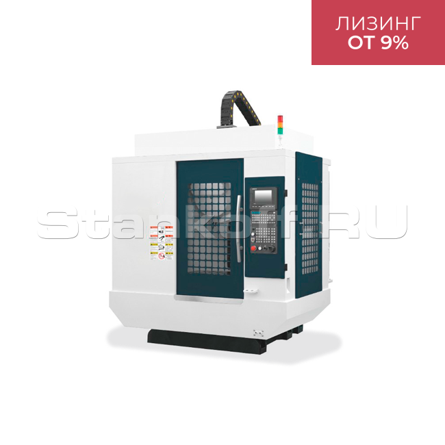

Станок подходит для обработки больших и тяжелых заготовок, гарантируя высокую точность благодаря стабильной конструкции и точному контролю за процессом.
