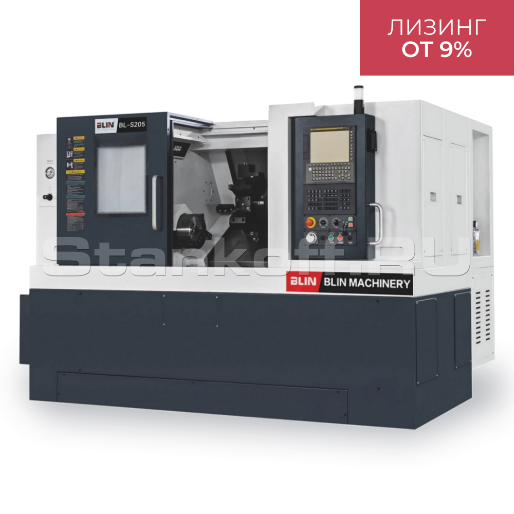

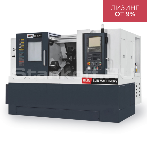

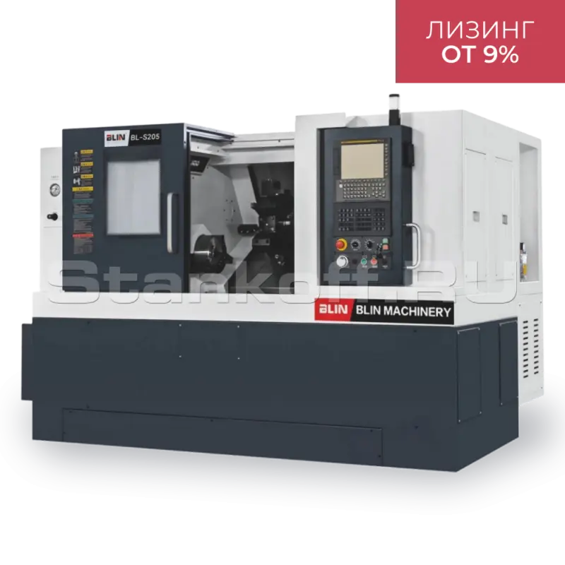

Токарный обрабатывающий центр модели BLIN BL-S300SM
Токарный обрабатывающий центр BLIN BL-S300SM предназначен для обработки прутков из различных металлов.
Преимущества:
  • Жёсткая монолитная станина из сплава Mechanite с последующей термообработкой (искусственное старение) обеспечивает прочность и долговечность конструкции. Усиленные рёбра жёсткости повышают виброустойчивость и снижают влияние динамических нагрузок.
  • Высокая точность достигается за счёт линейных направляющих HIWIN (Тайвань) и подшипников NSK (Япония). Точное позиционирование обеспечивают шарико-винтовые пары (ШВП) HIWIN.
