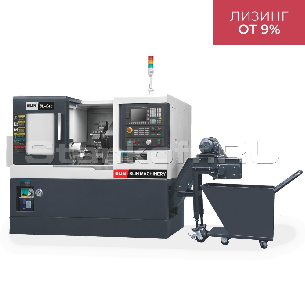

Токарный обрабатывающий центр NINGBO BLIN MACHINERY BL-S40M
Токарный обрабатывающий центр NINGBO BLIN MACHINERY BL-S40M предназначен для обработки прутков из различных типов металлов. Он обеспечивает высокую производительность и точность обработки, что делает его эффективным решением для серийного и массового производства.

  • Система ЧПУ SIEMENS 808D ADVANCED
  • Ручной маховичок управления (MPG)
  • Станина чугунная с наклоном 30 град.
  • Линейные направляющие по осям X/Z
  • Сервоприводы SIEMENS по осям X/Z
  • Шпиндель высокоточный с осью C1 с электромагнитным тормозом
  • Гидравлический патрон 6" главного шпинделя
  • Револьверная головка на 12 позиций
  • Револьверная головка на 12 позиций, крепление инструмента VDI30
  • Конвейер для удаления стружки с баком
  • Система подачи СОЖ
  • Автоматическая система смазки
  • Освещение рабочей зоны станка
  • 3-х цветная сигнальная лампа
  • Выносная педаль управления
  • Блокировка замка передней двери с помощью датчика (стандарт безопасности CE)
  • Трансформатор 380В (3 фазы встроенный)
  • Комплект инструментов для настройки и обслуживания станка
  • Комплект документации по обслуживанию станка на русском языке
  • Комплект документации по эксплуатации станка на русском языке
  • Комплект документации по системе ЧПУ
  • Осевой приводной блок VDI30 – 1 шт.
  • Радиальный приводной блок VDI30 – 1 шт.
  • Держатели инструмента – 8 шт. (для статического инструмента)
