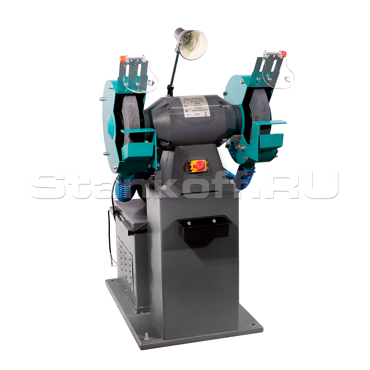

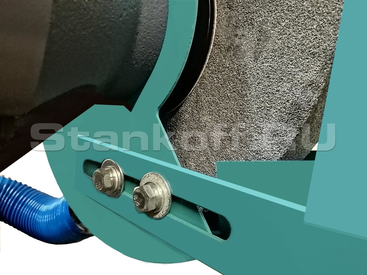

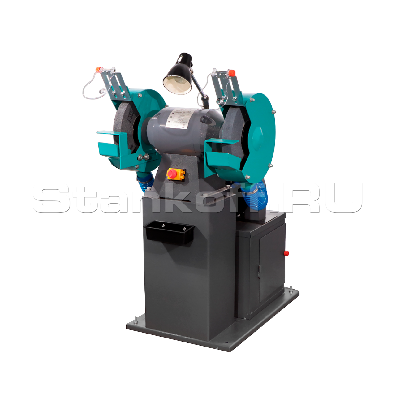

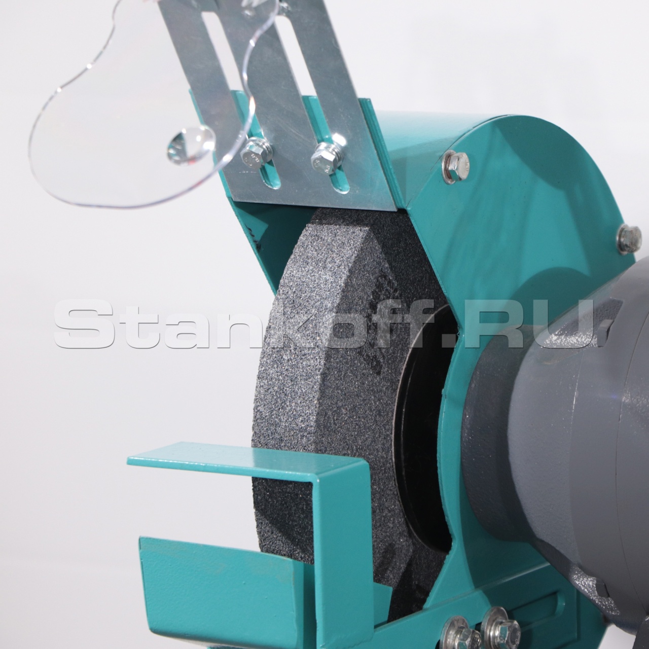

Двухдисковый шлифовальный станок с пылесосом NM-300DC оснащён надёжным электродвигателем мощностью 2,2 кВт с классом защиты IP 33. Шлифовальные круги диаметром 300 мм обеспечивают высокую эффективность обработки. Для комфортной работы предусмотрен встроенный светильник, освещающий рабочую зону.

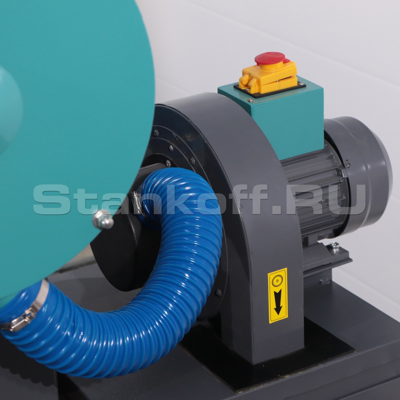

Станок укомплектован вытяжной системой с двигателем мощностью 500 Вт, эффективно удаляющей абразивную пыль и металлическую стружку. Пыль собирается в мешок, размещённый в специальном бункере, который легко очищается по мере заполнения. Благодаря сочетанию мощности, удобства эксплуатации и встроенной системы пылеудаления, оборудование станет надёжным помощником в слесарном цехе, автосервисе или на производстве. Он не только обеспечивает качественную шлифовку и заточку, но и способствует поддержанию чистоты на рабочем месте.
