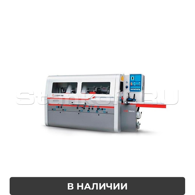

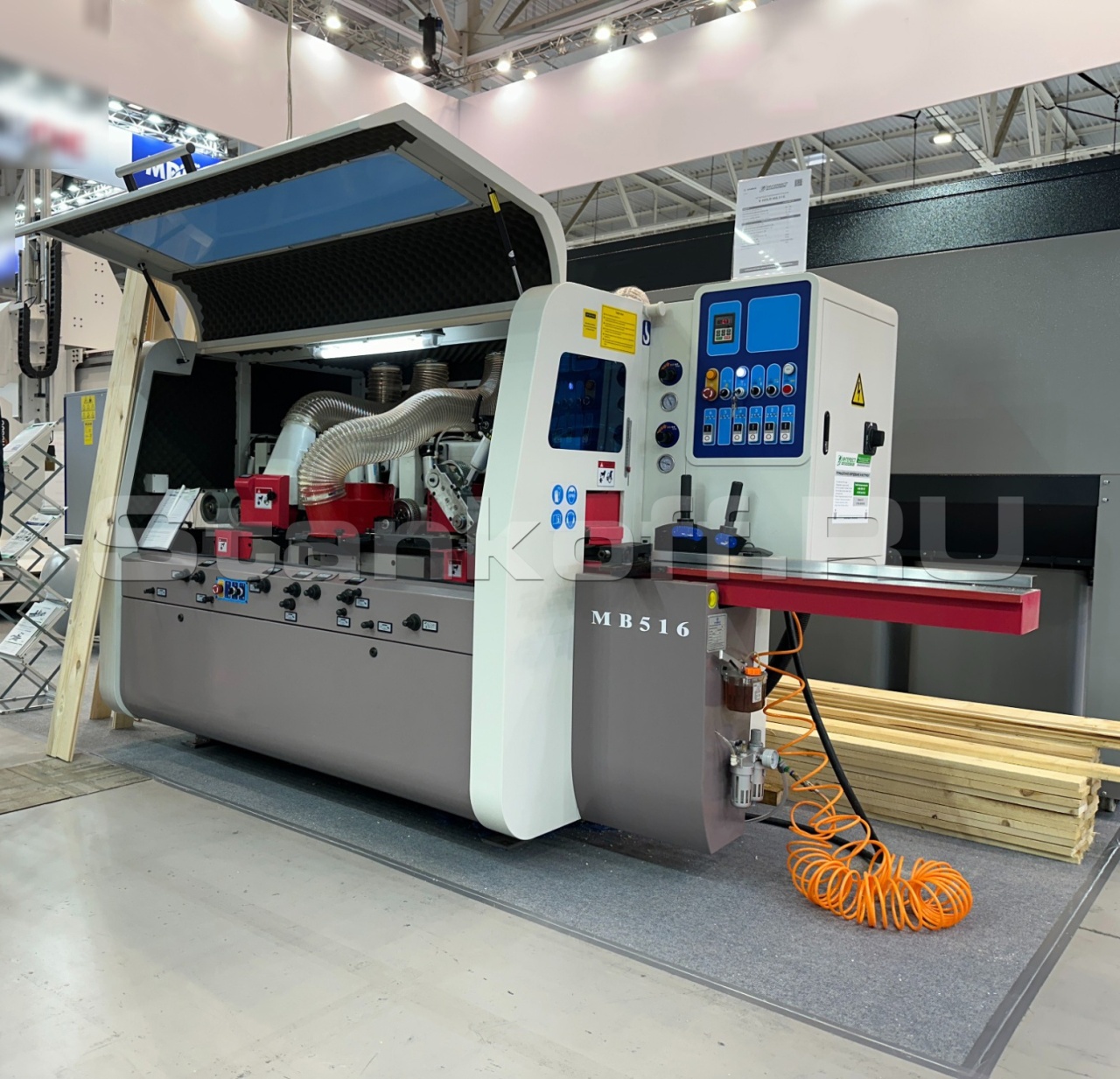

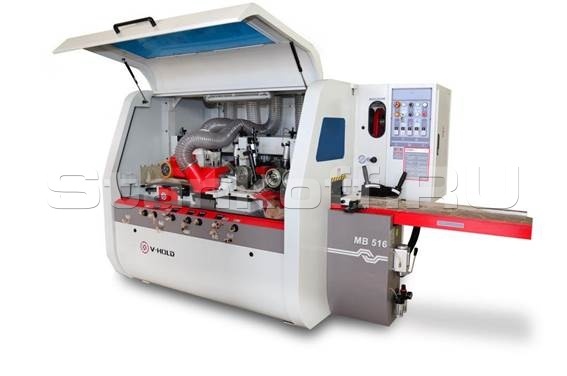

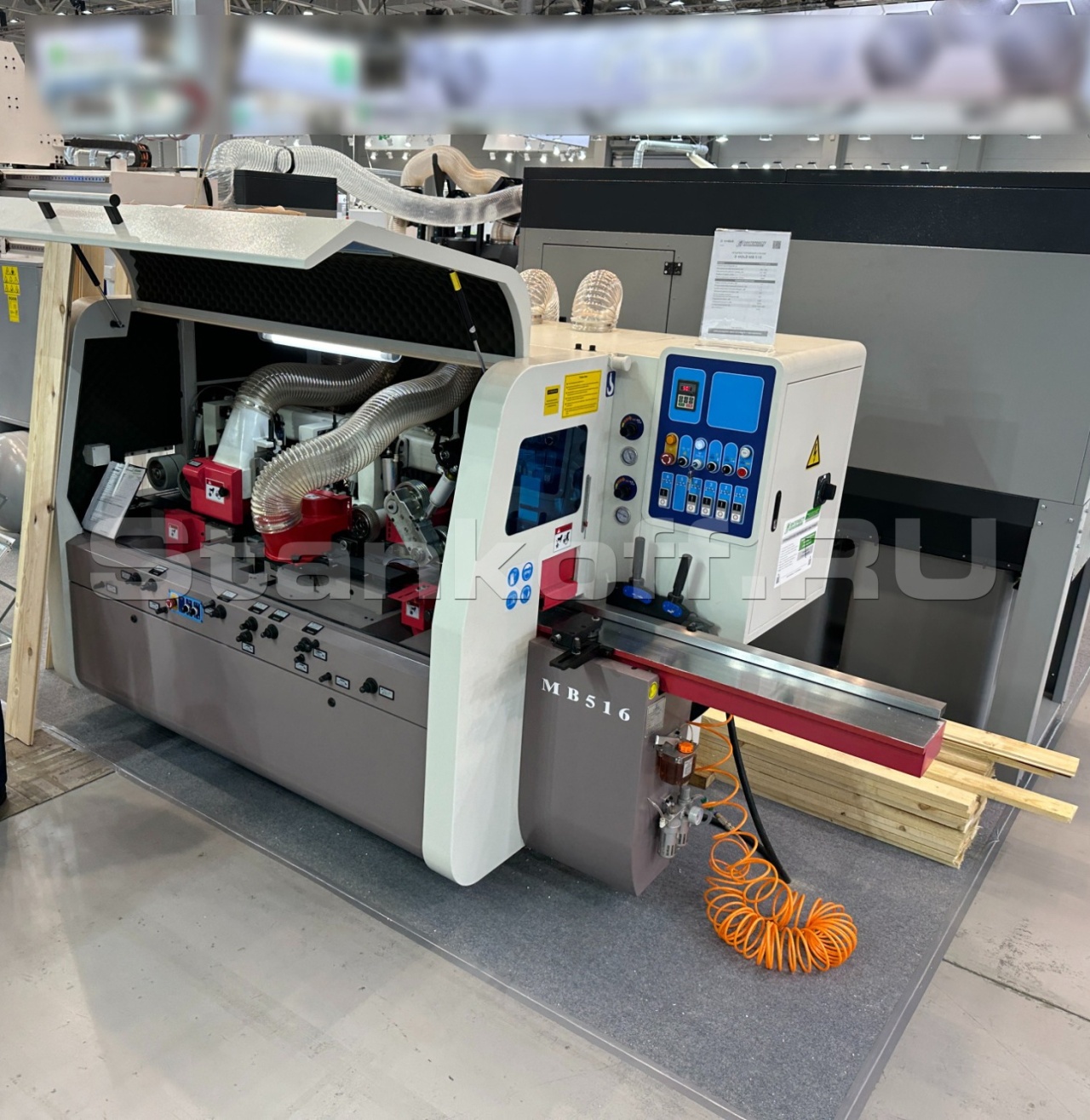

Четырехсторонний станок VH-MB 516
Четырехсторонние станки V-Hold предназначены для точной обработки заготовок с четырех сторон с целью получения качественной продукции за один проход. Применение данного оборудования, начинается от калибровки доски и до производства различных профилированных изделий, таких как: вагонка, блок-хаус, имитация бруса, плинтуса, наличники и т.д.
Четырехсторонние станки применяются на малых, средних и крупных предприятиях по производству погонажных изделий, строительного бруса, мебельного щита. Данный вид оборудования, является неотъемлемой частью в технологии, при производстве строительного бруса и прочих профилированных изделий.
Отличительные особенности
  • Точная настройка прижимной пластины с помощью механической цифровой шкалы.
  • Дополнительный поднимающийся подающий ролик обеспечивает дополнительную плавность при подаче коротких деталей.
  • Усиленный редуктор обеспечивает мощную и точную подачу материала.
  • Прецизионный шпиндель обеспечивает максимальную стабильность резания и постоянную точность.
  • Цельнолитая станина, подвергнутая специальной термообработке обеспечивает максимальную стабильность и жесткость.
  • Рифленые подающие приводные ролики обеспечивают постоянную плавную подачу деталей любого сечения, а боковые прижимные вальцы гарантируют жесткое базирование заготовки.
  • Высокоточные шпинделя прошедшие прецизионную обработку комплектуются подшипниками SKF, что позволяет пользователям получать безупречное качество строганной поверхности. Стандартная частота вращения шпинделя 6500 об/мин.
