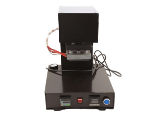

Термопресс применяется для нанесения графических изображений и символов на различные поверхности методом выжигания или горячего тиснения с применением или (без) термотрансферных лент различного цвета. Так же может быть использован для горячего формования, полимеризации клея, припрессовки различных пленок, самоклеящихся лент и других аналогичных операций.
Корпус выполнен из стали 3 мм, что обеспечивает жесткость конструкции.
Устройство уснащено автоматической регулировкой температуры и времени экспозиции.
Пресс может быть дополнен специализированной оснасткой по требованию заказчика, что расширяет его область применения.
Требует подключения к сети 220 В и сжатому воздуху (давление 0,4 МПа, диаметр ввода 8 мм) - обыкновенному бытовому компрессоу.
