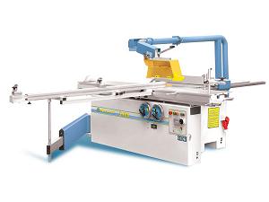

Станок предназначен для штучного и пакетного раскроя плитных материалов, в т.ч. облицованных ламинатом.
Форматный алюминиевый стол со закаленые стальные направляющие. Tелескопичная поворотная линейка 900 мм с одной поворачивающихся упор. Линейка для параллельный пропил с микрометричная настройка. Уширение стола для ширина пропила 950 мм. Наклонения диска до 45° со считывание по шкалу
Стандартный вариант
| Диаметр пильного диска – макс./ мин., mm | Ø 400 / Ø 250 |
| Диаметр вала, mm | Ø 30 |
| Размеры работчего стола, mm | 1000 x 700 |
| Размеры форматного стола, mm | 3200 x 350 |
| Макс. длина пропила с подрезной модуль, mm | 3100 |
| Макс. широта пропила с паралельной линейкой, mm | 1250 |
| Макс. высота пропила, 90°/45°, mm - при диаметр диска Ø 315 mm - при диаметр диска Ø 250 mm | 130/55 92 / 39 |
| Мощность двигателя, kW (HP) | 5.5 (7.5) |
| Обороты валя, min-1 | 3000 / 4000 / 5000 |
| Диаметр наконечника для аспирация, mm | Ø 120 |
| Вес станка, kg | 850 |
| Необходимая площадь, m | 6.5 x 9.0 |
СПЕЦЗАКАЗ
| Подрезной модуль с: Диаметр пильного диска, mm Диаметр вала, mm Обороты валя, min-1 Мощность двигателя, kW (HP) | Ø 120 Ø 20 8000 0.55(0.75) |
| Макс. широта пропила с паралельной линейкой, mm | 1270,1500 |
| Засывающая коробка с шлаухом | |
| Поворотная линейка |
