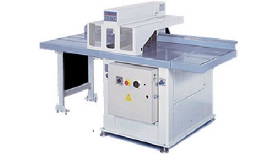

Станок торцовочный ТR-600
Полуавтомат предназначен для торцовки и поперечной распиловки пиломатериала и для выборки дефектных мест в линиях сращивания.
Рекомендуется для столярных и лесопильных производств.
Опции:
  • Пневматические упоры
  • Ручные упоры
  • Ленточный конвейер
Отличительные особенности:
  • педаль на управление
  • станок предназначен специально для торцовки заготовок большого сечения;
  • прижим заготовки гидравлическим цилиндром обеспечивает надежную фиксацию во время пропила;
  • гидростанция в комплекте;
  • высокая производительность;
  • небольшая стоимость;
  • современный дизайн;
  • прижим материала производится автоматически верхним упором перед подъемом пилы за счет общего гидроцилиндра;
  • конструкция прижима исключает образование сколов на поверхности заготовки;
  • повышенные условия для безопасности работы.
Техническая характеристика
Максимальная толщина обработки, мм
160
Диаметр устанавливаемой пилы, мм
600
Высота стола, мм
850
Диаметр аспирационного отверстия, мм
3х100
Частота вращения шпинделя, об/мин
3000
Мощность эл./двигателя, кВт
9
Масса, кг
550
