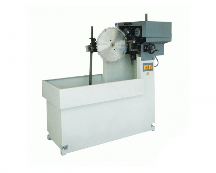

Станок для заточки дисковых пил по боковым граням EDT-2M
Назначение:
Станок для заточки круглых дисковых пил с твердосплавными напайками по боковым граням.
  • Ручной режим заточки
  • Угол поднутрения (радиальный) зуба пилы от -6° до +6°
  • Угол бокового зазора (тангенсальный) зуба пилы от -4° до +4°
  • Подача охлаждающей жидкости в зону заточки
По отдельному заказу возможна поставка станка, позволяющего затачивать дисковые пилы до 1200 мм.
Технические характеристики станка для заточки дисковых пил по боковым граням EDT-2M
Наружный диаметр дисковых пил, мм 80 - 650
Толщина дисковых пил, мм 2 - 6
Передний угол заточки зубьев пилы (заданный) -15...+30
Размеры шлифовальных кругов, мм 100х20
Частота вращения шлифовального круга, об./мин. 2780
Напряжение питающей сети, В 380
Мощность, кВт 1,5
Габаритные размеры, мм 800х1200х1400
Масса, кг 285
