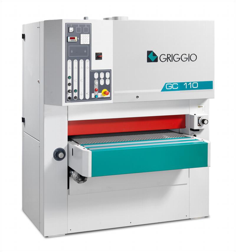

Калибровально-шлифовальный станок GRIGGIO GC 65/1-150 RT с одной шлифовальной лентой предназначен для выравнивания панелей из массива в размер по толщине и финишного их шлифования, что необходимо при производстве корпусной мебели, половой доски, погонажных изделий и другой аналогичной продукции. Станок имеет RT-комбинированный узел, который состоит из калибрующего ролика и жесткого утюжка.
Минимальная рабочая высота заготовки составляет 3 мм, длина – 370 мм. Заготовки располагаются на рабочем столе с автоматическим позиционированием. Мощность мотора подъема стола составляет 0,35 лс. Стол перемещается на 4 циллиндрах, интегрированных со специальной системой удержания стола с 4 сторон, что гарантирует жесткость и точность перемещения.
Рабочий вал без труда регулируются благодаря наличию электронной системы GRIT-SET, которая заключается в автоматической записи различной степени съема материала во время калибровки и шлифования. Калибровально-шлифовальный станок GRIGGIO GC 65/1-150 RT имеет шлифовальную ленту размером 670x2150 мм, которая вращается от мотора в 10 лс. Скорость шлифования составляет 18 метров в минуту.
Заготовки подаются со скоростью 4-20 метров в минуту. Преимуществом станка является вариатор скорости подающей ленты для улучшенной подачи заготовок. Мощность моторедуктора подачи составляет 0, 75 лс. Заготовки фиксируются обрезиненным роликом диаметром 150 мм. Жесткость ролика составляет 90 шор. Шлифовальные станки оборудованы жестким утюжком 50 мм. Вес станка составляет 850 кг.
