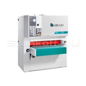

Модернизированной моделью калибровально-шлифовальных станков, которые без проблем справляются с задачами калибрования и шлифования заготовок, является станок компании GRIGGIO, предназначенный для калибровки и шлифовки панелей из массива, минимальной рабочей длиной 370 мм, и шлифовки шпоновых поверхностей, GC 65/2-150 RRT. Данная модель оснащена двумя узлами, один из которых предназначен для калибровки, второй узел имеет вал и жесткий утюжок, применяемые в шлифовке.
Обработка заготовок осуществляется двумя шлифовальными лентами размером 670x2150 мм. Скорость вращения ленты первого вала составляет 18 метров в минуту. Вторая лента вращается немного медленнее – 16 метров в минуту. Все это возможно благодаря мотору ленты 10 лс. Механическое позиционирующее устройство имеет 6 положений для смены зернистости ленты. Конструкция шлифовальных станков, состоящая из обрезиненного вала жесткостью 90 шор и обрезиненного вала в 45 шор, обеспечивает достаточный съем материала и выравнивание заготовки по толщине.
Оптимальное качество поверхности обеспечивается с помощью утюжка. Заготовки подаются со скоростью 4-20 метров в минуту. Мощность моторедуктора подачи составляет 0,75 лс. Подающая лента оснащена вариатором скорости. Прижимные ролики диаметром 60 мм надежно фиксируют заготовку. Преимуществом станка является электронная система GRIT-SET для автоматической записи различной степени съема, как на стадии калибровки, так и на стадии шлифовки. Рабочий стол имеет автоматическое позиционирование. Вес станка составляет 1100 кг.
