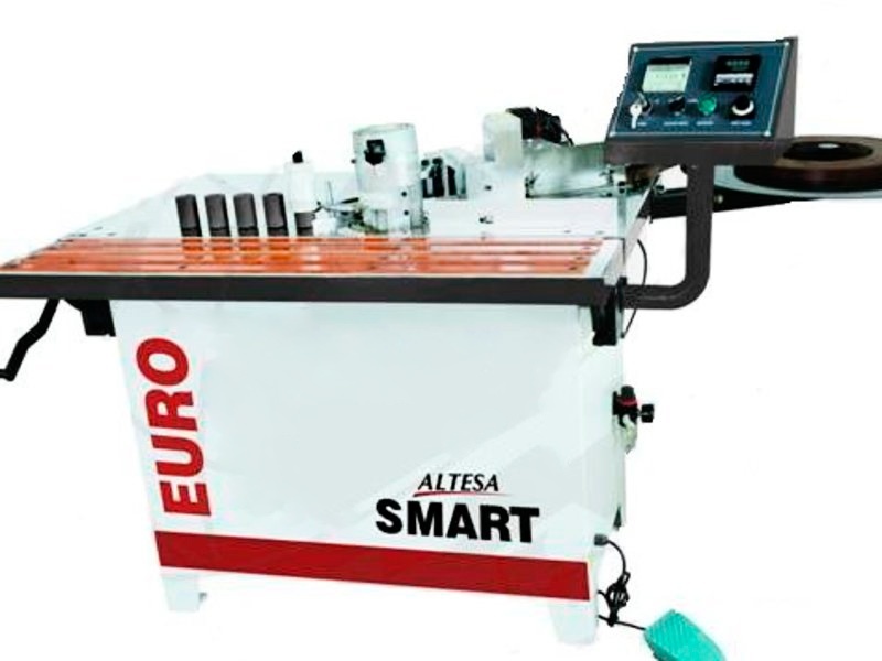

Кромкооблицовочный станок Altesa EURO SMART
Позиционный кромкооблицовочный станок предназначен для облицовки прямолинейных и криволинейных кромок мебельных щитов и панелей различными материалами (меламином, ламинатом, шпоном, ПВХ, пластмассами) как в полосах, так и в рулонах при ручной подаче заготовки. Подача кромочного материала осуществляется автоматически из магазина. Станок идеально подходит для применения на предприятиях по производству корпусной мебели как при крупносерийных, так и при эксклюзивных заказах.

Пульт управления станка
Станок оснащен выносной системой управления, что обеспечивает удобство работы оператора, быструю смену настроек станка при выборе различных параметров обработки: скорость подачи кромочного материала, температурный режим, установка длины кромочного материала для его автоматической обрезки, переключение режимов и т.д.
Наклоняемый рабочий стол
Рабочий стол оснащен шлифованными бакелитовыми направляющими, способствующими лучшему скольжению заготовки по столу, при этом, не царапая её поверхность. Стол имеет функцию наклона до 45º, что позволяет облицовывать заготовки под необходимым углом.
Нанесение клея
Нанесение клея
На станке EURO SMART используется двойная система равномерного нанесения клея: Первый клеевой ролик наносит клей на кромку, Второй клеевой ролик - на саму панель. Данная система позволяет обеспечить качественную приклейку кромки к детали, и полностью исключает возможность не проклейки, даже если по вине оператора заготовка не равномерно будет прижата к клеевому валу – то в любом случае клей будет нанесен на кромку.
Предварительный нагрев кромки
Предварительный разогрев кромочного материала обеспечивает кромке большую эластичность, что увеличивает её адгезионные свойства и позволяет добиться идеального приклеивания. Данная опция незаменима при работе с толстой кромкой, т.к. при разогреве кромка становится более эластичной и гибкой, и препятствует образованию изменения цвета на перегибах.
Электрические компоненты
На кромкооблицовочных станках профессиональной серии «EURO» используются электрические компоненты лучших мировых производителей: SIEMENS, SCHNEIDER, OMRON, DELTA, LG. Что позволяет обеспечить длительную бесперебойную работу станка. Все электронные компоненты собраны в одном месте внутри станка, и имеют охлаждающий кулер, что защищает компоненты от перегрева.
Педальное управление подачей кромки
Запуск и остановка подачи кромочного материала осуществляется при помощи удобно расположенной выносной педали на правой стороне станка.
