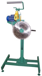

УЗС–2 Станок заточной для дисковых пил
Рекомендуем предложения
Cтанок заточной УЗС–2 предназначен для ручной заточки и доводки зубьев дисковых пил продольной и поперечной распиловки древесины из инструментальной стали и твердого сплава абразивными, шлифовальными и алмазными кругами. Регулировка станка производится рычагами быстрой блокировки. Надежные и удобные фиксаторы углов заточки обеспечивают отличный результат заточки.
К особенностям станка заточного также относится прямолинейная подача шлифовального круга и возможность заточки как переднего, так и заднего углов зубьев пилы.
В своей комплектации станок заточной УЗС-2 имеет также алмазный шлифовальный круг для заточки пил с твердосплавными напайками.
Особенности станка:
- Регулировка с рычагами быстрой блокировки
- Фиксаторы регулировки углов заточки надежны, удобны и обеспечивают отличный результат заточки
- Прямолинейная подача шлифовального круга при проведении заточки
- Возможность диагональной заточки как переднего так и заднего углов зубьев пилы
- Стойка станка может быть использована для закрепления пил при проведении развода зубьев
- Алмазный шлифовальный круг для заточки пил с твердосплавными напайками входит в комплектацию станка
| Диаметр затачиваемых пил | 120 - 1200 мм. |
| Диаметр посадочного отверстия | 20/50 мм. |
| Просвет пильной рамки | 100 мм. |
| Частота вращения пилы | 3000 об/мин. |
| Ход заточного механизма | 80 мм. |
| Диаметр абразивного круга | MAX 200 мм. |
| частота вращения абразивного круга | 3000 об/мин. |
| Установленная мощность | 0,55 кВт. |
| Габариты | 700/950/1700 мм. |
| Средняя масса станка | 80 кг. |
